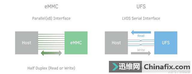

      华为说他能把eMMC优化称UFS2.1一样的用户体验,被网友喷成了筛子。那么MLC闪存能点石成金变成SLC吗?
  手机中的闪存,eMMC与UFS主要差在闪存接口上,UFS支持读写同步进行并且接口带宽更大,闪存读取速度会比eMMC高出不少。

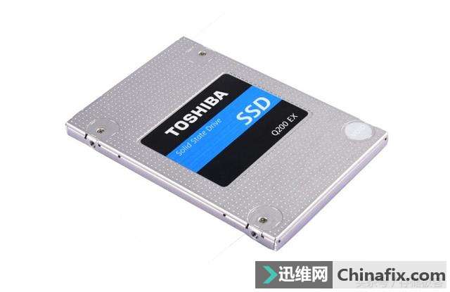

  正因为写入速度很重要,所以TLC固态硬盘才会标配SLC Cache,尽可能规避写入慢的劣势。当然了,最理想的选择还是买一块SLC闪存固态硬盘。不幸的是,现在基本买不到SLC了。不过——实在怀念SLC固态硬盘的话,你可以买块ToshibaQ200 240G回来,把他变成Q200 SLC 120G。

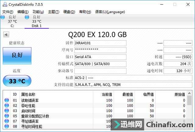

  三星850Pro的闪存是3D TLC屏蔽成MLC而来,一些小众品牌也曾象征性的用MLC闪存开卡成SLC打造性能标杆,这说明将MLC完全当作SLC用从原理上是可能的,只不过需要硬盘支持全盘SLC Mode,现在只有ToshibaQ200和Q300Pro具备这种特点。下图是Q200 240G的CrystalDiskInfo识别信息:

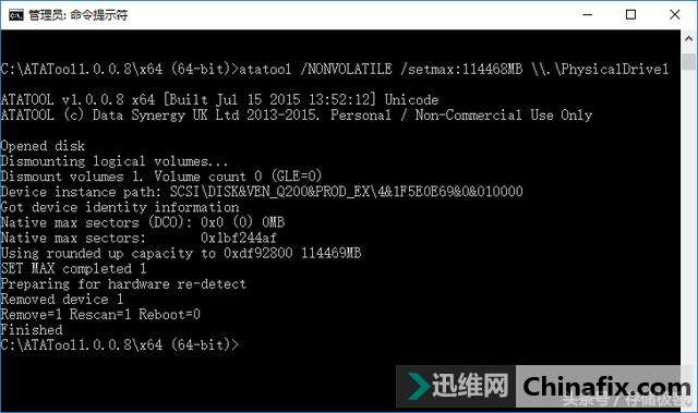

  运用一款名为ATATool的软件,可以在Win系统内完成OP容量设置,将240G容量的ToshibaQ200设置100% OP至120G,就能实现完全SLC模式。
  下图中ATATool运用/NONVOLATILE指定永久设置断电不恢复,/setmax冒号后的参数设置限定后的可用容量,\\.\PhysicalDrive后的数字表示硬盘号,在磁盘管理当中可以看到。如果要取消OP恢复到240G容量,只要把命令中的setmax参数改为/resetmax即可。

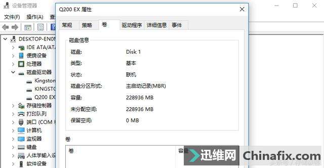

  至于为何选择屏蔽到114468MB,可以从设备管理器-磁盘驱动器-Q200 EX属性当中看到,114468恰好是228936全盘容量的一半。
  命令执行后重新启动电脑可以看到,Q200 240G已经化身为120GB,可用容量减少一半,但永远都是以SLC模式运用。

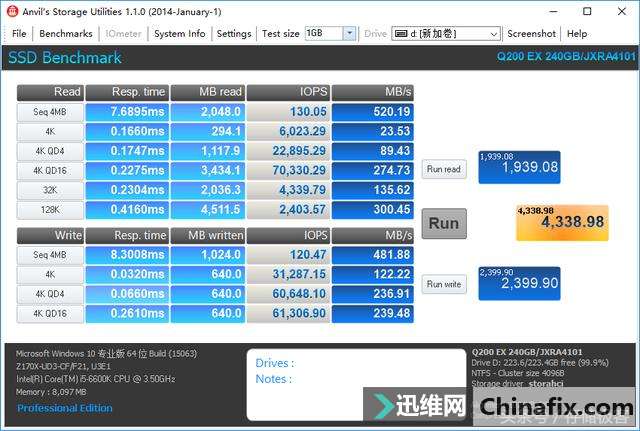

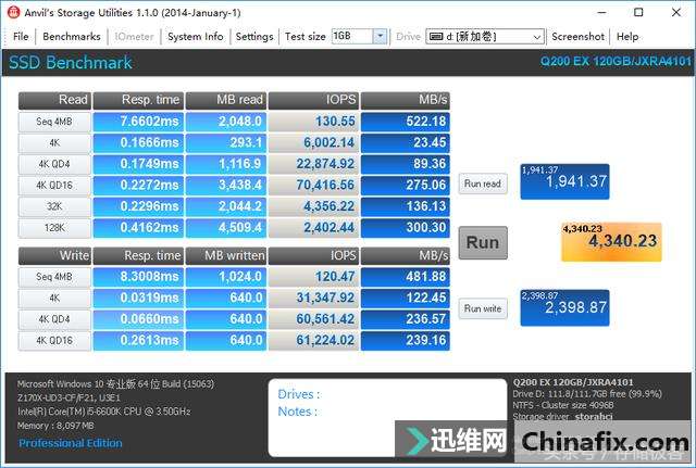

  需要说明的是,Q200本身速度已经够快,这样改造的目的并不是提升日常运用速度:
  OP到120G后的ToshibaQ200在Anvil’s Storage Utilities中评分并没有显著增高:
  将Q200从MLC改为SLC的意义在于写入寿命的提升以及稳定态写入IOPS的提升,这些通常在家用环境中体现并不显著。最后储存极客要提示大家:不要试图用setmax这个工具软件给固态硬盘扩容!不能扩容!不能扩容!不能扩容!重要的事情说三遍,不然您就等着硬盘无法识别吧……
