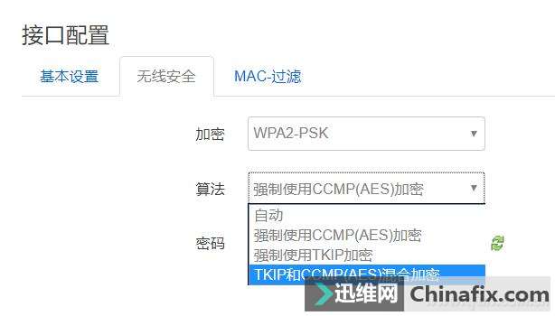

  WPA(Wi-Fi Protected Access)加密方式现在有四种认证方式:WPA、WPA-PSK、WPA2、WPA2-PSK。采用的加密算法有二种:AES(Advanced Encryption Standard高级加密算法)和TKIP(Temporal Key Integrity Protocol临时密钥完整性协议)。
  注意哦,WPA-PSK只能运用TKIP加密方式。
WPA2(WPA第二版)
  WPA2是WPA的增强型版本,与WPA相比,WPA2新增了支持AES的加密方式。而且,WPA2可以用AES+TKIP方式加密。然而,现在无论是WPA还是WPA2,都已经不再是那么安全可靠的了。

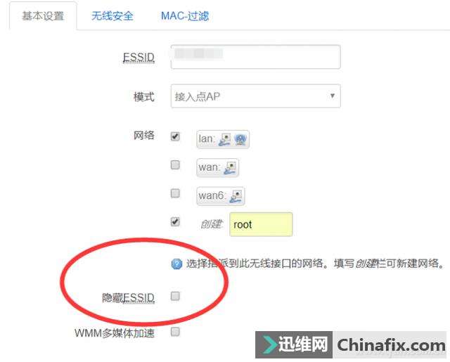

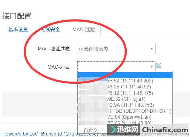

  第三,自己家的路由可以隐藏无线的SSID广播,这个最简单直接。如此一来别人搜索不到你的无线名字,也就谈不上pojie了。如果遇到特殊的设备(比如智能插座之类)需要广播SSID的才可以连接上,那就选择白名单模式绑定MAC地址,自己家的设备登记运用。
