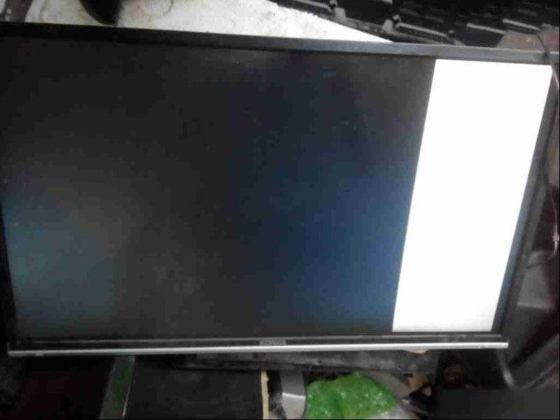

    最近手头上没什么事,于是将半年前弃修的收到其他维修同行的一台康佳LED32F1160CF液晶电视搬出来维修,之前因为是花屏(屏不良) 就一直放着也没有动它。最近在网上看到好多类似的维修实例,于是就学习一下试着维修。

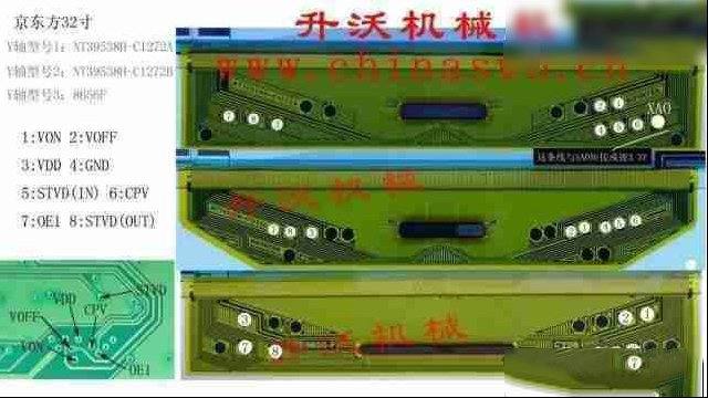

      网上查了一下说是此机是通病 ,一般是屏的TAB上的VGH电压丢失了,飞线过去就好。于是找到了点位图,试着飞线VGH可没效果,有些无奈,毕竟第一次飞线没经验,仔细考虑了一下,根据点位图测量一下 TAB上的个点电压 。

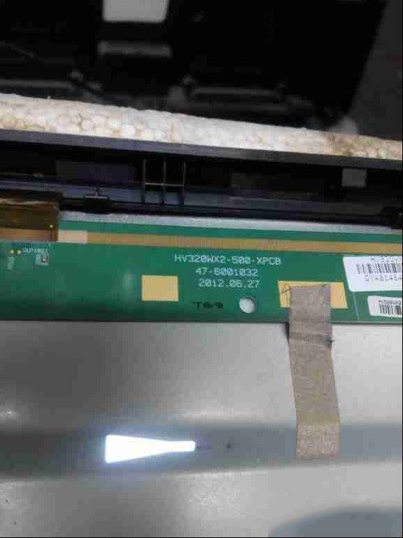

      下面的部分图片不是很清晰,各位将就着看吧。我的屏用的最上面的TAB测试了一下 ,Y轴的1脚 有25V 左右 ,2脚 电压为0V,当时想是不是这里坏了呢?根据点位图上2脚是VOFF ,直接飞线2脚到边板的VOFF端上,图像出现了。机器到此修复了。此电视机的屏用的是同方屏。
