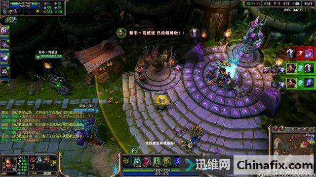

      有不少朋友在加装固态硬盘之后感觉游戏变卡了,通过调查发现这些用户大多运用笔记本电脑。下面从软硬件方面分别分析可能引发这个问题的原因。
  游戏变卡的软件原因:
  固态硬盘需要作为系统盘运用发挥效能,多数朋友会选择全新安装操作系统。由于新系统和过去机械硬盘中的老系统在驱动程序和DirectX系统组件上不尽相同,可能会对游戏帧率产生影响。

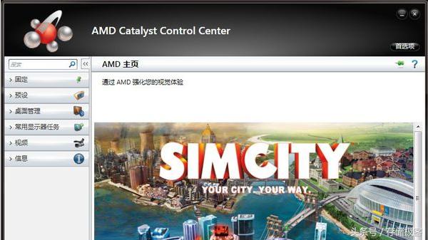

  笔记本通常是双显卡配置,包括一个处理器内集成的低功耗核芯显卡和一个性能更强的独显。在待机和普通网页浏览时默认运用低功耗核芯显卡,这时候独显是不工作的。当独显驱动程序检测到有游戏运行时,才会调动独显加速游戏运行。如果安装在固态硬盘上的新系统没有正确安装独显驱动,可能会导致独显不能正常工作,用集成核芯显卡玩游戏自然会卡。
  部分台式电脑用户安装固态硬盘时候可能会断开背板接线,将机箱拉出后安装固态硬盘,有可能在重新连接视频线时误接了主板上的集成显卡接口,这也会导致游戏运用集显运行,产生卡慢。
  现在很多游戏在集成显卡下也勉强能够运行,玩家在第一时间没有察觉,但后续长时间游戏中还是能够感觉到和之前运用独显时的显著不一样。

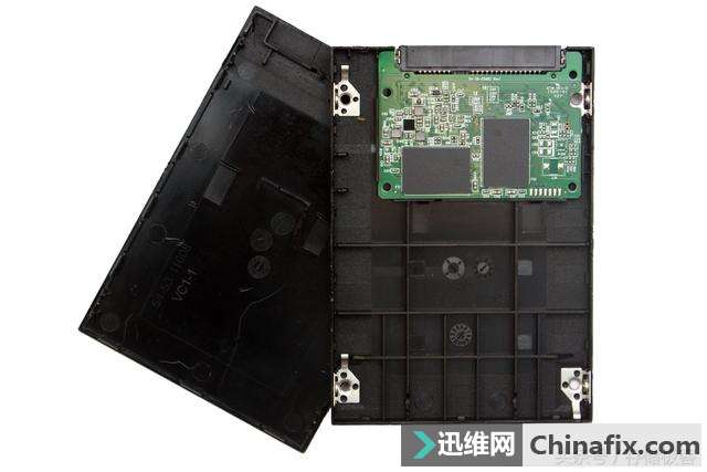

  现在有越来越多的固态硬盘为了省成本换成迷你PCB电路板和塑料外壳,散热能力下滑:

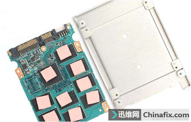

  当然也有一些固态硬盘由于是从商用OEM系列发展而来,在这方面表现非常厚道,比如Toshiba的Q300Pro和Q200,一方面MLC闪存自身耗电发热就比TLC要低,主控与闪存颗粒又通过导热垫与金属外壳接触,快速传导热量避免了固态硬盘过热限速。

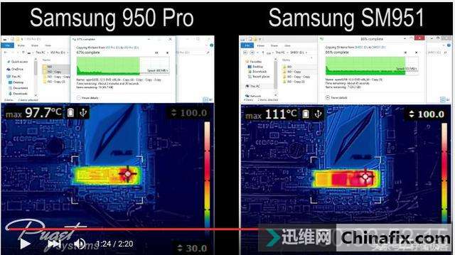

  说到这里就不得不提近年来流行的M.2 NVMe固态硬盘了,它们的共同特点就是发热特别大!即便在台式电脑上都会轻松突破90度,安装在笔记本中超过100度也不是不可能。想一想笔记本中装进这么个火炉,处理器和显卡能不过热限速吗?

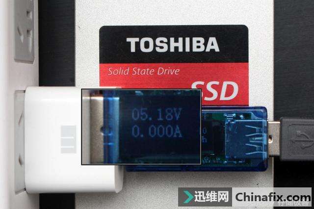

  遇到这些情况就只能考虑更换发热小功耗低的固态硬盘型号,尤其是一些2.5寸SATA固态硬盘。储存极客在这里尤其要提到Toshiba的A100,它是Q300的节能版,测验中满载最大功耗仅有不到1.5瓦,而当闲置进入节能状态时更是能达到接近零功耗与零发热的极致状态:
