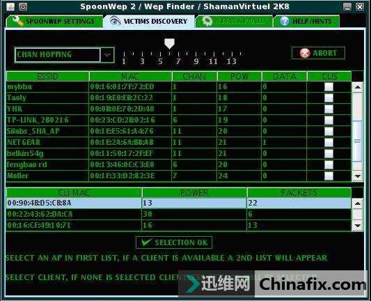

当年的WEPpojie工具不难找
  弃用WEP的原因在于当年的美国政府限制了密钥长度,标准的64位WEP包括了40位的钥匙和24比特的初向量。
  按道理说,这个密钥应该用一次就不用了,但是当数据通过WEP加密频繁传输的时候,无法避免重复运用密钥,这样只要第三方的黑客抓到足够多的包,那么WEP的密钥就会被抓到实现pojie。
  在WEP容易pojie的年月,工具很多,所以当时很多人蹭网都是pojie了邻居的WEP密码。

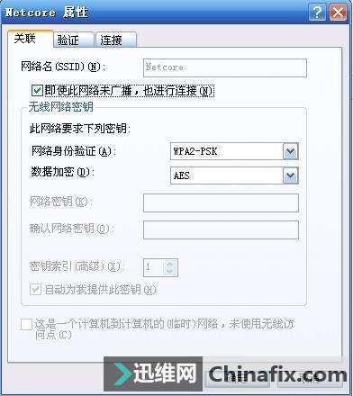

  我们在配置路由器的时候,都会预先输入一个奥秘在路由器里面。然后我们手机、笔记本再输入这个密码。
  这种预输入密码配对方式被称之为PSK,即Personal Shared Key,这在我们选择加密方式的时候可以见到,可以是8-63位的ASCII符号。
  这种办法是便宜,并且有保护机制防止被pojie,当然密码要足够强,因为这种方式可能被采用”密码字典“的方式pojie。

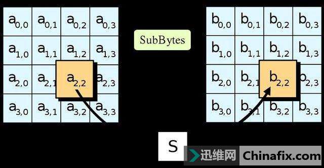

  在WPA2中,则强制运用了AES加密。AES是Advanced Encryption Standard的缩写,意思是高级加密系统。
  这个系统最早是美国国家安全局NSA运用的,NSA认证这种算法加密后,可以用来传输机密文件。
  后来AES民用化,在民用的产品中常见的是AES128加密,它运用了更复杂的数学算法来保障安全性。

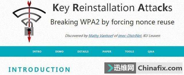

  昨天公布这个pojie其实并不是说有办法能够pojieWPA2的密码。    Krackattack公布了WPA2的漏洞细节。这个漏洞在于WPA2的多次握手重传。这种攻击方式被命名为密钥重装攻击(Key Reinstallation Attacks)。
  漏洞成因在于802.11标准中没有定义在4次握手(和其他握手)中何时应该安装协商密钥,攻击者可通过诱使多次安装相同的密钥,从而重置由加密协议运用的随机数和重放计数器。
今早公布漏洞的网站截图

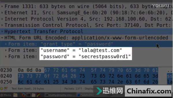

视频演示pojie捕获了安卓用户输入的信息
  网上演示的pojie过程显示了如何获得安卓用户输入的用户名、密码信息,因此,信用卡信息也容易获得。值得庆幸的是,现在没有易得的工具,还有机会为用户设备提供及时的升级来防止攻击,但是没有升级、打补丁的设备容易被这个漏洞所攻击。
