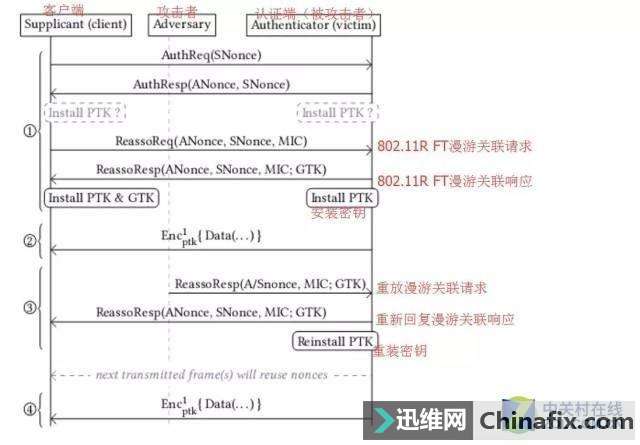

攻击方式二:重放802.11RFT漫游的关联帧
  一句话概括为:攻击者利用802.11RFT漫游的逻辑缺陷,多次重传关联帧重装密钥,导致重置随机数和计数器,从而获得数据,达到攻击目的。
  当一个Wi-Fi终端运用802.11RFT漫游时,终端会先和AP认证再发送漫游关联请求,当AP响应该关联请求后会安装session key,攻击者通过重放漫游关联请求,使AP重装sessionkey,并因此重置增量发送分组号(随机数)和计数器,攻击者能够通过收集并重播该漫游关联请求重演上述重传操作。如此一来,即可强制重复运用随机数,而达到攻击目的--具体包括重播数据包、加密/解密数据包以及伪造数据包。
(图片来自于 Mathy Vanhoef 的论文)
此种攻击的影响
  此种攻击主要影响认证端(无线AP),但信锐AP默认关闭802.11RFT功能,故此场景并不会对信锐AP造成攻击。
  1、该攻击可以重放终端发给AP的数据包(但无法解密该数据包,也无法知道密钥),重放不会泄露client发出的数据内容,也不会泄露密码。
  2、该攻击可以解密AP发给client的数据包,即可以窃听AP发出的数据包内容。
  3、若运用TKIP加密方式还可能导致AP发给终端的数据包被伪造。
  加密方式
  重放攻击
  加/解密数据包
  伪造数据包
  TKIP
  Client->AP数据被重放
  AP->Client数据被解密(窃听)
  伪造AP->Client的数据包
  CCMP(AES)
  Client->AP数据被重放
  AP->Client数据被解密(窃听)
