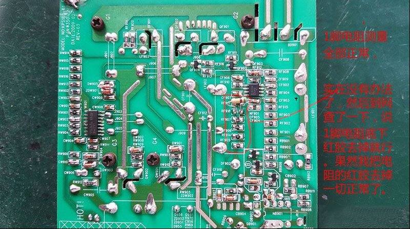

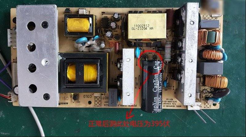

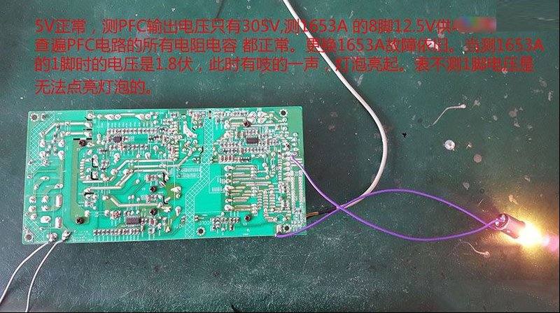

    收到同行送来的故障机壹台康佳LC32FS81B液晶电视,故障表现为红灯亮,无法开机应该是PFC电路故障,测量5V正常,测PFC输出电压只有305V,测1653A的8脚12.5V供电正常,查遍PFC电路的所有电阻电容都正常。更换1653A故障依旧,当测1653A的1脚时的电压是1.8V,此时有“叽”的一声,灯泡亮起。表不测1脚电压是无法点亮灯泡的。
        其1脚电阻测量全部正常,实在没有办法了,然后网上查了一下,说1脚电阻底下红胶去掉就行了,我把电阻的红胶(俗称”发财胶“)去掉后果然一切都正常了。
