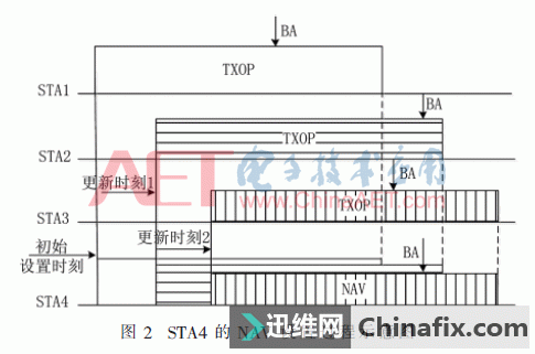

  为了搞定这个的问题,AP1、AP2、AP3可在BAR帧的保留字段中设置最后一帧信息,同时相应的STA响应BAR时,在BA帧的保留字段中也设置最后一帧信息,STA4就可以根据收到的BA帧来清除剩余TXOP时长[2]。但这种方式仍有可能导致TXOP剩余时长被误清除。从图2中STA4的NAV设置情况可以看出,AP1与STA1最先完成数据传输,并传输携带最后一帧信息的BAR和BA帧。若STA4接收到携带最后一帧信息的BA时清除TXOP剩余时长,而此时STA2和STA3还没有完成数据传输,若STA4清除了NAV并与AP4进行数据传输,必然会对STA2和STA3造成干扰。
  基于上述原因,本文在文献[2]基础上提出C-NAV方案。方案在BA和BAR携带最后一帧信息的同时,增加了一个NAV设置个数的统计计数器。计数器的值表示当前状态下已收到设置信息但未收到清除信息的NAV的个数,初始值为0。当STA在接收到一个NAV信息时,无论更新与否都要对NAV信息个数进行统计,计数器值递增。当STA接收到携带最后一帧信息的BA或BAR时,计数器递减,当收到携带最后一帧信息的BA或BAR且计数器减至零时,清除TXOP剩余时长。
下面用图2来详细说明C-NAV方案:
  (1)STA4收到第一个NAV设置信息(来自STA1),设置其NAV值,且计数器加1。
  (2)当收到一个新的NAV设置信息时(来自STA2)计数器加1。并比较剩余NAV与新NAV的时长,若新NAV大于剩余NAV时长,则更新NAV值为新的NAV值,否则不更新。
  (3)收到第3个NAV设置信息时,同步骤(2)的操作,STA4的计数器加1,计数器的值为3。
  (4)当AP1与STA1之间结束传输,AP1与STA1分别发送携带最后一帧信息的BAR和BA。STA4检测到STA1发送的携带最后一帧信息的BA,其计数器减1。
  (5)当STA4检测到STA3发送的携带最后一帧信息的BA时,计数器再减1。
  (6)STA4收到STA2发送过来的携带最后一帧信息的BA, 计数器减1。此时计数器值为0了,则清除TXOP剩余时长。

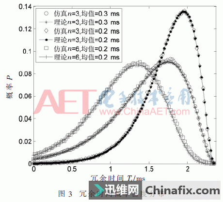

  基本的仿真参数设置由表1给出。图3分别给出了在发送数据帧n和每帧发送完成时间均值不一样情况下产生的冗余时间概率密度分布,同时给出理论结果。从图3可以看出:(1)仿真计算的冗余时间概率密度分布曲线与理论计算曲线吻合,说明了仿真过程的正确性;(2)冗余时间随TXOP时长内发送的数据帧数n增加而减小,冗余时间小的概率就越大。这是因为TXOP时长是一段固定的时间,在这段时间内用于发送的数据帧的时间越多,冗余时间就越少,与实际情况相符合。

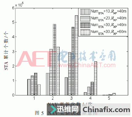

  图5是不一样NAV更新次数下的各个STA数量,统计得到在密集无线网络场景下80%以上的STA会收到多个NAV设置信息。从图中可以看出随着AP所关联的STA数目增加,STA收到的NAV设置信息会越多,需要更新NAV的次数超过2次的STA个数也会随之增加。再者,AP的覆盖半径RAP的增大也会导致STA收到更多的NAV更新信息。这是由于AP的覆盖半径越大,则与其他AP的重叠覆盖区域就越大,处于AP重叠区域的STA的数目就越多。为了避免多个STA同时发送数据产生碰撞,能收到的NAV的更新信息越多,造成的误清除的可能性就越大。

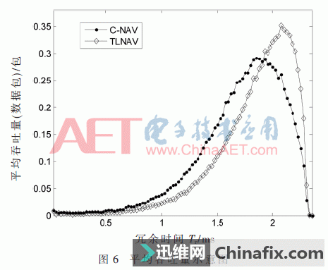

  图6对比了本文提出的C-NAV方案和TLNAV方案的平均吞吐量。由图可以看出,平均吞吐量随冗余时间增加开始上升,到1.8 ms左右达到峰值,然后呈现下降的趋势。这是因为进行50 000次数据传输得到冗余时间约为1.8 ms的概率最大,在1.8 ms时刻叠加的吞吐量值也越大,这与图4中发送数据帧n为3和单帧服务时间均值为0.2 ms仿真结果的峰值点是一致的。而TLNAV方案的平均吞吐量峰值出现在2 ms附近,这主要是因为,C-NAV方案需要在计算器统计收到的携带最后一帧信息的BA/BAR递减到零时才能触发清除操作,实质上会造成清除NAV的可能性会有所降低,且在一定程度上推迟了清除的时间,相应地由清除操作得到的冗余时间也越短。也正因为这样才保证了无误清除。
