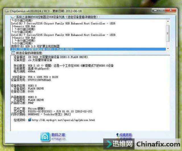

  像360U盘小助手之类的软件,我总觉得不太可靠,所以不会用它。我一般会用ChipEasy芯片无忧。
  这款软件很强大,可以测出U盘详细的信息。例如是否是黑片,白片,运用的是tlc还是mlc。还可以显示闪存的识别码,对U盘还可以评分,总之,它是一款很实用的软件,安利一下。

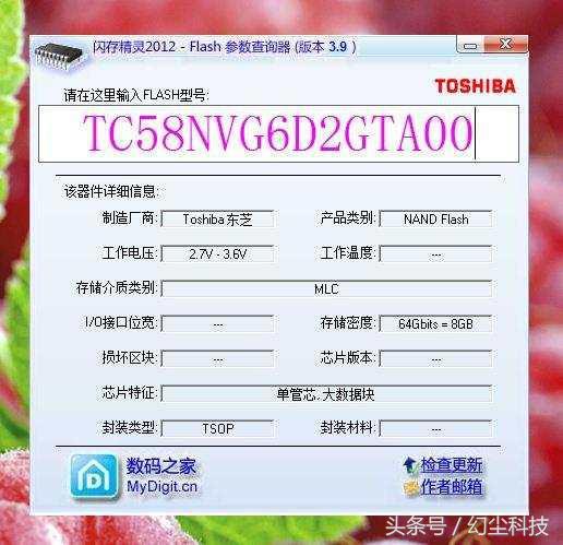

  还有闪存精灵,这款软件可以配合ChipEasy芯片无忧软件来运用。
  ChipGenius与ChipEasy芯片无忧软件相似,不过内容丰富度不如ChipEasy芯片无忧。

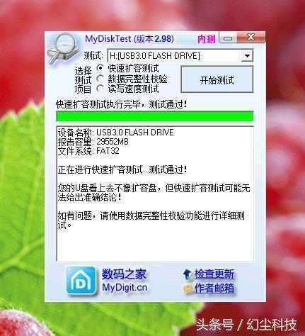

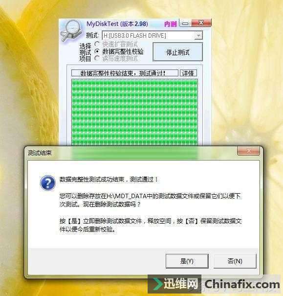

  运用MyDiskTest这款软件,可以很方便的测出U盘是否为扩容盘。记得一定要用数据完整性校验,那个快速扩容测验不准确的。
