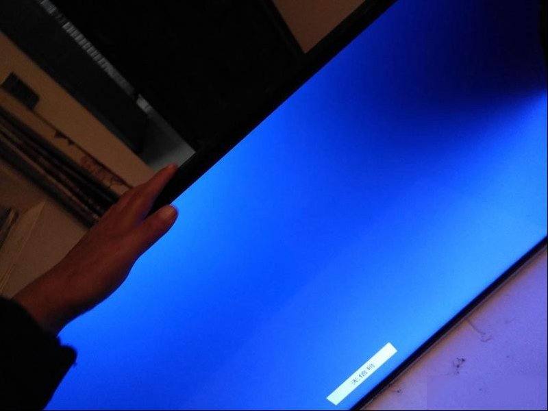

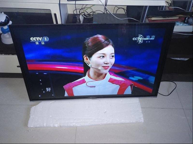

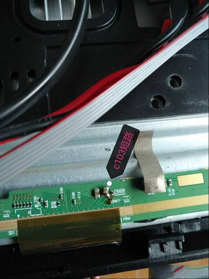

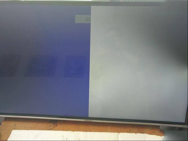

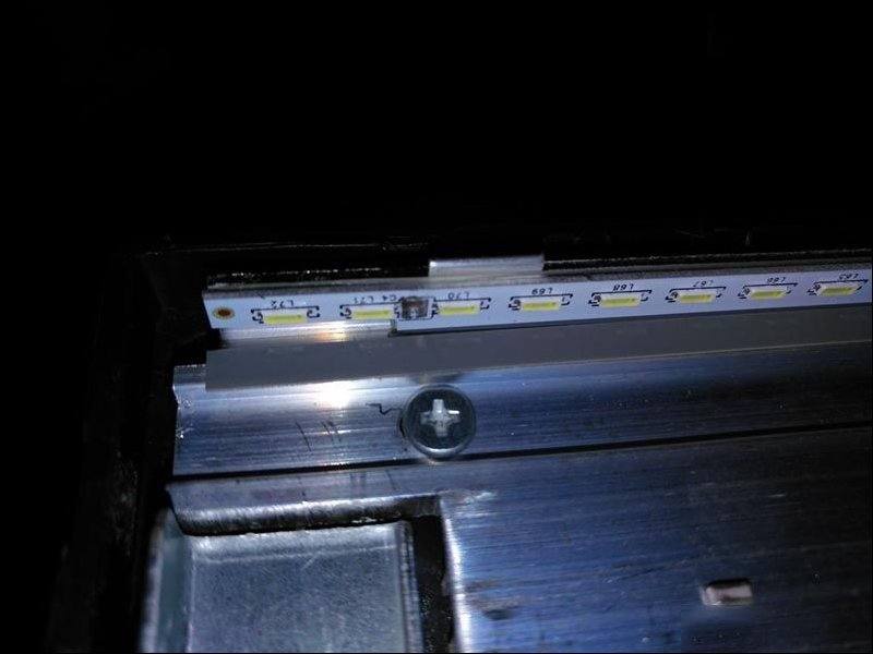

    一客户送来收到其他维修同行的一台康佳LED42M3820AF电视,故障表现为黑屏。拆开机器,查得电源12V、5V、3.3V、背光电压正常,背光灯亮,但黑屏。检查逻辑板,发现正和负输出直流(DC)-DC转换器TPS65175A发烫,拔掉右屏边条,不发热,出现半边蓝屏,说明屏边条有短路,检查发现C103电容短路,拆除装上1000pf贴片电容,开机满屏,但右上角有大半黑影,只有拆屏了。我的运气实在太差,关键是若灯条坏,我还没有配件(连个小灯珠都没有)。用了半个小时把屏拆开,发现这侧式安装的灯条竟然掉了4只电容,只剩1只,另发现还有1只灯珠磨烂了,虽然没几个零件,但我想还是邮寄原装灯条保险和省心,今日灯条到,安装开机图声正常。
  逻辑板DC-DC转换器TPS65175A发烫,拨除右屏边条温度正常
  拆除右屏边条后出现蓝屏
  右屏边条上C103电容短路
  处理好屏边条后开机满屏,但右上角明显黑影,说明灯条有故障,解决办法就是拆屏处理灯条
  可以看到灯条掉了电容,怎么掉?可能是背光板反光膜移动摩擦掉的,灯也损坏了一只

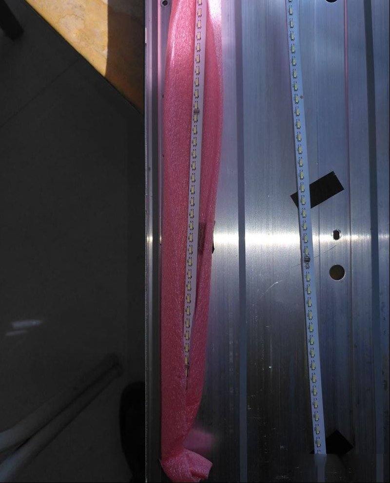

  购得原装灯条(左),换上安装
  用近1小时安装终于成功
