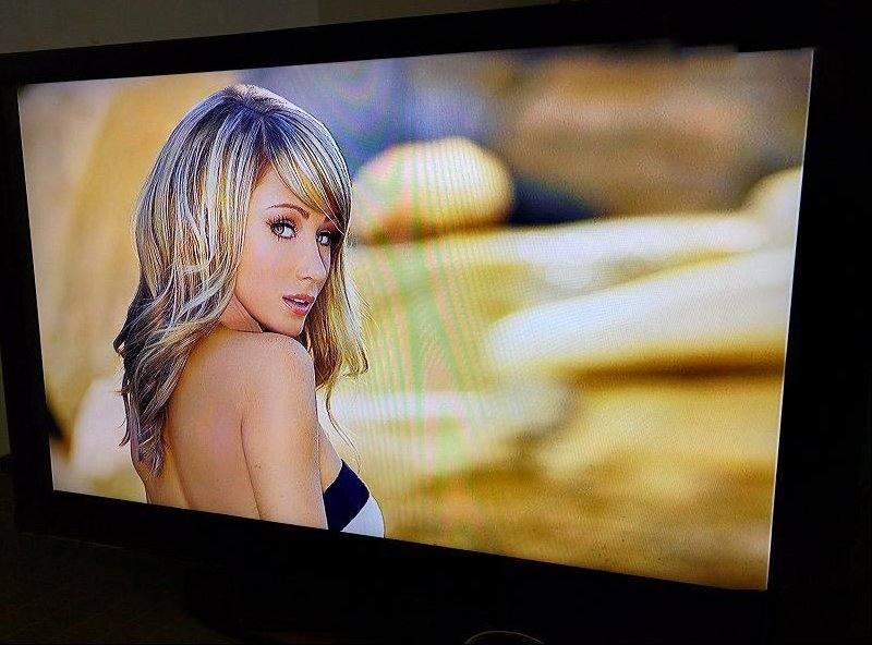

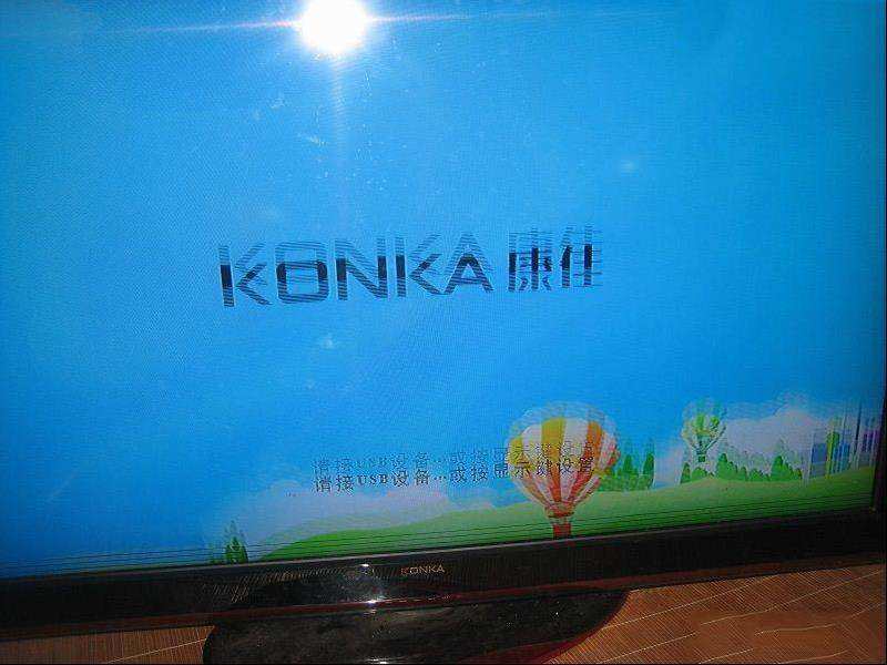

    收到同行送来的故障机壹台康佳LC55FT68AC液晶电视,此电视的屏型号是三星屏LTA550HF02,故障表现为开机画面竖向重影。接手之后通电试机开机的前5秒画面正常,之后慢慢向上爬行,30秒之后稳定,错行大约50行左右。断电后再开画面仍然竖向重影。断电24小时后再通电又有5秒的正常画面。

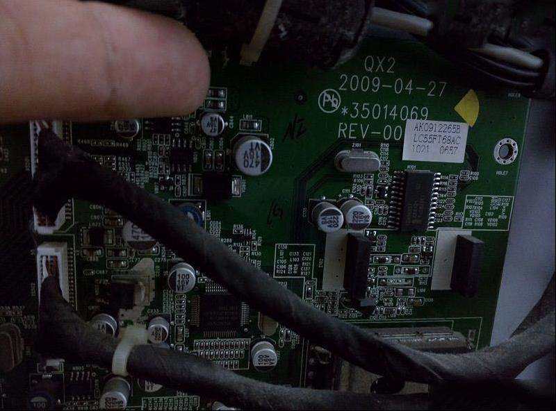

       由于是重影,估计电源板问题不大,就先拿主板开刀,由于技术水平有限,加之又没备有点屏板。在没有图纸的情况下修主板没把握,就某宝淘了块拆机主板带屏线的换上,故障依旧。

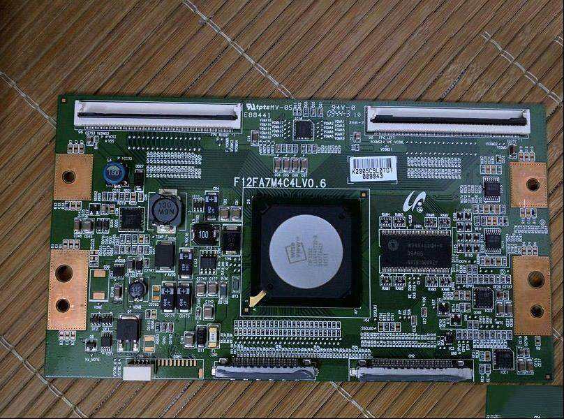

        接下来到逻辑板,测12v正常,3.3正常。还是老办法换板,结果又是竹篮打水一场空。

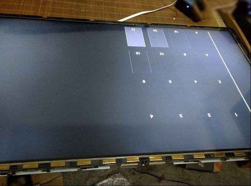

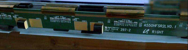

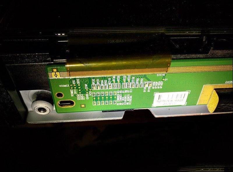

       到此基本确定是屏坏了,无奈已经投入了钱进去了,放弃有点可惜,只有一条道走到黑--拆屏了。接下来动手拆屏,拆开之后顿时傻眼了,一体屏,列驱动外置,行驱动内嵌,意思就是压屏机都修不了了。还是不想放弃,随手去掉RIGHT板的排线,发现单独的左半幅画面正常了,单独右半幅或全幅画面都是重影的。

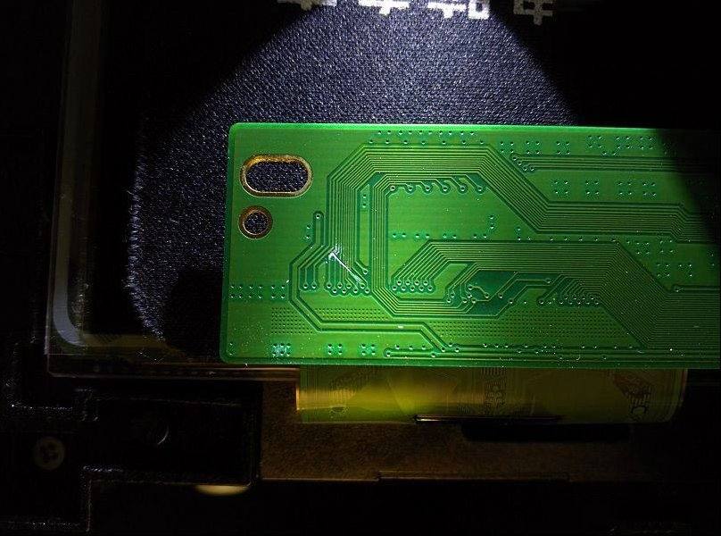

         上示波器测ckv1-3,ckvb1-3波形对称,互为倒相波,1-3各为120°比例。仔细查看,既然左半幅正常,证明是内置的双行驱动芯片选址冲突错误。

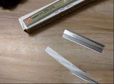

         能不能用剩下正常的一片芯片负责整屏的行驱动呢,只能死马当活马医了。接下来主角--刀片上场,不光是女人刮眉刀好用,修电视一样好用。
       下刀要准确,不然就真成死马了。如下图所示切断ckv1-3,ckvb1-3连线。

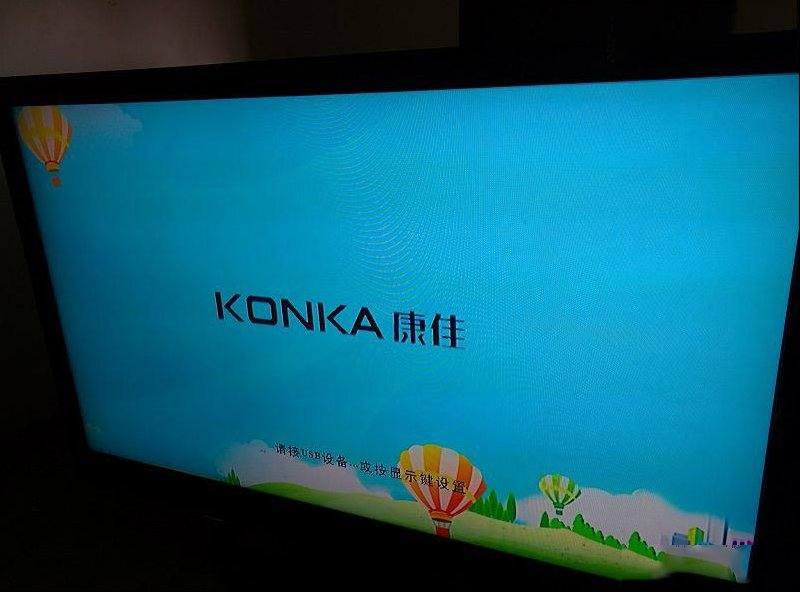

       通电,Duang,3秒后画面出来了。。。
        连续试机4小时无样后装机。
