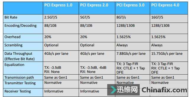

  在2017年,伴随着众人的期盼,PCIe 4.0终于正式发布,与PCIe 3.0相同, 采用了128b/130b编码。位速率比上一代PCIe 3.0快了一倍,达到了16GT/s,每个Lane单向带宽达到了2GB/s。如果采用16 lane, 那么整个总线的速度将达到2GB/s*16lane*2(双向)=64GB/s。看到这里是不是有种飞一般的感觉的呢!我们把这四代的细节和分别列了出来,以便大家参考,如下表格:
