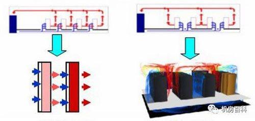

  5、紧耦合或热源冷却
  紧耦合冷却方式通过贴近热源来实现更有效的运作。这不算什么新东西——问问老的大型机操作员或任何笔记本电脑规划人员就知道了。虽然紧耦合冷却在数据中心里面还是“主流”,但是更新的方式在满足能源效率的需要方面往往做得更好,并获得更多关心。它的工作方式很简单:消耗能源来将大量的空气吹入地板下的空间或者导风管,然后又将这些空气拉回至空调。
  更有前途的技术包括浸入式冷却:将服务器整个浸泡在矿物油里,以便运用最少的能耗获得极高的冷却效率。但是技术人员需要对内外布满了石油的服务器进行处理时,心里会怎么想?显然这种冷却方式并不是适合所有场景。

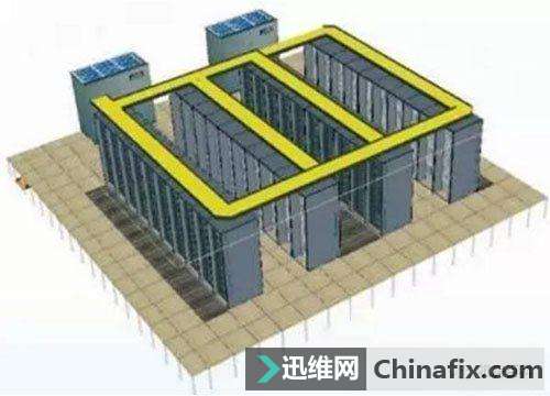

  7、烟囱式机柜和天花板风道
  运用天花板上方的空间形成的风道将空气传输给机房空调系统,确保回风以最高的温度返回空调冷却盘管,可以显著增加精密空调系统的冷却能力。结合了吊顶风道和热通道措施的最终设备形式就是烟囱式机柜,可以获得最大的冷却效率。来自服务器群的高温废气从机柜后部的烟囱排出,然后直接通过吊顶天花板上方的风道回到空调设备中。整个过程中热空气和冷空气保持分离,所以可以保持很高的能效比。
  虽然效果显著,但是烟囱式机柜并没有获得大力推广或被广泛接受。这可能是因为全密封式的规划灵活性更好,可以运用更多的机柜实现相同的效果。然而,烟囱式机柜可以让整个房间维持冷通道温度,让工作环境变得更加舒适。

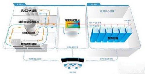

  (1)带自然冷却节能模块的风冷式冷水机组
  春秋过渡季节和晚上,当环境温度达到比冷冻水回水温度低两度或以上时,开启自然冷却模块制冷,无压缩机功耗,自然冷却不够的部分,再由压缩制冷接力达到需要冷量。随着室外环境温度降低,自然冷却部分占的比例越来越大,直至达到100%,完全自然冷却制冷,无压缩机功耗。
  (2)水侧板换节能装置
  由大型冷却塔、水冷型冷水机组、板式换热器组成,夏季采用冷水机组和冷却塔制冷,冬季采用板换将有杂质的冷却水转变为干净的冷冻水送入空调室内机,冷水机组停机。
  (3)双盘管乙二醇自然冷却
  在直膨蒸发器盘管上,再并一组冷冻水经济盘管,通过两套两通阀来调节水是经过板式热交换器的冷凝器还是经过冷冻水盘管。室外干冷器夏季提供冷却水给板换用于直膨制冷,冬季提供冷冻水给经济盘管用于冷冻水制冷。
  (4)氟泵自然冷却
  在夏季,制冷压缩机运行;当室外温度低于设定点时,自动切换为氟泵节能系统运行,停止压缩机运行,保证全年机房空调安全可靠运行。氟泵不高于压缩机运行功耗的10%,相对于水系统空调,无需添加防冻剂,无水患忧虑。
  (5)辅助蒸发自然冷却
  空调室外机雾化水喷淋系统将软化水进行增压后通过高速直流马达进行雾化处理,将每一滴水雾化成原水滴的体积1/500左右直接喷洒在冷凝器翅片上实现辅助蒸发,使得冷凝器的整体散热量增大、功耗降低。这种通过室外机雾化喷淋延长自然冷却运行时间的方式,在干燥气候下最为有效,如中国西部和东北部。

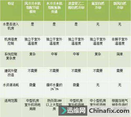

综上,对常见的几种自然冷却制冷方式进行综合比较:

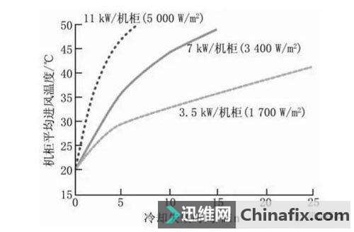

  通过各自的实验研究得出了一些关于冷却失效引起的数据中心的温升曲线和基本结论,对数据中心冷却系统的不一样架构进行了研究,对于开放式的冷却系统架构给出了不一样功率密度下冷却失效后服务器机柜平均进风温度的变化曲线,如下图所示,可以看出:在不一样的功率密度下,服务器机柜平均进风温度的温升速度不一样;功率密度越大,服务器机柜平均进风温度升高得越快。因此,对于高热密度的数据中心,有必要规划蓄冷罐来保障冷却连续性。

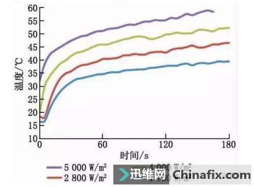

  对不一样功率密度下数据中心冷却失效后的温升情况进行了研究,结果见下图冷却失效时间在180 s内,因此曲线比较平缓,并且不一样曲线的基准温度不一样。
  通过研究数据中心冷却失效引起的机房温升问题,UI提出了冷却连续性的概念,并将数据中心冷却系统的可用性提到与供电可用性同样的高度,将数据中心的不间断供冷分为A,B,C 3个级别,并分别与高热密度、中热密度和低热密度3种功率密度的数据中心使用场景相对应。

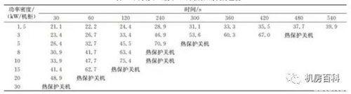

  不一样功率密度下数据中心冷却失效引起的温升与时间的关系,结果见表1(基准温度为20 ℃)。随着单机柜功率密度的增大,冷却失效引起的温升速率慢慢增大。对于功率密度为5 kW/机柜的数据中心,冷却失效引起10 ℃温升需要50 s。

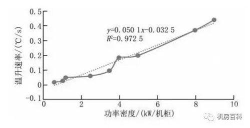

  温升速率(y)和功率密度(x)大致合理的最佳拟合关系式为y=0.002 4x2+0.027 5x+0.000 3,如下图所示:

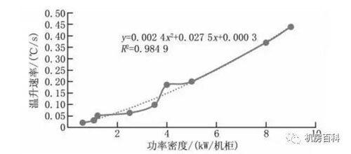

  将拟合关系式改写成y=0.1x×0.024x+0.027 5x+0.000 3,并对拟合关系式的多项式系数进行主因子分析,可以发现:当功率密度(x)等于10 kW/机柜时,二次项因子为0.1×10×0.024×10=0.24,小于一次项因子0.027 5×10=0.275。当功率密度(x)小于10 kW/机柜时,一次项系数为主因子,并决定整个多项式的值,因此可简化为一次多项式,即在功率密度小于10 kW/机柜时,温升速率(y)与功率密度(x)更接近线性关系:y=0.050 1x-0.032 5(如图5所示)。比较图4和图5拟合曲线的残差R2也容易看出,当功率密度(x)小于10 kW/机柜时,在现有试验数据条件下用线性关系式表达拟合关系更准确。
  当功率密度(x)大于10 kW/机柜时,由于二次项系数为主因子,并决定整个多项式的值,因此温升速率(y)与功率密度(x)更接近二次多项式关系:y=0.002 4x2+0.027 5x+0.000 3。根据多项式拟合关系式进行拟合数据外推,可以导出10~30 kW/机柜功率密度范围内的温升速率。

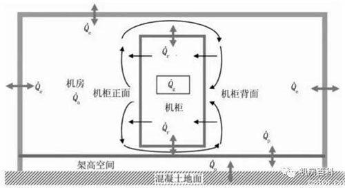

  传热模型描述
  简化的数据中心传热模型下图所示,以数据机房作为一个封闭的传热系统,作如下假设:
  (1)数据中心冷却系统失效,但服务器因有UPS供电而继续运行并连续发热。
  (2)数据机房是一个封闭系统,只存在传热,不存在传质。
  (3)服务器运行产生的热量通过以下几个途径散失:①热量被机房内的空气吸收;②通过机柜向空气传热;③通过建筑围护结构向室外环境散热;④通过架高地板向地板下环境散热;⑤通过楼板向邻近楼层传热。
  (4)数据中心的冷热空气充分混合。
  (5)机柜前门和后门通孔率为100%,即认为机柜没有前后门。
  (6)传热过程为一维稳态传热过程。

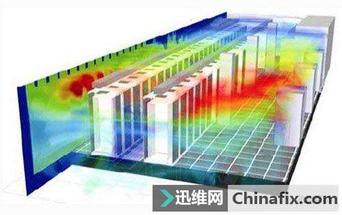

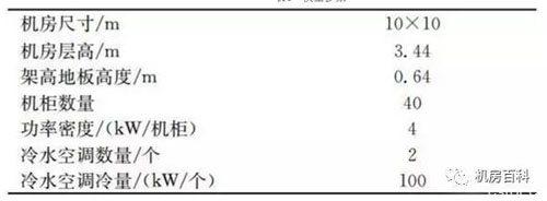

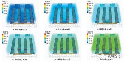

  采用软件建立一个数据中心的简单物理模型,进行CFD建模分析,3D物理模型如图所示,模型的相关参数见下图:
  通过对一个功率密度为4 kW/机柜的数据中心进行冷却失效建模计算,使用软件可以快捷地给出不一样时刻数据中心的温度分布云图,如图所示:

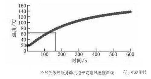

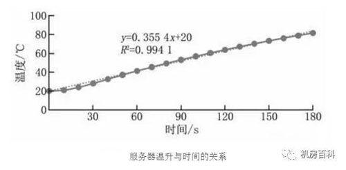

  对所建模型中的一个服务器机柜的平均进风温度进行分析,当冷却失效后该服务器机柜的平均进风温度曲线如图所示,可以看出,在服务器机柜的平均进风温度达到80 ℃以前,其温度近似随时间线性升高,这说明:在一定的功率密度下(本模型为4 kW/机柜),服务器机柜的温升速率为恒定值。这个结论与前文推导出的温升同,物理参数的不一样会影响冷却失效后的温升速度,但总体趋势是呈线性变化。
