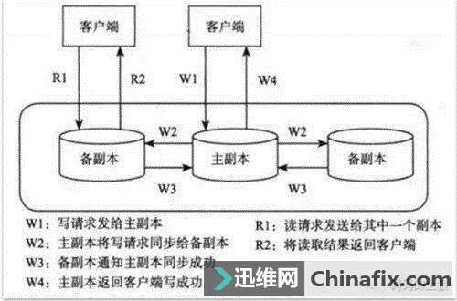

  复制
  复制协议分为两种:强同步复制和异步复制,如图1。
图1 主备复制协议示范
  强同步复制和异步复制都是将主副本的数据以某种形式发送到其他副本,这种复制协议称为基于主副本的复制协议( Primary-based protocol)。这种方式要求在任何时刻只能有一个副本为主副本,由它来确定写操作之间的顺序。如果主副本出现问题,需要选举一个备副本成为新的主副本,这步操作称为选举,经典的选举协议为Paxos协议。
  主备副本之间的复制一般通过操作日志来实现。操作日志的原理很简单:为了利用好磁盘的顺序读写特点,将客户端的写操作先顺序写入到磁盘中,然后使用到内存中,由于内存是随机读写设备,可以很容易通过各种数据结构,比如B+树将数据有效地组织起来。当服务器死机重新启动时,只需要回放操作日志就可以恢复内存状态。为了提升系统的并发能力,系统会积攒一定的操作日志再批量写入到磁盘中,这种技术一般称为成组提交。
  如果每次服务器出现问题都需要回放所有的操作日志,效率是无法忍受的,检查点( CheckPoint)正是为了搞定这个问题。系统定期将内存状态以检查点文件的形式dump到磁盘中,并记录检查点时刻对应的操作日志回放点。检查点文件成功创建后,回放点之前的日志可以被垃圾回收,以后如果服务器出现问题,只需要回放检查点之后的操作日志。(内存中只有“检查点”之后的数据)

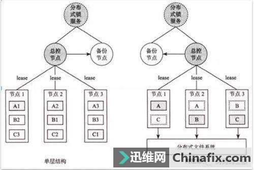

  容错
  常见问题中,单机问题和磁盘问题发生概率最高。在分布式系统中,可以通过租约(Lease)机制进行问题检测。
  租约机制就是带有超时时间的一种授权。假设机器A需要检测机器B是否发生问题,机器A可以给机器B发放租约,机器B持有的租约在有效期内才允许提供服务,否则主动停止服务。需要注意的是,实现租约机制时需要考虑一个提前量。
  问题恢复中,总控节点一般需要等待一段时间,比如1个小时,如果之前下线的节点重新上线,可以认为是临时性问题,否则,认为是永久性问题。停服务时间包含两个部分,问题检测时间以及问题恢复时间。问题检测时间一般在几秒到十几秒,和集群规模密切相关,集群规模越大,问题检测对总控节点造成的压力就越大,问题检测时间就越长。
图2 问题恢复

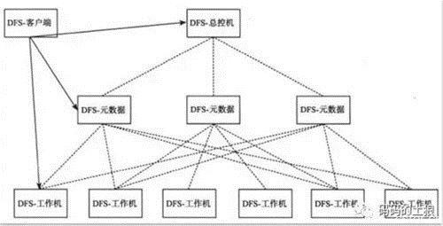

  分布式储存系统大多都带有总控节点,基于这点,很多人会自然地认为总控节点存在瓶颈问题,认为去中心化的P2P架构更有优势。然而,事实却并非如此,主流的分布式储存系统大多带有总控节点,且能够支持成千上万台的集群规模。可扩展性应该综合考虑节点问题后的恢复时间,扩容的自动化程度,扩容的灵活性等。
  分布式储存系统中往往有一个总控节点用于维护数据分布信息,执行工作机管理,数据定位,问题检测和恢复,负载均衡等全局调度工作。通过引入总控节点,可以使得系统的规划更加简单,并且更加容易做到强一致性,对用户友好。那么,总控节点是否会成为性能瓶颈呢?如果总控节点成为瓶颈,例如需要支持超过一万台的集群规模,或者需要支持海量的小文件,那么,可以采用两级结构,如图3所示。
图3 两级元数据结构

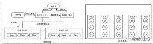

  在数据库的扩容中,如果系统的读取能力不够,可以通过增加副本的方式搞定,如果系统的写入能力不够,可以根据业务的特点重新拆分数据,常见的做法为双倍扩容,即将每个分片的数据拆分为两个分片,扩容的过程中需要迁移一半的数据到新加入的储存节点。传统的数据库架构在可扩展性上面临如下问题:
  1. 扩容不够灵活。
  2. 扩容不够自动化。
  3. 增加副本时间长。
  同一个组内的节点服务相同的数据,这样的系统称为同构系统。同构系统的问题在于增加副本需要迁移的数据量太大,由于拷贝数据的过程中储存节点再次发生问题的概率很高,所以这样的架构很难做到自动化,不适用大规模分布式储存系统。而异构系统将数据划分为很多大小接近的分片,每个分片的多个副本可以分布到集群中的任何一个储存节点。由于整个集群都参与到节点的问题恢复过程,问题恢复时间很短,而且集群规模越大,优势就会越显著。
图4 同构系统和异构系统的分别
