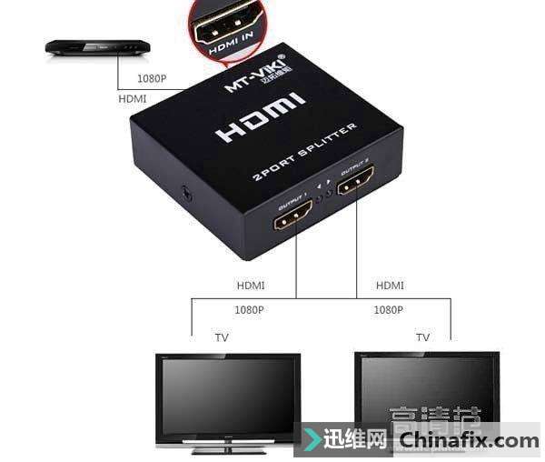

【方式一】
  AV接口俗称“有线电视接口”,通常由红白黄三个接口组成(红白接口为左右声道音频接口,而黄色接口则为视频接口),也称之为“复合接口”。基本上是每台电视的必备接口,现在一般的液晶电视也具有此接口。
  用户可以购买AV分频器,只需要通过IPTV机顶盒的视频输出线连接AV分频器,再从AV分频器输出两条AV线连接两台电视即可。注:AV接口输入的方式会造成色彩信号的一定损失,影响图像质量,最高仅能达到DVD效果,所以此类方式适用于老式电视。

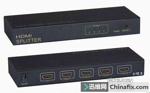

【方式二】
  进入高清时代,HDMI接口基本是每台智能电视机的必备接口,通常情况下电视都会配备2-4个HDMI接口。HDMI采用全数字传输,能够传输过程中保持良好的无损信号,而且将音频、视频所有集合,远优于AV接口。
  我们同样可以通过HDMI高清分频器来连接两台电视,与“方式一”相同。通过IPTV机顶盒的视频输出线连接HDMI分频器,再从HDMI分频器输出两条HDMI线连接两台电视。
  注:由于仅有一个IPTV机顶盒为视频输入源,所以连接的两台电视只能同时观看同一个节目频道。
