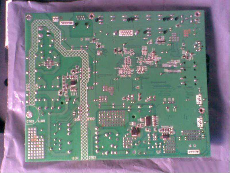

    由于康佳LED32-40寸电视型号众多,但是基本电路没有多大改变,康佳LED电视电源部分基本相同,采用6755电源集成块,背光采用9902。本文所述的通病针对常见康佳主板如下:
  康佳LED32F2200C/LED32F2200CE:35016852 35016705 35016302  35016785
  康佳LED32F3200CE/LED32E330C:35018148 35016968 35017303 35016852  35018470
  康佳LED32F3300CE/LED32S3300C:35017303 35017200  35016536 35016968 35018148
  康佳LED40F2200NE LED42F2200NE:35016895 35017585 35016727
  康佳LED28F2200CE三合一主板 35017622
  康佳LED32F2200N 三合一主板35017279
  康佳LED26F2200C

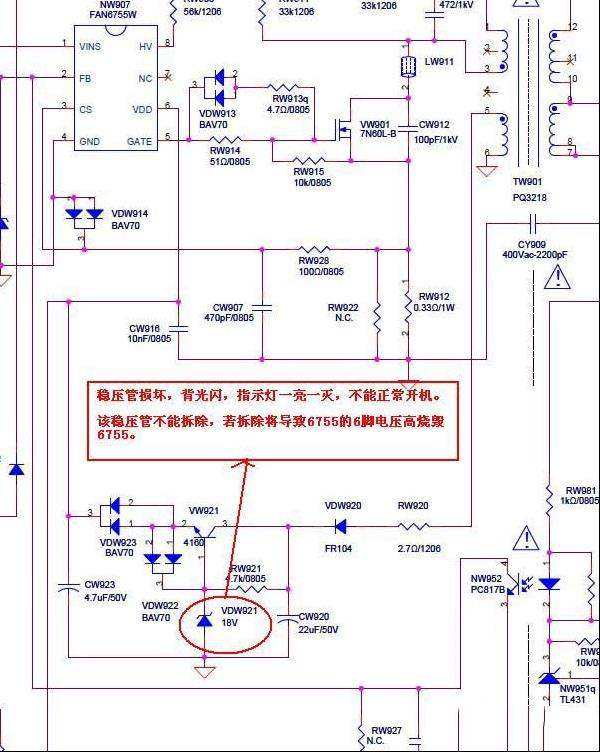

维修案例3:
故障表现为:背光闪,指示灯一亮一灭,不能正常开机。
维修过程:打开电视后壳,开机测量12V和100V电压跟随背光不停的在跳,断开100V的负载后,电源12V不在跳动,带上12V假负载,发现12V跳动,说明该电源负载能力差,检查FAN6755的6脚电压不是正常的16V,检查该部分电路发现VDW921(18V稳压管)损坏,更换后电源恢复正常。特别注意:该稳压管不能拆除,若拆除将导致6755的6脚电压高烧毁6755。
