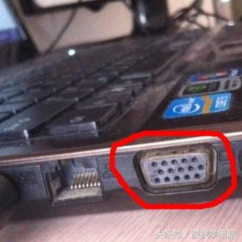

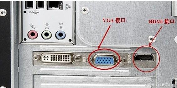

  现在大部分电视都是支持作为电脑显示器运用的,判断方式,看一下电视的接口,只要有下方的其中之一就可以,也就是hdmi接口或者vga接口

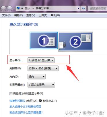

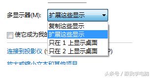

  下面说一下电脑端
  直接把电脑主机对应的接口连接到电视主机上然后电脑上找到这个

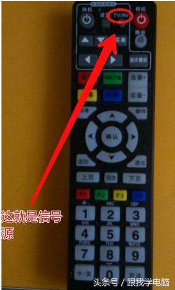

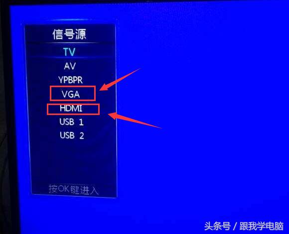

  电视直接切换对应的信号源就可以了

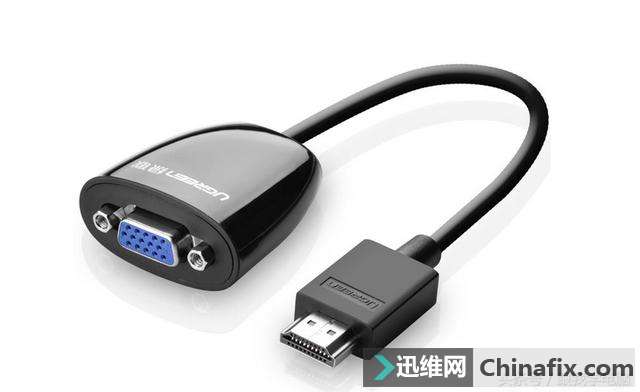

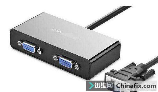

  等等,有小伙伴说,我的电脑只有一个接口如何维修啊

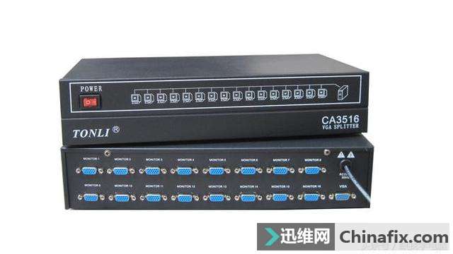

  不用担心,万能的商家们什么都有的,vga赚hdmi,vga分屏器都有的

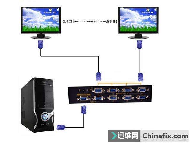

  什么你说还不够。。。。下面这个够你用了吧

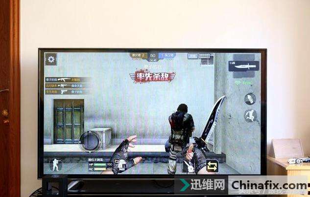

  好了,连上你的大电视开撸去吧!有什么电脑方面的知识大家想要了解的欢迎留言给小编,加关心,为你分享哦!
