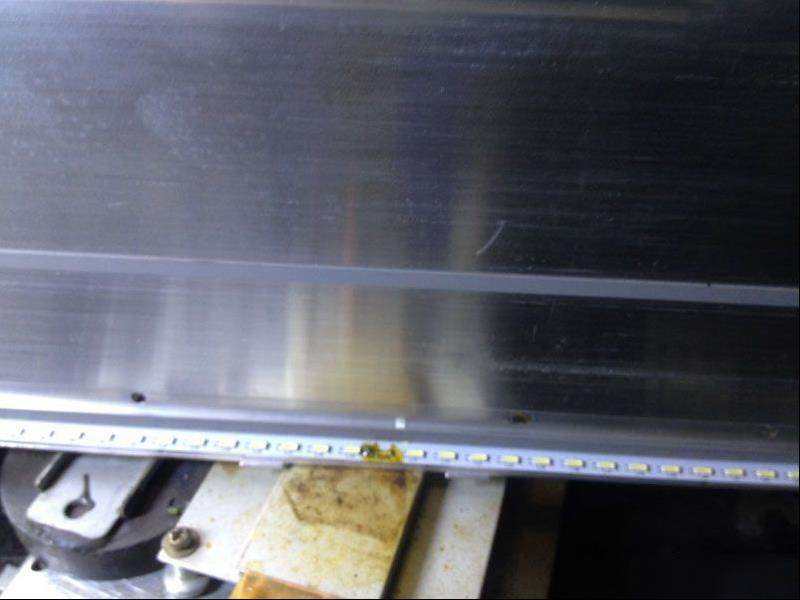

    收到同行送来的故障机壹台康佳LED42T16A液晶电视,故障表现为开机保护,无声音,按理背光保护应该是有声音的。不过由于康佳的特殊设计,当背光保护后,背光芯片有个脚输出电压,让电源处于类似cpu待机的状态,这时候电源电压处于待机电压。为了判断到底是背光保护还是CPU待机,一般是首先去掉背光保护看现象。

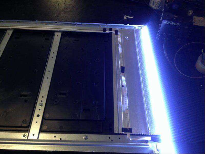

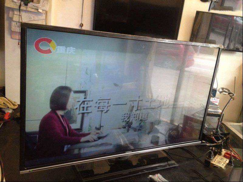

         于是我将背光芯片OCP8122A的10脚到地,发现背光不再保护,不过发现屏幕上面有组灯组较暗,怀疑这组灯组已经损坏。于是开屏发现这组灯组两个保险电阻脱掉,其中有个发光二极管破裂,检查其它二极管完好,于是换掉损坏的二极管,没有保险电阻将它直接短路,其它二极管一点没有变黑迹象。但是考虑机器原来有大电流烧坏保险电阻,为保险起见还是更改负反馈电阻,让灯组只发光不发热这样延长灯组寿命。
