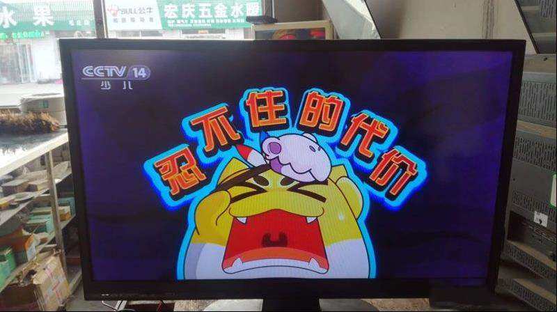

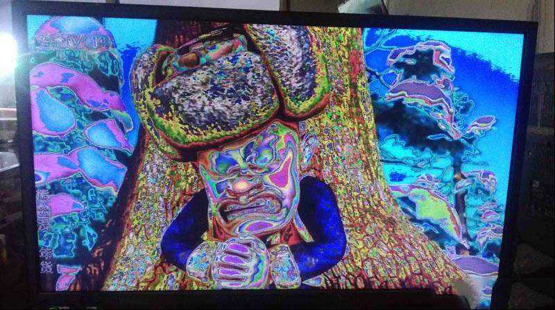

摘要: 收到同行送来的故障机壹台康佳液晶电视,型号是LED32L2200C,此机首先为电源损坏,然后修好,一通电开机出现负像(如下图所示);此机逻辑板为一体板,12V,VGH 19V VGL -5.5V。其他电压基本正常,数据也重写了,但是 ...

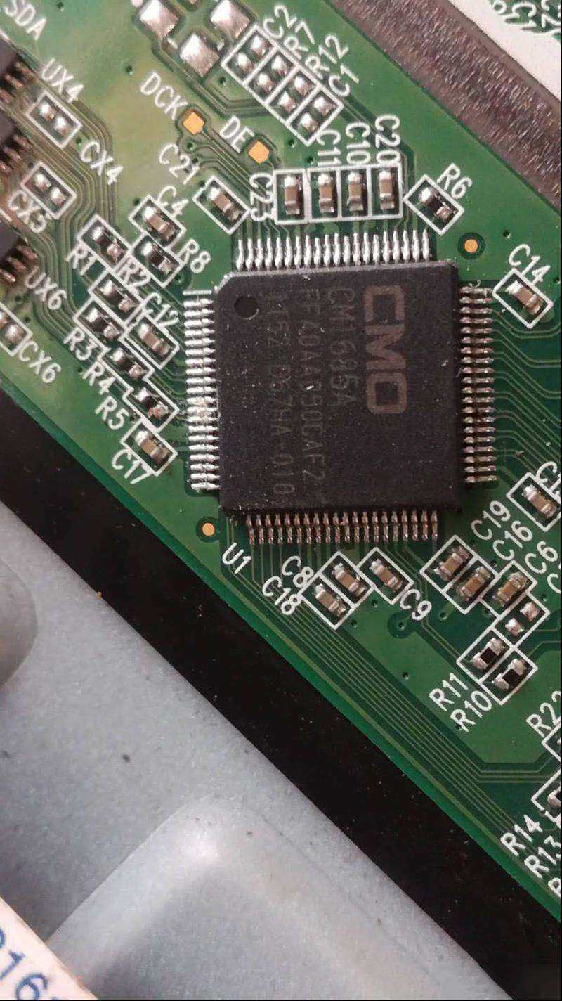

    收到同行送来的故障机壹台康佳液晶电视,型号是LED32L2200C,此机首先为电源损坏,然后修好,一通电开机出现负像(如下图所示);此机逻辑板为一体板,12V,VGH 19V VGL -5.5V。其他电压基本正常,数据也重写了,但是不能解决此问题。最后经过仔细排查,发现是逻辑板上的CM1685A芯片引脚有胶漏电导致的,补焊处理好引脚之后故障修复。
