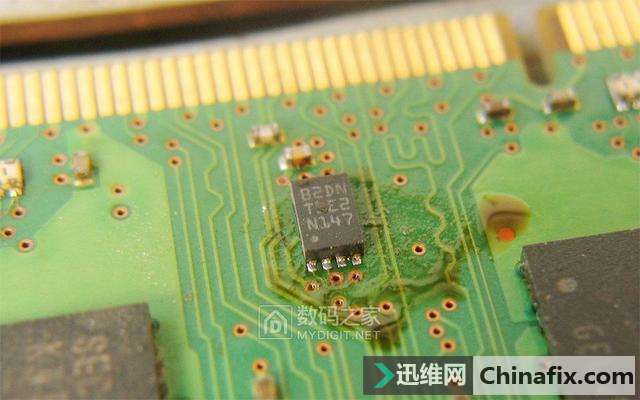

      话说我有一个破条子, 三星的, 就是这货
  SPD的前一半是写保护的, 不能刷,但是焊盘太小, 又不能换普通的24芯片

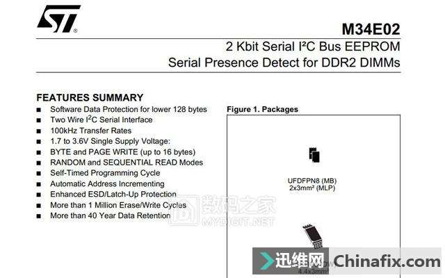

  资料说, 这是一种新型EEPROM, 厂家写入数据后, 给他一个指令, 好了, 就变写保护了,有些厂叫34C02, 有些厂叫34E02, 厂家们真是变着法不让我们愉快的玩耍啊

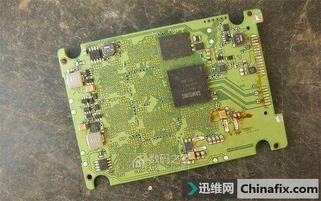

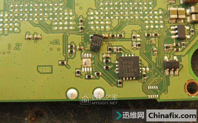

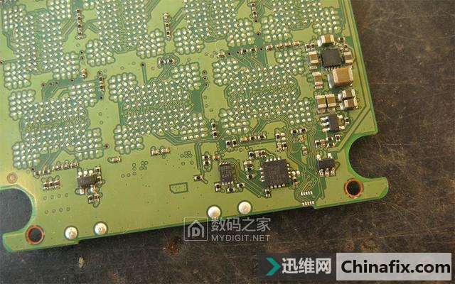

  直到今天, 在研究三星这个老SSD板子时

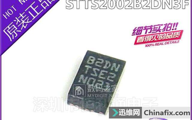

  在一个不起眼的角落发现一个小芯片,丝印是 B2DN TSE2 N147 这个封装咋看着这么熟悉

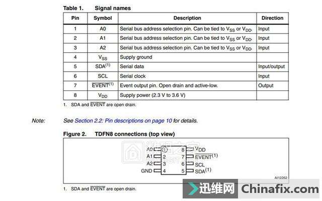

  于是到处去查他, 终于在马云家一个店铺查到, 是STTS2002的芯片

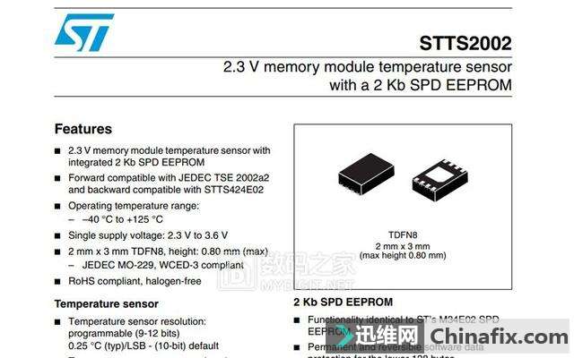

  这是个啥子东西, 下载了PDF来一看,是一个带温度检测的 EEPROM芯片

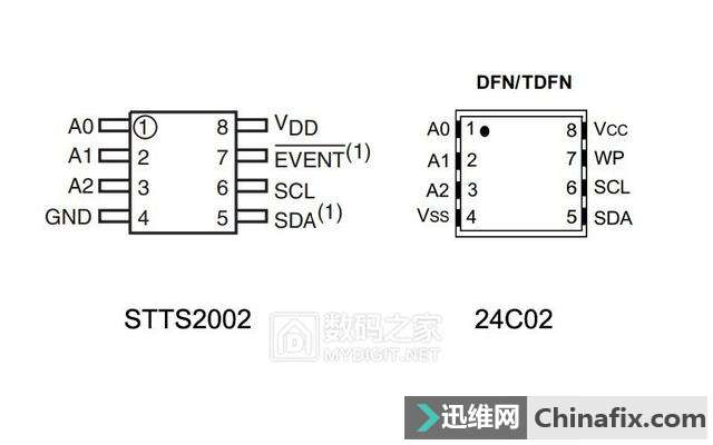

  和普通24C02比一下脚位, 只有第七脚不一样
  第七脚正是负责温度功能的, 其他都一样, 有门

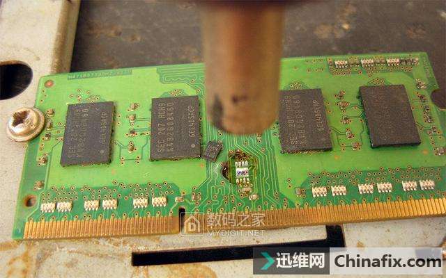

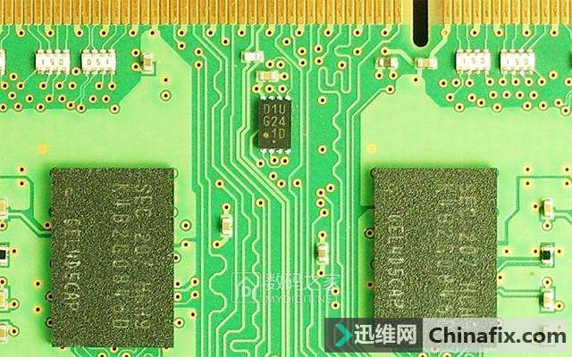

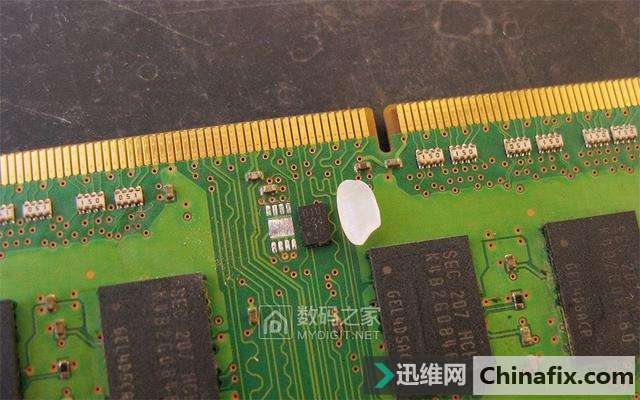

  于是决定换到内存上试试看, 先拆掉

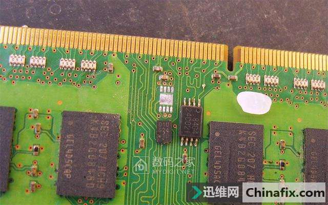

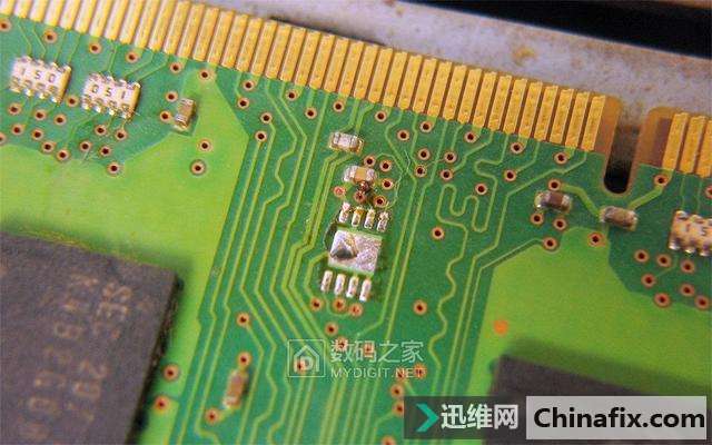

  内存这边也要拆

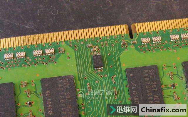

  拆掉啦, 风枪吹的

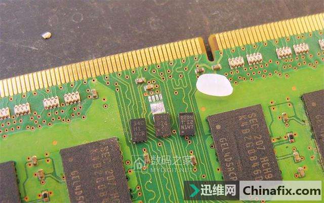

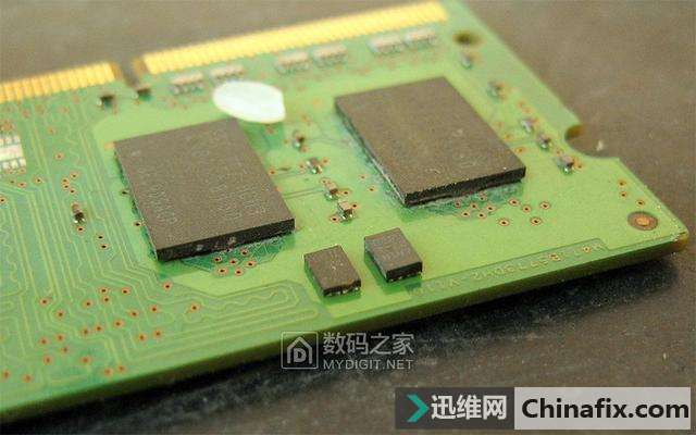

  这东西好小, 白色的是大米粒
  比普通24C02芯片小很多
  三个TDFN封装的IC, 左边是从一个Qimonda内存拆的, 右边是准备换上去的STTS2002
  STTS这个芯片好像厚一些
  烙铁没法焊, 运用风枪, 哦嘞, 吹跑了
  费了点劲, 终于吹上了, 稍微有点歪

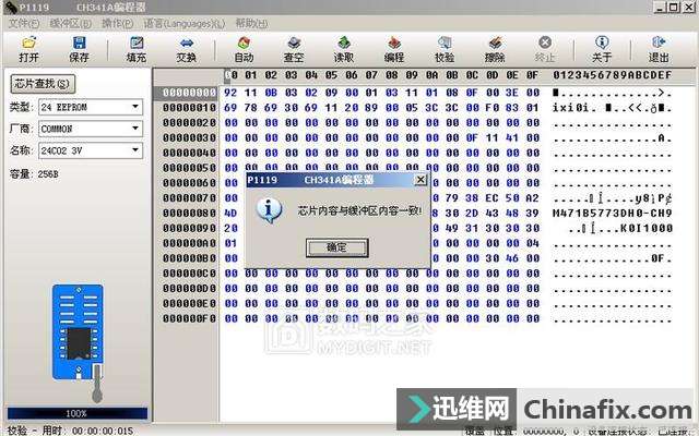

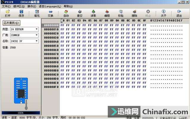

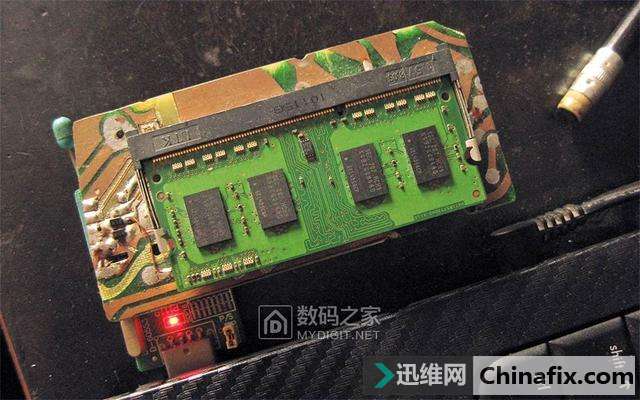

  掏出我的刷写架子, 装到CH341上
  先读一下, 竟然是空的, 三星难道只用他做温度计么??

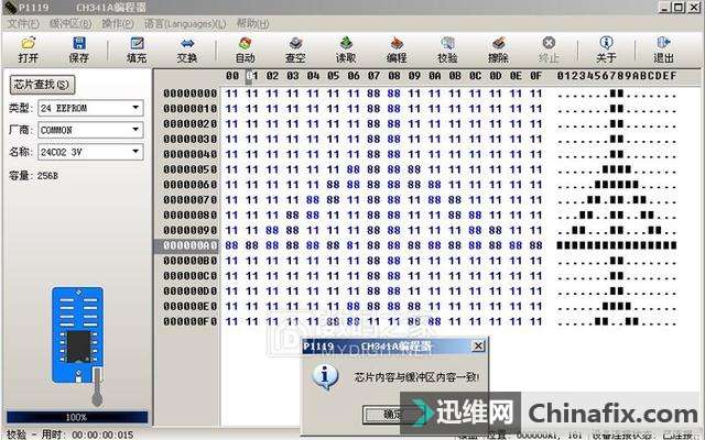

  刷个文件试试, 哈哈成功, 没有保护
  随便刷什么都成功
