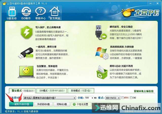

  首先准备pe系统u盘一个,没有的可以直接找一个1g以上的u盘自己制作一个,百度搜索土豆pe制作工具直接下载安装后插入要做pe的u盘,点击一键制作启动盘就可以了

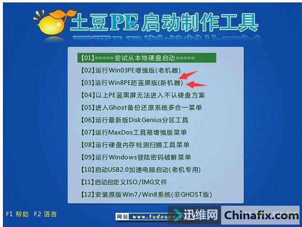

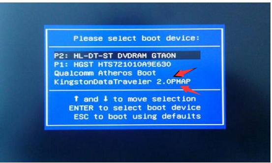

  制作完成后,重新启动电脑,开机按f12,进入选择u盘启动
  电脑一般不是太老古董的就直接选择下边03选项进入

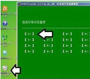

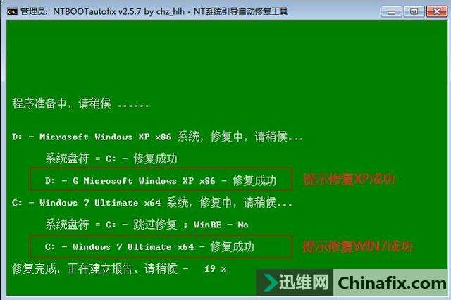

  进入后双击选择windows引导修复,选择c盘
  等待完成修复就好了
  好了,重新启动电脑一般都会正常了,这种情况一般都是非正常关机导致的,所以提醒电脑小白朋友,关机不要粗暴的拔电源哦!
