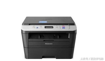

      打印机大家都不陌生了,今天主要给小白一族科普一下打印机日常运用中的问题,今天说一下联想旗下比较畅销的几款打印机联想2200
联想2400
联想2605
联想7650

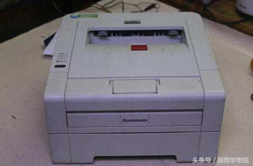

  经常办公的朋友应该都接触过了吧2200是联想打印机最早推出的一款比较畅销的产品,后来升级到了2400,现在还有很多单位运用的是这两款,现在新买的大概都是2605新款了,样子都差不多,而且联想的机器驱动很好装,在百度上搜索对应的型号直接安装一般都不会出什么问题,不像三星有的时候安装驱动经常出现一些问题,联想的打印机属于鼓仓分离类型,就是硒鼓和粉仓是两个部分,上面的叫硒鼓,成像用的,下面的是墨粉仓

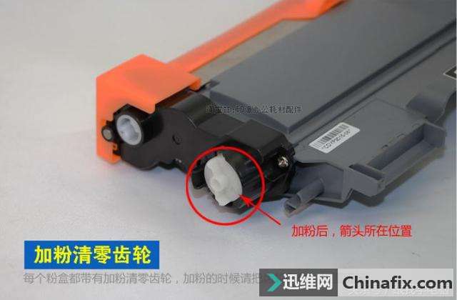

  联想的墨粉一般可以打印1000-1500张左右,硒鼓大约可以打印12000左右,当然一般还可以清零继续运用,只是对机器不太好,下面分享一下清零方式,联想的粉仓大部分是这样的,可以直接把齿轮恢复原位,基本还可以再打七八百张没有问题,还是那句话,只是对硒鼓不太好
  再有就是通过打印机来清零了,联想2400和2200基本都一样,直接关机打开前盖,然后按住go键开机,四个灯都亮了松开连续按两下go键,然后四个灯又都亮了,再连续按五下墨粉计数就清零了

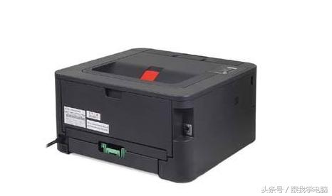

  联想7450需要打开前盖,清除-开始-再按“+”键,按11下-ok确定,联想打印机基本就是清零,其他也没什么,联想的打印机产品还算不错。
