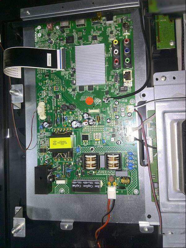

    收到同行送来的故障机壹台康佳LED32M1200AF智能电视,故障表现是开机显示系统正在启动然后关机重启,此故障为安卓主程序在下载升级擦除过程断电等因素丢失(安卓系统故障),能开机进不了系统证明引导程序正常(25Q80为引导程序存储),U盘强制升级。
         机身有串码,需要查串码对应升级程序。
  VDW952:11.9V型号2cz20100
  VDW953:96V
  N803:2.5V 型号EH12A 331NHZ
  N804:2.47V  型号CH14C 318TDZ
  N808-N814:3.3V  型号117c-33
  N813:1.12V  型号117c  OR12C   LED背光输出:147V。
  附:康佳LED32M1200AF液晶电视25Q80引导程序
