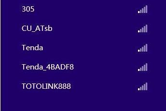

  小编重新安装了64位Win8.1,装完运用的时候经常出现wifi掉线,过几分钟就会显示受限,只好断线重连。查阅资料后如下操作搞定:

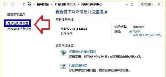

  1、打开控制面板——网络和Internet和共享中心——更改适配器设置(或直接在系统托盘进入);

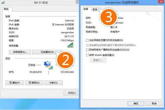

  2.找到wifi网络——右键选择“状态”——无线属性——打开“安全”栏;
  3.最后,“安全”栏下“高级设置”——勾选“为此网络启用联邦信息处理标准兼容”即可。
  很简单,就不多说了,如果你也遇到同样问题,可以试试!
