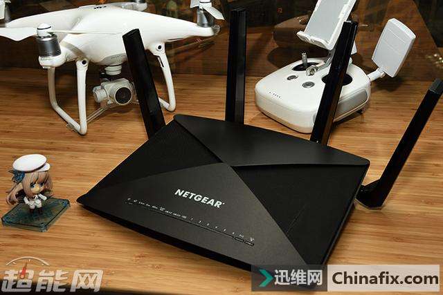

  但事实是否如此呢?我们先来看两组测验数据。测验所用的路由器是网件R9000夜鹰X10,这款路由器可以修改无线WiFi运用地区,测验平台则有A/B两套,分别基于Core i5-3570处理器和Core i3-6100处理器平台打造,均配置8GB内存并运用Win 10操作系统,其中前者也就是测验平台A通过千兆有线网卡接入到R9000夜鹰X10路由器上,后者也就是测验平台B通过英特尔AC8260无线网卡接入到路由器的5GHz频段无线WiFi网络上。

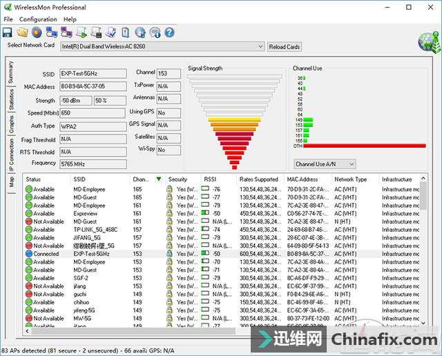

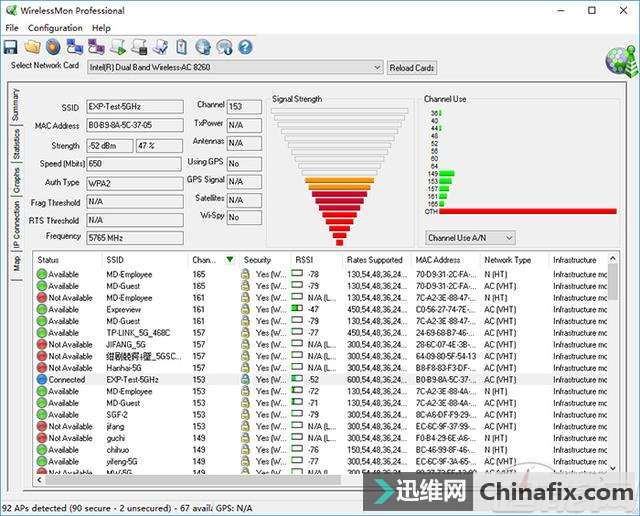

  测验平台A与路由器放置在同一个点,测验平台B则放置在距离路由器约10米独立房间中,两者之间有钢骨架墙以及玻璃墙作为间隔,然后我们通过WirelessMon以及IxChariot软件来查看测验平台B的无线网络强度和实际无线网络速率。
路由器运用地区中国,5GHz频段网络强度为-52dBm
路由器运用地区美国,5GHz频段网络强度为-50dBm
  首先是无线网络强度,可以看出无论路由器选择中国地区还是美国地区,测验平台B所接受到的无线WiFi网络强度都是基本一致的,-50dBm左右的成绩不能算太好,但基本满足日常的网络浏览以及网络游戏的需要,实际运用中也没有感觉到显著的卡慢或丢包问题。从这里来看,修改运用地区似乎未能给网络覆盖带来什么显著变化。
