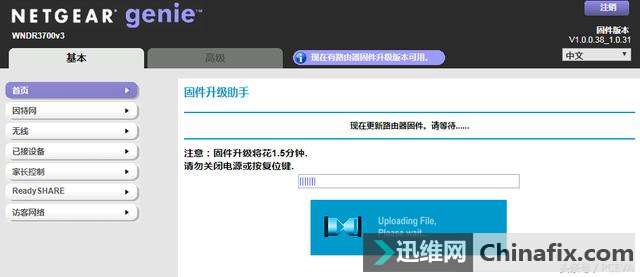

  虽然作为普通大众,我们的无线网络受到有目的入侵的可能性要比商业网络低很多,但同样有潜在的风险。要防御这个已发现的漏洞攻击,需要升级所有无线设备的系统或固件。微软已经在最新Win 10 Insider版本中修复该漏洞,IOS最新测验版也把窟窿堵上了,然而正式版系统推送还需要等上一阵子。不过肯定还会有更多的设备永远也收不到修补固件了……
  对于这个漏洞,我们能做的是先将家中无线路由器升至最新固件,手机、平板、笔记本电脑在升级修补固件前尽量避免联入公共无线网络,减少潜在攻击威胁。对于无线密码,大家倒是可以放心,这个漏洞攻击的目标不在你的无线网络接入密码,而是无线网络中正在传输的数据内容,继续运用WPA2,大家也不用担心因此被蹭网。
