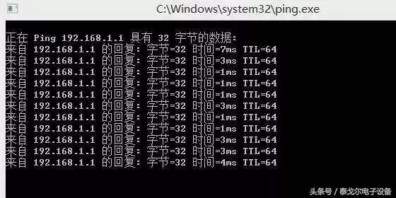

  1、首先我们可以ping以下路由器地址,看看电脑与路由器之间的通信是否正常,具体方式是:运用键盘上的【Win】+【R】组合快键,打开运行对话框,然后键入:ping 192.168.1.1 完成后,点击底部的确定,如下图所示:
检查ping电脑与路由器连接状况
  上图为连接正常界面,如果电脑与路由器通信不正常,那么会提示有超值、找不到主机等提示,说明电脑访问路由器有问题,那么这种情况很可能是路由器坏了。

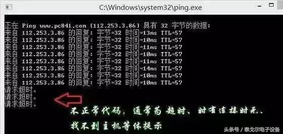

  2、另外我们还可以ping以下外部网络连接,检查是否可以正常上网,同样是运用键盘上的【Win】+【R】组合快键,打开运行对话框,然后键入:ping 下图中所出现的网址 -t 完成后,点击底部的确定,如下图所示:
检测ping外部网络连接
  这里检测是我们电脑是否可以访问上图中所出现的网址的网站,如果会出现超时或者断断续续的连接、找不到主机等提示,那么很可能是路由器坏了。

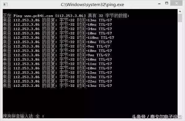

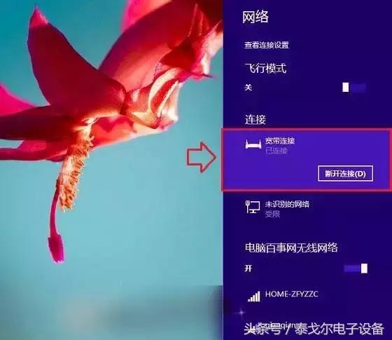

  1、将宽带网线从路由器中拔出,直接插在电脑上,然后运用拨号上网,之后再去ping一下外部网站,看看是否会出现掉包或者连接超时现象,如下图所示:
运用直接宽带拨号连接。
  2、如下图为小泰运用拨号上网,然后ping 下图中所出现的网址 -t 的结果,连接非常稳定,因此基本可以断定,此前的路由器存在不稳定或者问题。另外,如果直接拨号,ping外部网站,也同样连接断断续续或者连接无反应的话,那么应该就是网络线路问题。
  直接宽带连接ping网络检测(上图为连接正常)
