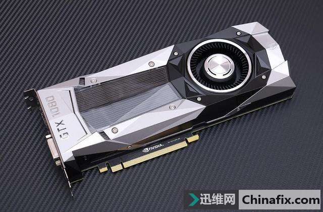

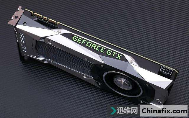

  先晒主角,NVIDIA GeForce GTX 1080 Founders Edition 通俗来说就是公版,也是大家所说的信仰版,而这一代公版比起上一代的 GTX 980 Ti 公版在外观上有很大的变化,虽然同样运用了镁铝合金外壳+透明亚克力板的规划,然而对比之前较为圆润饱满的外形而言,GTX 1080 显得更加棱角分明,谁更好看我就不发表评论了,相信两者都有自己的支持者。

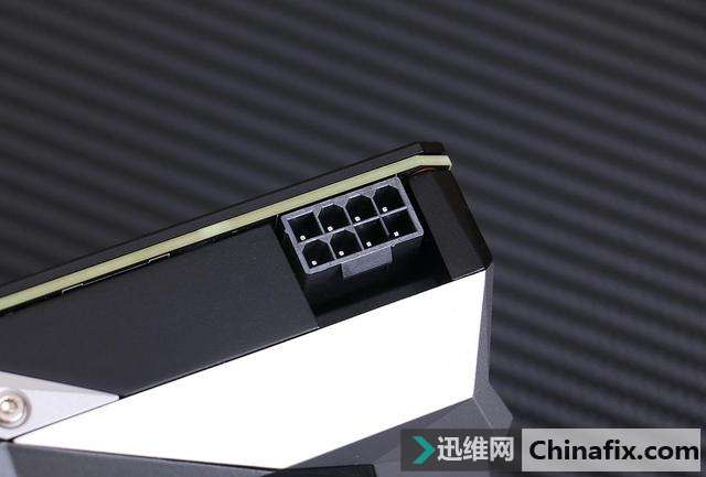

  特意把资料整理了一下,相比上一代旗舰 GTX 980 Ti,GTX 1080 在制程方面升级到 16nm 工艺,而得益于工艺的提升,新一代帕斯卡架构显卡核心频率是提升了很多,但功耗却大幅下降,只需单 8pin 就能满足供电需要。

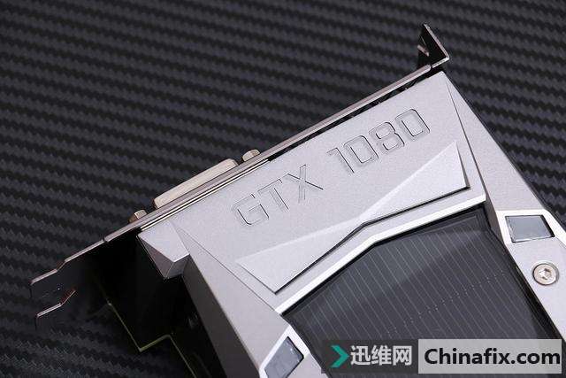

  型号标识相比之前在坑里涂上黑漆的做法,我觉得像这样露出金属的光泽看上去更加有质感。
  作为信仰的一部分,侧面这个 LOGO 灯是不能不晒的。
  透过透明的开窗可以看到下面黑化的散热鳍片,然而用一段时间以后还可以看到散热器上积聚的灰尘。
  颇有金属质感的涡轮风扇,A卡喜欢在这里贴标签,但N卡并没有这样做,光看卡的正面完全猜不到品牌,不过公版嘛,都是一样的东西。

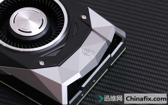

  尾部的 NVIDIA LOGO,感觉如果填上绿色会比较养眼。
  双通道 DVI + HDMI 2.0B + DP 1.4 *3,接口以外的位置几乎所有留给了散热孔,话说公版这种涡轮风扇是直接将热量排到机箱外面,所以对于散热孔面积的需要特别大,我个人感觉如果砍掉不太常用的 DVI 接口换来更大的散热面积也许更加合适。
  GTX 1080 运用了全新的帕斯卡核心架构以及 16nm 工艺,功耗大幅降低是一个很大的亮点,只需外接单 8pin 辅助供电就能玩爽。单 8pin 供电能力与双 6pin 同样是 150W,然后加上 PCI-E 接口提供 75W 的供电能力,相当于显卡的功耗不会高于 225W ,功耗相比 GTX 980 Ti 有进步。

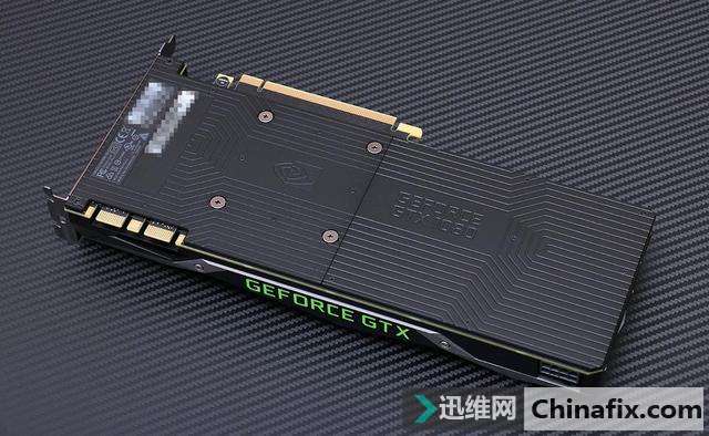

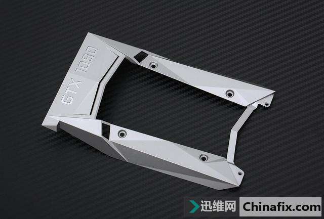

  金属背板终于又回归了,没有开孔,整块背板一分为二。

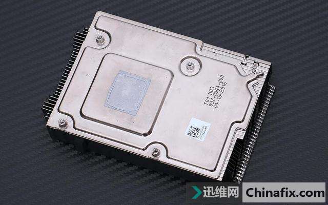

  传说中的真空腔均热板散热器,这回终于得见真容,相比一般非公版的热管散热体积小很多。

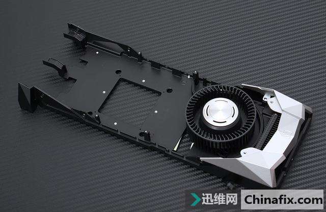

  这个应该叫做风扇罩吧?可以看到信仰灯的连接线。

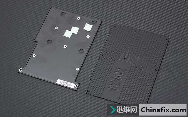

  前背板用料很实在,几乎成了整块显卡的骨架,背面有导热贴同时兼顾显存以及供电部位的散热,然后热量直接传到金属外壳上,所以玩游戏的时候整块卡的外壳都是很暖和的。
  这个一分为二的背板规划是为了在多卡 SLI 紧贴的情况下可拆卸后半部分而营造更好的气流。

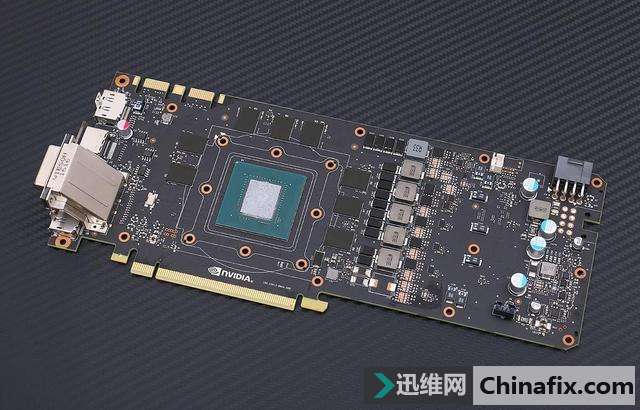

  PCB 正面一览。
  核心是 GP104-400,毕竟是小核心,比之前拆过的 980Ti 小了很多。
  来自镁光的 GDDR5X 显存,编号是 D9TXS 。
  5+1 相供电规划,从预留的空焊位置看来这卡还有提升的空间。

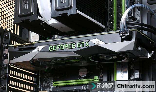

  话说收到机箱和显卡那天相机正好被带去旅游了,而我迫不及待就把机器装好了,所以没有单独机箱的照片,也没有装机的过程,直接晒一下成果好了,由于光驱支架以及硬盘笼我用不上,所以已经拆除。GTX 1080 Founders Edition 配合黑绿配色的技嘉老 G1 系列主板难得没有一丝违和感。

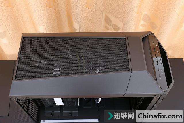

  MasterCase Maker 5 可以看作是前作 MasterCase Pro 5 的升级版,主要增加了隔音面板,增加了风扇调速器以及 LED 灯光控制器,另外 IO 面板也增加了功能和接口,总体来说改动并不算太大。机箱从上往下看,顶盖盖板为活动规划,盖板拿下以后可以看到防尘网孔,如果在顶部安装了水冷冷排,这个盖板就让它一直打开好了,而像我这样用风冷散热的,平时还是盖上吧,可以隔音挡灰。
  值得一提的是,顶部的防尘顶盖运用磁力吸附,也可以整个拿下。

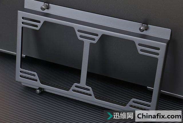

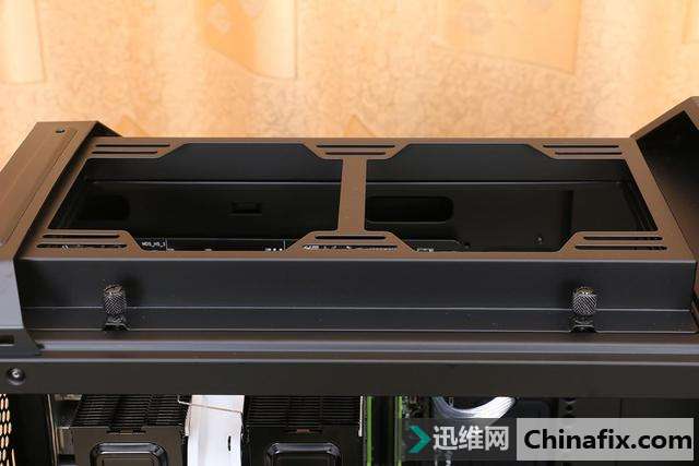

  此外,在机箱的顶部预装了一个水冷支架,支架可以免工具拆装,螺丝孔径支持安装 240/280mm 水冷排以及双 120/140mm 机箱风扇。

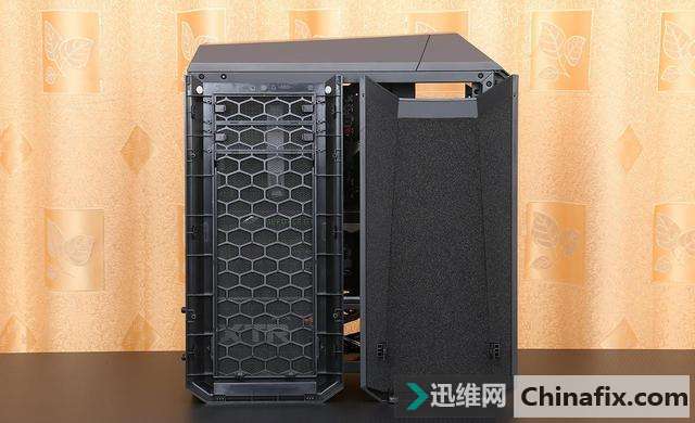

  相比前作,MasterCase Maker 5 在机箱前面加入了可拆卸的隔音面板,先不论隔音效果如何,光是颜值就有所提升。
  拆下隔音面板以后外观与之前的 MasterCase Pro 5 非常相似。
  话说酷冷这个隔音面板的规划让我想起了追风者的 PK-416 机箱,两者都在隔音面板上运用了隔音棉,然而追风者 PK-416 的面板是金属的,而 MasterCase Maker 5 则是塑料。
  前面已经提到过,MasterCase Maker 5 的隔音面板是可以拆卸的,而固定方式跟防尘顶盖一样运用磁力吸附,通过拆开前面板可以看到固定在面板后面的磁铁。

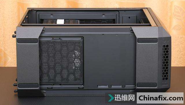

  机箱底部运用船型金属支撑脚规划,支撑脚上有橡胶防滑垫。相比一般的机箱垫脚,这个船型的支撑架离地较高,对于电源散热提供更好的气流通道。

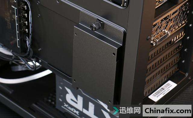

  除了硬盘盘笼以外,主板下方以及机箱背面位置预留了四个2.5寸硬盘安装位,不过这个位置需要配合专用的 SSD 托架,然而机箱只标配两个,如果用得上的话还需要自费购买。

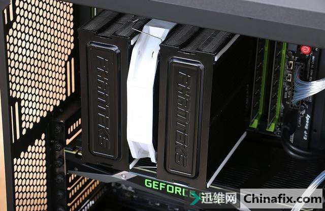

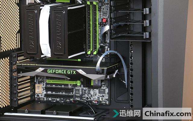

  以前买来就试过一次机的追风者 TC14PE 双塔散热器,严格来说也是新的,之前因为这散热器的高度超出了,买来之后都没用过一次,这次终于可以派上用场。追风者 TC14PE 双塔散热器连风扇的高度为 165mm,这个是比较挑机箱的,而 MasterCase Maker 5 刚好可以装下它。
  这个散热器与显卡的兼容性较好,距离挺大的,但如果要上高马甲内存的话,右边的风扇还是需要避让一下。

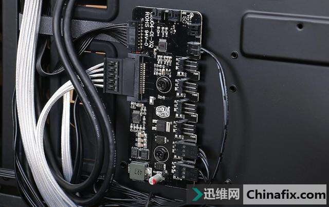

  MasterCase Maker 5 自带风扇调速器和 LED 灯效控制器,然而这个并没有跟 IO 板做到一块,单独一块 PCB 安装在底板上,这块控制板一共可以连接4条灯条以及6枚 3pin 接口的机箱风扇,同时需要插入 SATA 供电口提供电力。
  机箱背面走线空间比较宽裕,加上运用了模组线,基本上不用花什么功夫就把机器装好了,当然,要把线走漂亮的话还是需要花点时间,然而这里盖上侧板就看不到了,这次偷个懒。

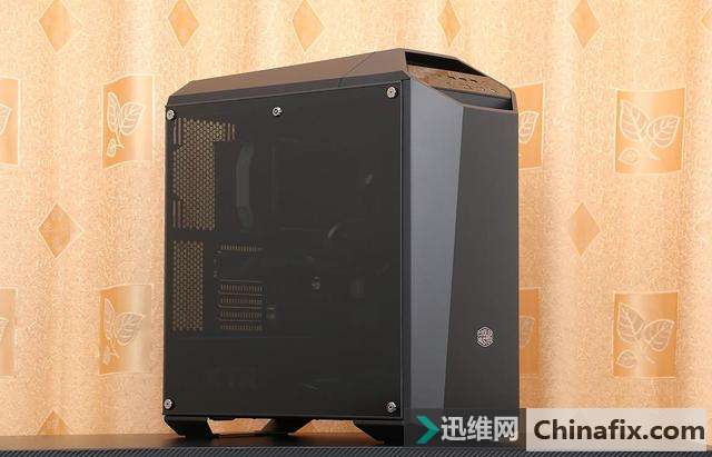

  机箱标配是亚克力侧板,而黑色的钢化玻璃侧板是选配件,换了钢化玻璃以后侧面有一点凸起,无法像乔思伯 RM3 的钢化玻璃侧板那样做到完全平齐于边缘有点可惜。

  信仰灯亮起,话说灯光亮度以及灯效可以在 GeForce Experience 软件里面设置,默认亮度只有 50%,这里我把亮度调到了 100%,这样盖上侧板以后灯光也不会显得太暗。

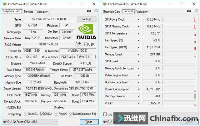

  显卡规格啥的前面已经归纳总结过,这里我就丢个图好了。
  室温32℃没有开空调,显卡装在机箱里面,侧板盖上,空载温度42℃,风扇转速 1100 RPM 左右。

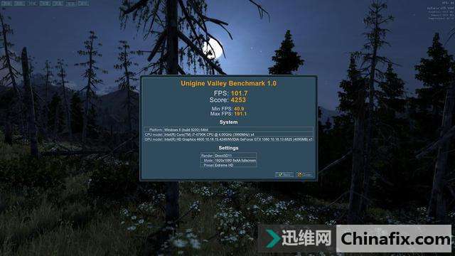

  3DMARK 跑分大家看图得了。

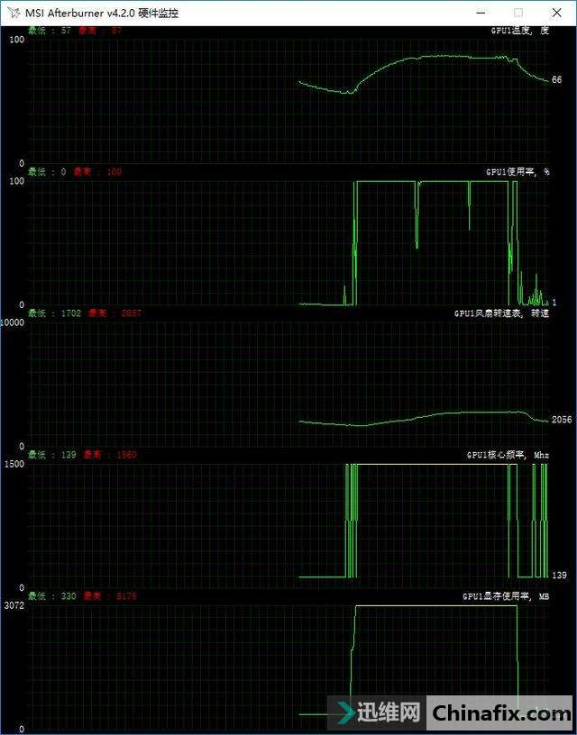

  默认频率已经够高了,不过我还是特意试了一下超频,核心电压不能调整,而且感觉上到 2.1G 就再也上不去了,最后摸到手上这张卡的体质,核心频率可以加250,显存频率可加550,如果再往上加就不稳定了,超频之后跑分相比之前的默认频率提升了 12% 。

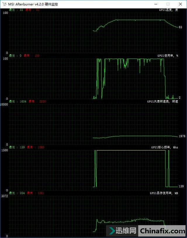

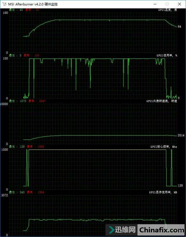

  后面跑了几个常规的测验,顺便贴上跑分过程中的监测图。

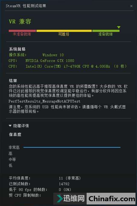

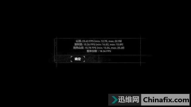

  GTX 1080 相比前作在 3D 性能方面有较大的提升,而 VR 性能传言达到了 GTX TITAN X 的两倍,所以这次特意测了一下 VR 的性能。测验所运用的 SteamVR 性能测验将通过一段 2 分钟由 Valve 所制作的《光圈科技机器人维修 VR 展示》来评估电脑的渲染能力。在收集相关数据后,它将判断系统能否维持在 90 FPS 的帧率运作以及 VR 内容的视觉保真能否够校调至推荐的水平标准。对于未达水平的系统,它能协助辨别硬件上的限制是来自于显卡、处理器或两者皆有。
  虽然现在还没有入手 HTC Vive 的计划,但从测验结果可见我这套配置应付 VR 而言还是绰绰有余的,没有出现瓶颈,至少在未来一段时间是可以满足 VR 使用的需要。

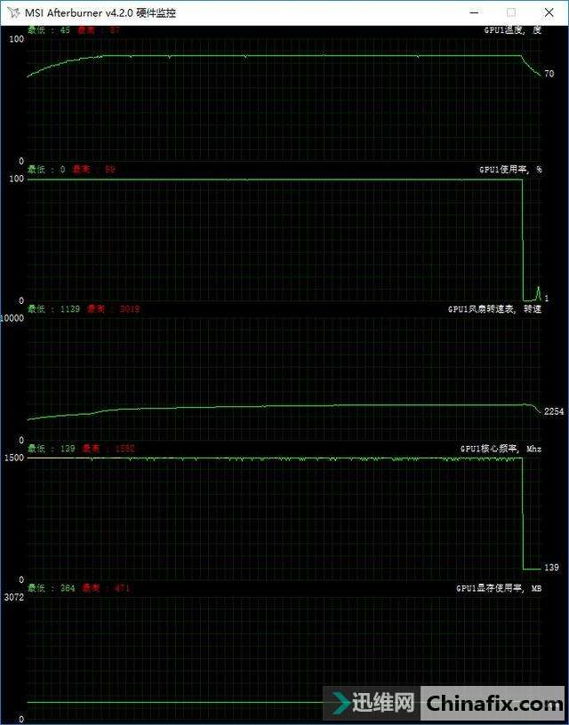

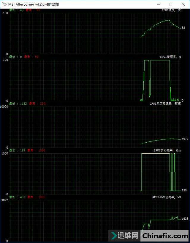

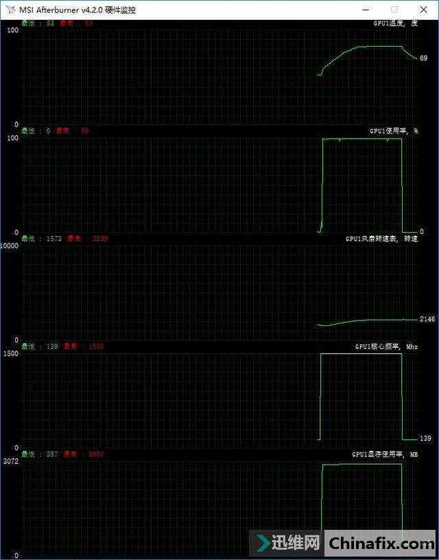

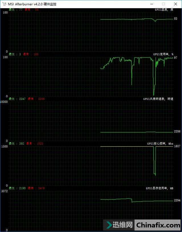

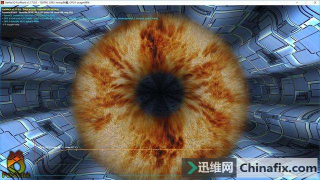

  跑十分钟的 FurMark,温度最高 87℃,核心频率自动降频到 1.5G 左右,风扇转速飙到 3000 RPM 左右,噪音已经很显著,显卡出风口位置连续有热风排出。

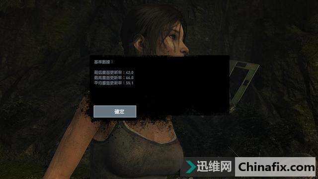

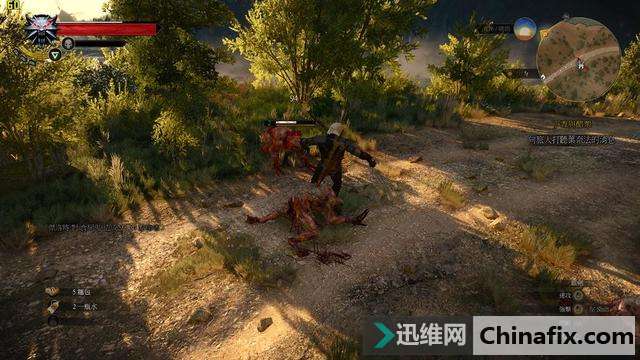

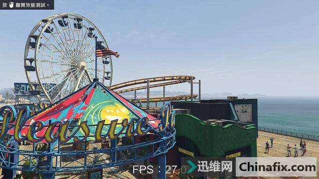

  不玩游戏只跑分都是耍流氓,这次入了 4K 显示器终于可以一尝 4K 游戏的滋味,游戏测验选了《古墓丽影9》、《古墓丽影10》、《GTA5》以及《巫师3》这四款大作,而且 1080P 辨别率以及 4K 辨别率都体验了一遍。

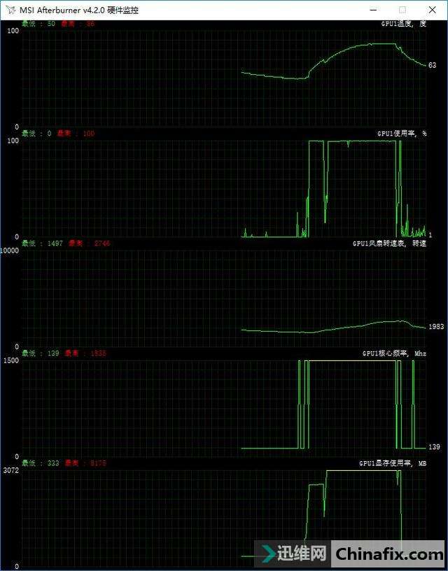

  下面的测验所有在关闭垂直同步,打开所有特效以及全开抗锯齿的情况下进行,i7-4790K + GTX 1080 应付 1080P 辨别率的《古墓丽影9》简直小菜一碟,而应付 4K 辨别率只可以说是刚刚好。
  最新的《古墓丽影10》相比前作在画质方面有较大的提升,当然对配置的要求也高了不少,1080P 全开特效加上 SSAA 4X 抗锯齿平均帧数 60 FPS 左右。
  同样配置如果设置 4K 辨别率后直接就跪了,经过反复调试,如果要在 4K 辨别率下流畅玩就必须关掉抗锯齿并且设置中画质才行。
  然后是《GTA5》,1080P 辨别率全高特效流畅。
  然而 4K 辨别率还是跪,降低 MSAA 抗锯齿级别以及降低纹理品质才能在 4K 下面流畅跑。
  最后跑了《巫师3》,1080P 辨别率 60 FPS 满帧毫无悬念,4K 辨别率下基本维持在 30 FPS 左右。

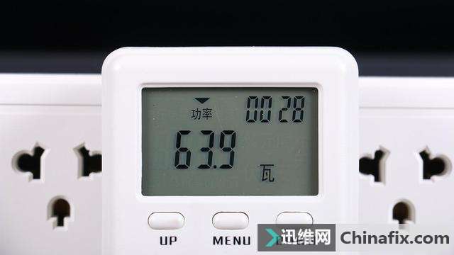

  跑了一下功耗,整机不含显示器空载 60W 左右。
  跑《天堂 4.0》不到 300W。

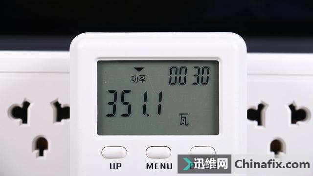

  FurMark 满载 + 处理器 跑 AIDA64 可以去到 350W,由此可见如果是单路 12V 的电源,只要是达标的 550W 就足够了。

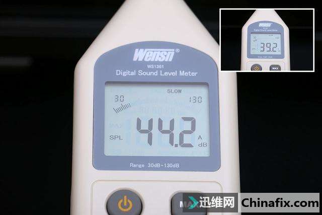

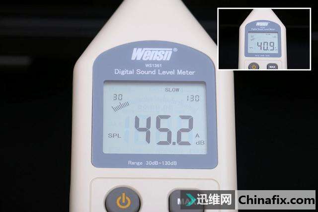

  最后测了一下噪音,晚上比较安静,环境噪音 33.5 分贝。
  噪音计离机箱 20cm,模拟机箱放在桌面上的情况,在打开机箱侧板开机后包含 处理器 风扇,显卡风扇以及电源风扇所产生的噪音为 35.2 分贝,右上角是盖上机箱侧板所测量的分贝。在待机的状态下,显卡风扇转速只有 1100 RPM 左右,整机非常安静。
  运行《GTA5》五分钟后,整机噪音见下图,显卡风扇转速 2500 RPM 左右,有显著的声音,但盖上机箱侧板后有很大的改善,至少不属于那种令人抓狂的噪音。
  最后就是运用 FurMark 直接让显卡跑满载,风扇转速直飙至 3000 RPM 左右,这时候噪音值相比之前跑游戏的时候并没有提升太多,盖上机箱侧板可以将整机噪音控制在 40 分贝左右,总体还算满意。
