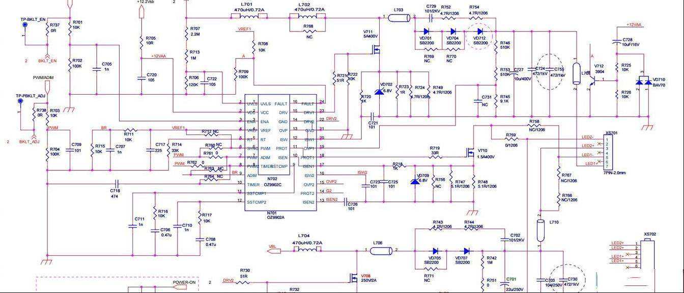

摘要: 本文重点讲一下用此类芯片的背光灯条,常用的背光灯条有侧入式单条的灯珠48颗、平铺的回字型4条带罩灯珠14颗、平铺的平行3条带罩灯珠27颗、平铺的平行2条带罩灯珠24颗等。给你们灯条点亮的参考电压是150 ...
    本文重点讲一下用此类芯片的背光灯条,常用的背光灯条有侧入式单条的灯珠48颗、平铺的回字型4条带罩灯珠14颗、平铺的平行3条带罩灯珠27颗、平铺的平行2条带罩灯珠24颗等。给你们灯条点亮的参考电压是150V和180V、具体看用的那类灯条。
       相关机型有LED26F2200/LED28F2200CF/LED32M35OOPDE/LED32M120AF/LED32R6100/LED32F2200CE/LED32F33OOCE。其中一些易损件有:NW907 FAN6755 、 VDW915 丝印J3 18V稳压管、R707 2.2M 、SB2200等,这只是列举了常规损坏且量非常大的件,还有一些基本件就不作介绍了。
         部分机型如果出现次级电压瞬间正常然后下降,在你找不到坏件的情况下可以把数据块拿掉,测试一下是否为数据故障。
         康佳部分机型采用OZ9902芯片16脚封装的电压和中文引脚说明如下图所示。
  附:康佳LED32M1200AF液晶电视(35018442板)电路原理图
