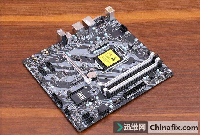

  这次装机教程以现在装机量比较大的Intel B250平台为例,主板来自微星B250M BAZOOKA,基于Intel B250芯片组,M-ATX规格,支持第6代/第7代Intel Core i3/i5/i7处理器以及LGA1151 Pentium/Celeron处理器,储存扩展提供6个SATA和一个M.2扩展。

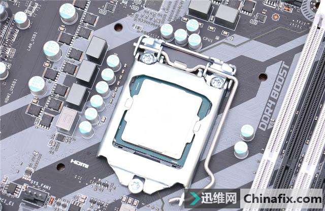

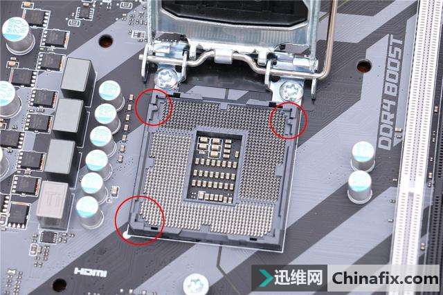

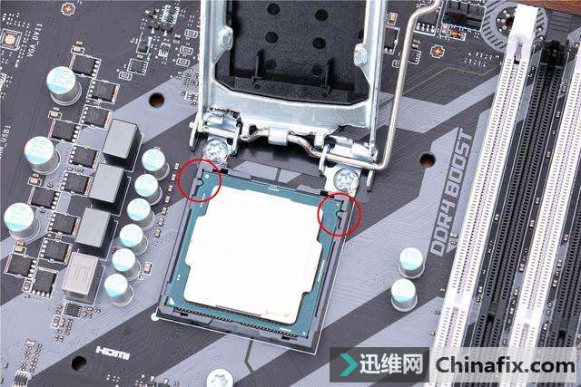

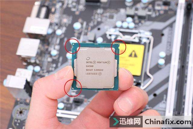

  处理器以Intel奔腾G4560为例,首先找到处理器表面有两个凹槽和一个金色三角标示,以便于处理器能正确的装入主板的脚座。其中金色三角标示为第一脚位所在的位置。
零基础如何组装电脑 图3
  按下主板处理器脚座上的拉杆即可打开脚座上盖,这个时候需要注意脚座上的针脚,千万不能用硬物去触碰,这时候只需要按照正确的方向把处理器放到脚座上即可。
零基础如何组装电脑 图4
  处理器上的凹槽与脚座上的凸点对齐即为正确安装。
零基础如何组装电脑 图5
  接下来把上盖盖上并把拉杆下压并扣好就完成了处理器的安装。
零基础如何组装电脑 图6
  值得注意的是,处理器脚座保护盖在安装之前不用取下,在最后压下拉杆的时候保护盖会自动脱落,然后把它收好,日后如果拆下处理器之后记得把保护盖盖上。

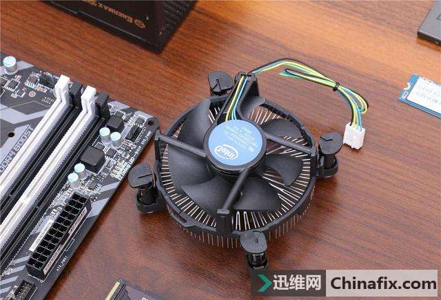

  风扇以Intel原装风扇为例,这是Intel盒装处理器自带的风扇,普及率很高,其它型号的风扇安装请参考风扇说明书,这里就不一一说明了。
零基础如何组装电脑 图8

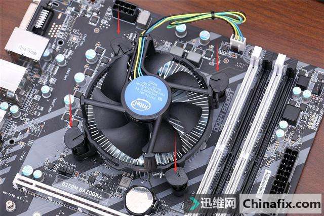

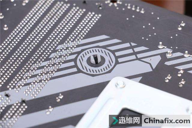

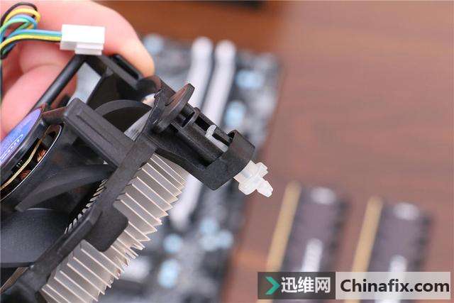

  Intel原装风扇是运用塑料针脚卡扣与主板上的开孔固定的,安装比较简单快捷,但受力方面不如自带背板的散热器那么均匀。
零基础如何组装电脑 图8
  将散热器塑料针脚卡扣与处理器四角的四个圆孔对齐之后,分别以对角线的方式用力往下压即可将处理器风扇固定到主板上,然后接上接线就完成了散热器的安装。
零基础如何组装电脑 图10
  安装处理器散热器,在卡扣安装到位的时候会听到清脆的“咔咔”响声,装完之后别忘了翻转主板检查一下。
零基础如何组装电脑 图11
  下图是安装正确的样子,如果黑色的塑料杆没有完全把白色的卡扣撑开说明没有安装到位,需要重新安装。
零基础如何组装电脑 图12

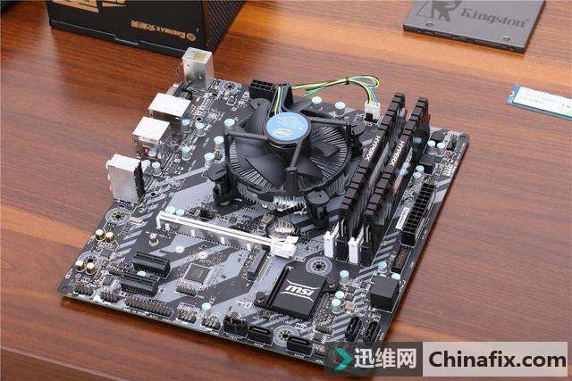

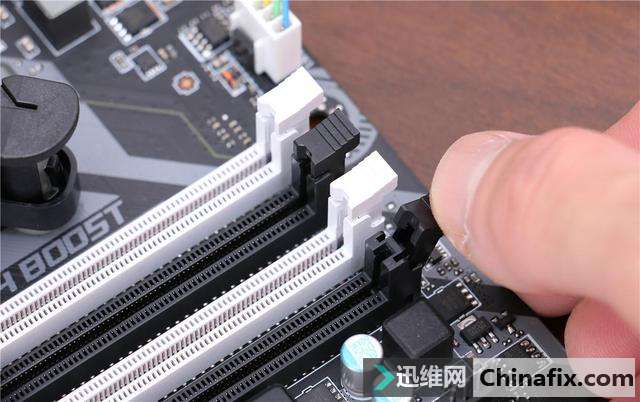

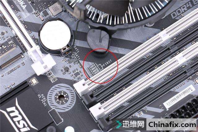

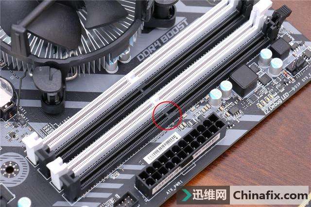

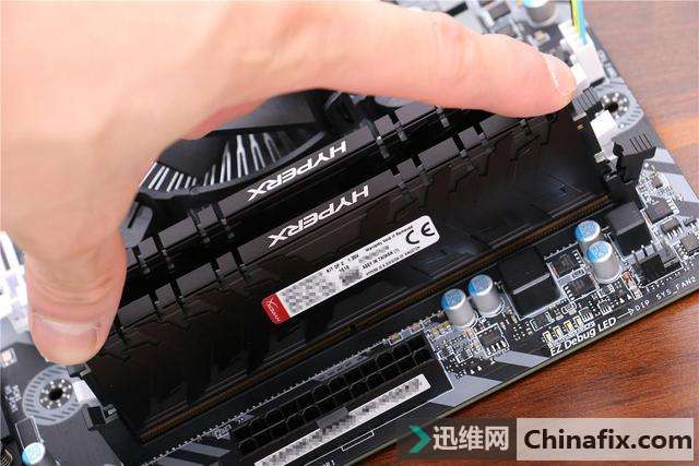

  接下来安装内存,手上这块微星B250M BAZOOKA主板提供四条内存插槽最高支持双通道DDR4-2400,容量最大可扩展到64GB,按照主板上的提示,如果安装两条内存的话需要安装在两条黑色的插槽上,如果安装单条内存的话两条黑色插槽任选其一即可。
零基础如何组装电脑 图13
  在内存插槽的两边会有固定卡扣规划,安装内存之前需要把卡扣按下,如果运用单边卡扣规划的主板只需按下其中一边即可。
零基础如何组装电脑 图14

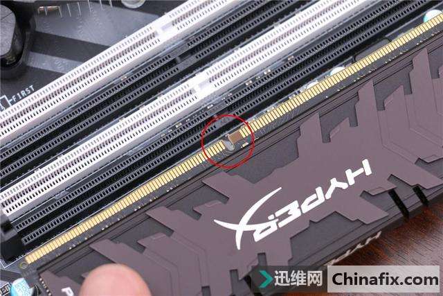

  在安装内存之前,首先要找到插槽上的凸点以及内存金手指上面的缺口,这是一个防呆规划,避免用户反方向插入内存,有了这个规划就不用担心插错了。
零基础如何组装电脑 图15
零基础如何组装电脑 图16
  接下来把内存条往插槽上面放好并同时用力按下两端即可把内存装好,当内存固定到位的时候同样会听到清脆的“咔咔”声响,同时,之前按下的卡扣也会回归原位。

  这个时候已经完成了处理器、散热器以及内存的安装。

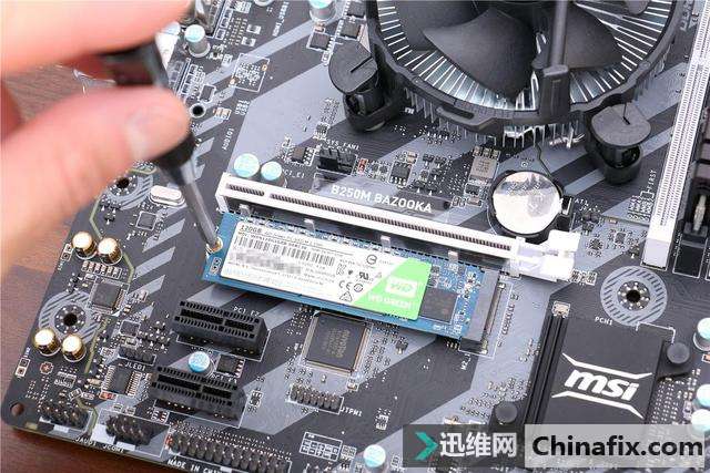

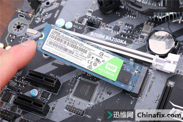

  接下来就可以安装SSD了。微星B250M BAZOOKA主板提供一个M.2接口支持PCI-E 3.0 x4通道,同时也兼容SATA 6Gbps,固定螺柱可以在主板预留的三个空位调整,尺寸上兼容2242/2260/2280三种M.2 SSD。
零基础如何组装电脑 图19
  这次运用的西数绿盘120G SSD尺寸为最常见的M.2 2280,SSD倾斜45°角插入插座,然后再按下并用螺丝固定就完成了M.2 SSD的安装。

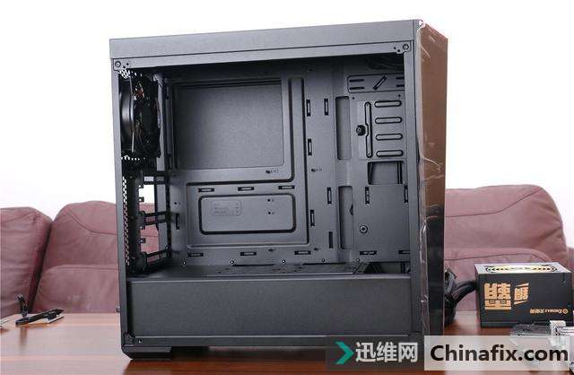

  接下来轮到机箱出场,这次以酷冷至尊MasterBox Lite 5机箱为例。这是一款兼容ATX、M-ATX以及ITX规格的机箱。
零基础如何组装电脑 图22

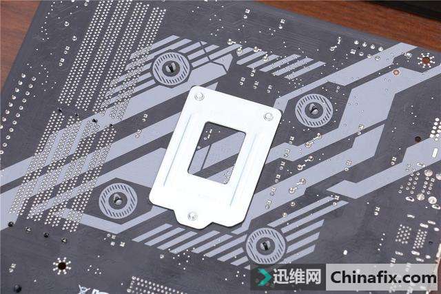

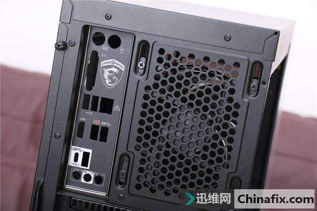

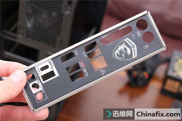

  将主板安装到机箱之前,首先要找到IO挡板并固定到机箱上面。
零基础如何组装电脑 图23
零基础如何组装电脑 图24

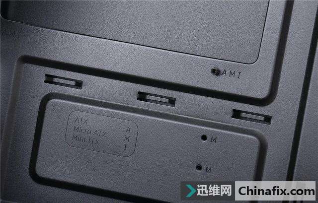

  前面已经说过,酷冷至尊 MasterBox Lite 5机箱是一款兼容ATX、M-ATX以及ITX规格的机箱,机箱背板上预留了针对不一样尺寸主板的螺丝孔,接下来需要把螺柱固定到相应主板尺寸的螺丝孔上面。
零基础如何组装电脑 图25
  安装好螺柱以后就可以把主板装上去并扭上螺丝固定。

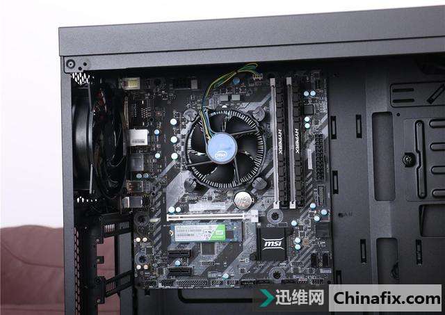

零基础如何组装电脑 图26

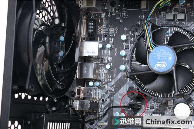

  如果机箱有自带风扇的,可以把风扇接线连接到主板的“SYS_FAN”接口。

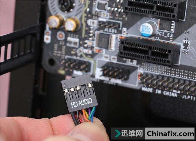

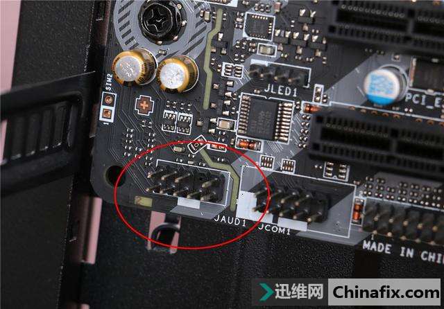

  接下来连接机箱的前置音频接口。
零基础如何组装电脑 图28
  这款主板的音频部分运用了独立分割线规划和CHEMI-CON日系音频电容,分割线通电后可发光。前置音频的插针通常能在音频分割线附近找到,一般都在主板左下角。

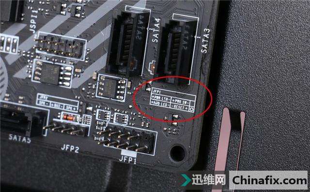

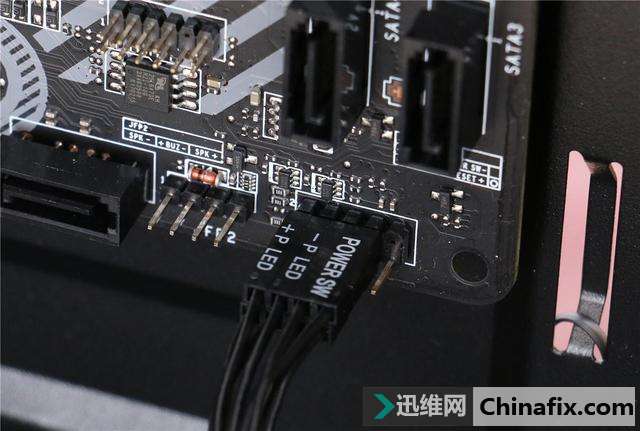

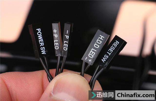

  再接下来就要连接开机、重新启动、电源灯以及硬盘读写指示灯等等,对于装机新手来说,这个也许是最难的,因为指示灯分正负极,插反了点不亮,本身也没有防呆规划,容易搞错。
零基础如何组装电脑 图31
  不过在主板上面一般能找到插针的定义,上面已经标注了正负极的方向,细心一点就没事,值得一提的是,开机按键和重新启动按键不用考虑正负极,只要插上就管用。
零基础如何组装电脑 图32

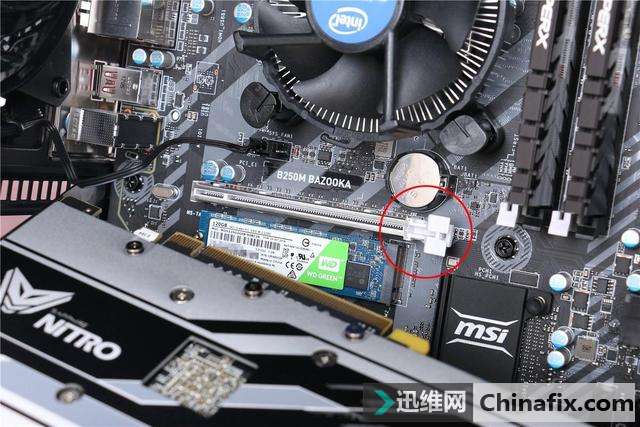

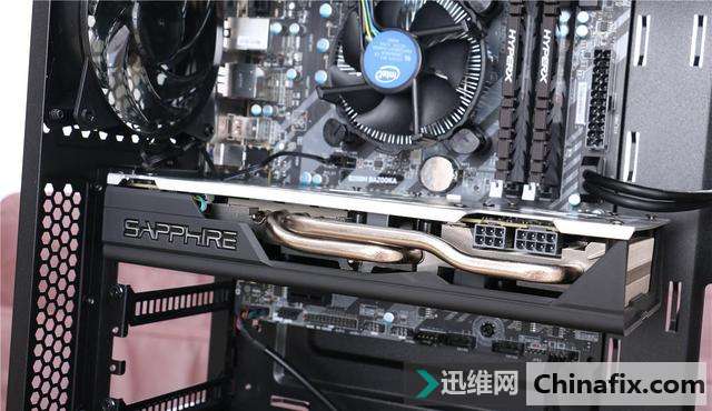

  下面就要安装显卡了,首先找到主板上的PCIE x16插槽,微星B250M BAZOOKA主板的显卡插槽用上了金属加固规划,主要是防止插槽破坏,另外也能减少电磁干扰。安装显卡之前按下插槽尾部的固定卡扣,显卡安装到位的之后会自动扣上。
零基础如何组装电脑 图34
  插上显卡之后用螺丝固定好即可。

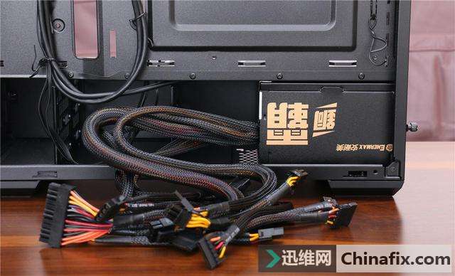

  最后就要安装电源了,现在的机箱大部分都运用了下置电源规划,如果运用大风扇规划的电源,电源安装的时候要注意风扇的方向,一般来说风扇向上吹才是正确的安装方式。
零基础如何组装电脑 图36

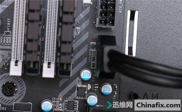

  接下来,接入24pin主板供电电源线。
零基础如何组装电脑 图37

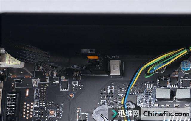

  接入8pin 处理器辅助供电线。
零基础如何组装电脑 图38

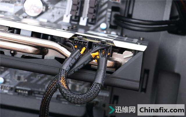

  接入显卡外置供电线。
零基础如何组装电脑 图39

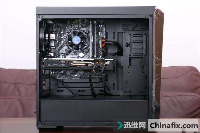

  来到这里,所有配件已经所有安装到位,电脑接上交流电就能正常开机了,这样电脑就组装完成了。
零基础如何组装电脑 图40
