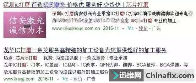

  托小型激光打标机的售价越来越低的福,翻新IC很容易采用激光打标,有些贸易商会自己打磨,也有些会委托给专业打磨的“造假流水线”。(这里吐槽一句:百度搜索打磨芯片,前面几条公开广告就是提供造假芯片用的激光打磨、打标,不会被和谐?真不愧是为造假行业推波助澜的英雄。)

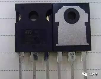

  不少原激光印字的打磨翻新片(功率器件居多)因要去除原标记,必须打磨较深,如此器件的整体厚度会显著小于正常尺寸,但不对比或用卡尺测量,一般经验不够的人还是很难辨别的,但有一变通识破法,即看器件正面边沿。因塑封器件注塑成型后须"脱模",故器件边沿角呈圆形(R角),但尺寸不大,打磨加工时很容易将此圆角磨成直角,故器件正面边沿一旦是直角的,可以判断为打磨货。

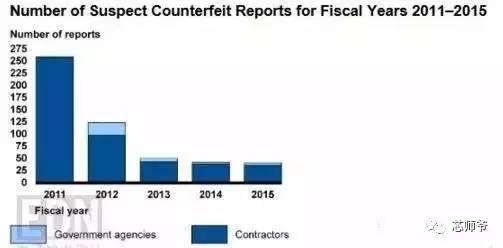

  不光国内假冒元器件泛滥成灾,还流通至海外供应链。据称,美国在国防部的供应链中发现一百多万个假元器件,其中仅来自中国一家供应商的就有84000个。从2011到2015年财政年,美国国防部和承包商供提交了526条疑似假货的报告。如下图:
