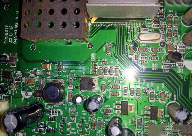

康佳LC32CT36AC液晶电视不开机的检修思路
2023-4-28 09:47| 发布者: 开心| 查看: 217| 评论: 0
摘要: 一用户送修收到其他维修同行的一台康佳LC32CT36AC液晶电视,检查电源板各路电压都正常,电容也没有鼓包情况,目标转移到主板,当测量到N870(1.2V稳压块)时有惊喜,输入有2.5V电压,输出没有1.2V电压,用手摸没有温度, ...
    一用户送修收到其他维修同行的一台康佳LC32CT36AC液晶电视,检查电源板各路电压都正常,电容也没有鼓包情况,目标转移到主板,当测量到N870(1.2V稳压块)时有惊喜,输入有2.5V电压,输出没有1.2V电压,用手摸没有温度,应该后面电路没有短路,刚好有块废板上有这个零件,换上去开机久违的画面出现了,试机几个小时工作稳定,一切正常。
