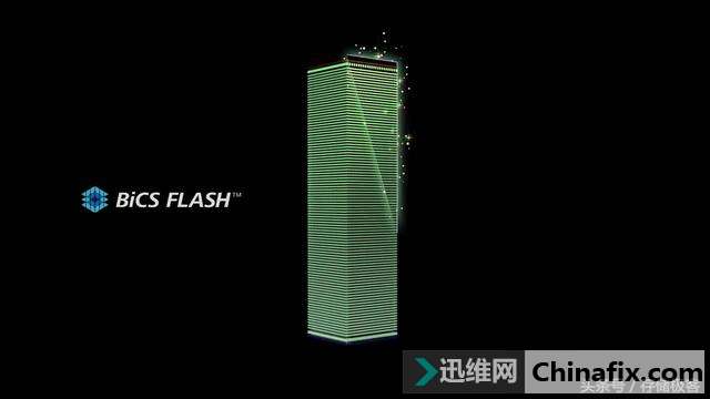

      随着半导体制程发展遇到瓶颈,闪存原厂纷纷通过3D堆叠来实现固态硬盘容量的可连续提升。现在Toshiba已经提出了创纪录的96层堆叠3D闪存——第四代BiCS闪存。它的内部是如何工作的?一颗闪存芯片又是如何演变成我们能看到的闪存颗粒?

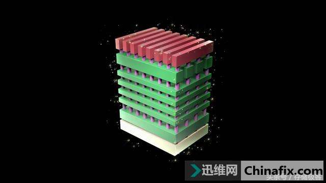

  3D闪存将原本平面排列的记忆单元改为垂直方向,不一样层面之间通过穿孔联系起来,它的运作方式与传统2D平面闪存有着本质的不一样,各闪存原厂在转型3D的过程中历尽艰辛,成本居高不下。

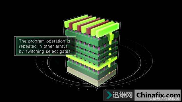

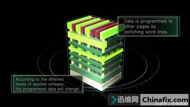

  熟悉2D闪存结构的朋友知道要一定一个闪存记忆单元,需要有Bit Line(位线)和Word Line(字线)二者配合,而在3D闪存当中还需要再多出一个Select Gate(选择门),三者共同组合才能确立一个特定目标单元进行数据读写。
  通过施加不一样的电压,闪存记忆单元中储存的数据会发生改变。不断改变Word Line(字线)就能在不一样Page(页)之间进行数据写入。
  不一样闪存记录单元阵列之间,需要通过选择门进行切换寻址。在立体结构中通过3个参数确立一个特定目标,这一点跟英特尔提出的3D XPoint比较相似,但3D闪存是以降成本为目标,3D XPoint则是涨成本求性能。

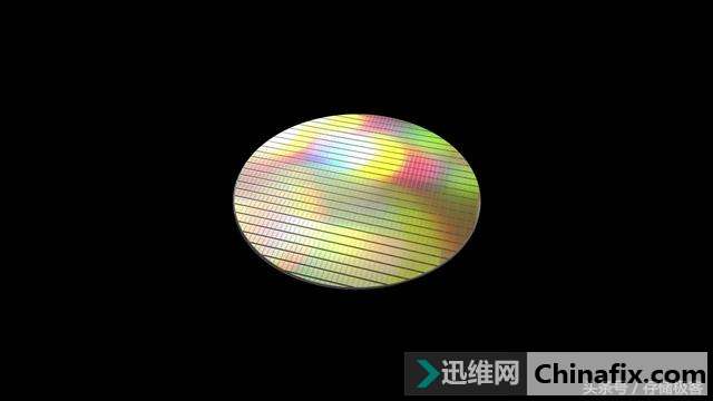

  闪存芯片和处理器一样,都是通过光刻技术生产,经过切割后每个晶圆上有大量的小芯片。原厂会通过独有的工艺去检测这些芯片的质量,只取其中最优质的芯片制成原装闪存颗粒。

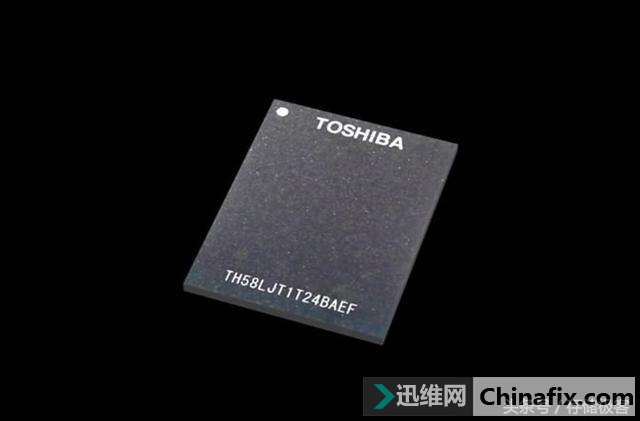

  最后封装成下图我们常见的闪存颗粒形式,这些颗粒还将经过原厂的进一步检测,通过之后才会打上原厂标志,成为原装闪存出货。
  以96层堆叠的3D闪存再经16叠Die,最终单个闪存颗粒可得到1TB(3D TLC)或1.5TB(3D QLC)的容量。
