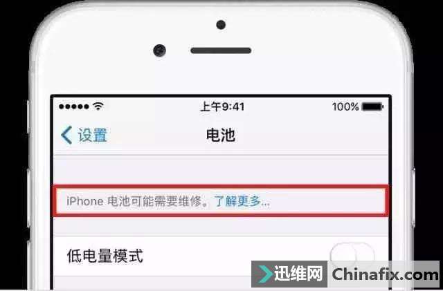

01、系统自检法
  ● 系统升级到 苹果iOS 10.2.1 或以上的版本(系统版本已经达标的可省去这一步);
  ● 打开【设置】-【电池】,如果看到「iPhone 电池可能需要维修」,说明你的电池不健康,需要更换新电池;如果没出现该提示,则说明电池还没太大问题。

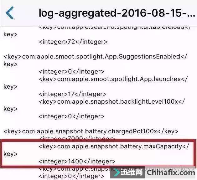

02、iPhone 诊断与用量
  ● 苹果iOS 10.3 或更高版本
  请前往“设置”>“隐私”,向下滚动并轻点“分析”。然后轻点“共享 iPhone 分析”。
  ● 苹果iOS 8 到 苹果iOS 10.2 之间的版本
  请前往“设置”>“隐私”>“诊断与用量”,然后选择“自动发送”。
  注:如果手机默认的是不发送或关闭共享状态,点击自动发送/共享分析后,第二天才会收到数据。
  第二天进入诊断与用量/分析数据,找到【log-aggregated】点击进入(选择最近的日期)。在打开的页面中,不要被密密麻麻的满屏数据吓到,只需要找到其中的一个数据就好了,建议倒着找。如图:
  图中显示的 1400,则代表现在最大的电池容量为 1400m Ah。

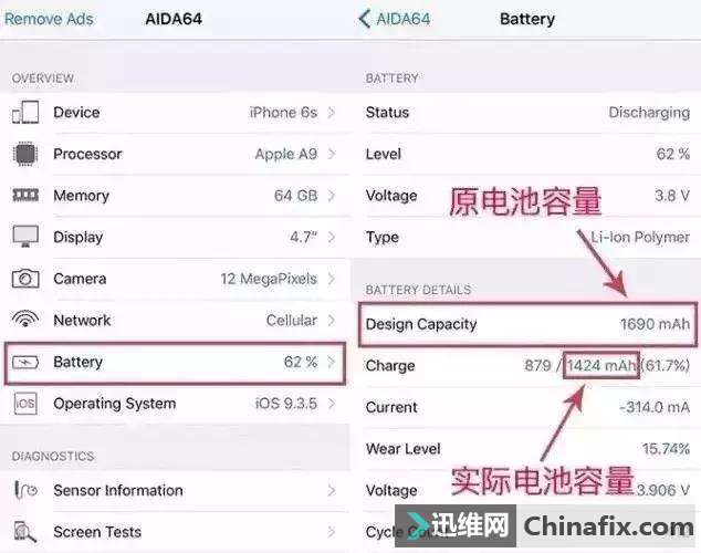

03、下载安装 AIDA 64 进行检测
  AIDA 64 是一款 Win 平台上非常出名的测验软硬件系统信息的工具,也有对应的 苹果iOS 版本,在 AppStore 搜索下载安装 AIDA 64 即可。使用首页是整体设备的信息,点击【Bettery】选项,可以检查电池状态。
  图中电池原容量 1690 mAh,实际充满只有1424 mAh,那么电池损耗后容量值就是:1424/1690=84%。
如果是 90%~100%,电池损耗较小,影响不大;
如果是 80%~90%,会感觉到电池不如以前耐用;
如果是 80% 以下,显著感觉电池不耐用,就是时候换电池或者换手机了。
像这块电池,该换啦!
