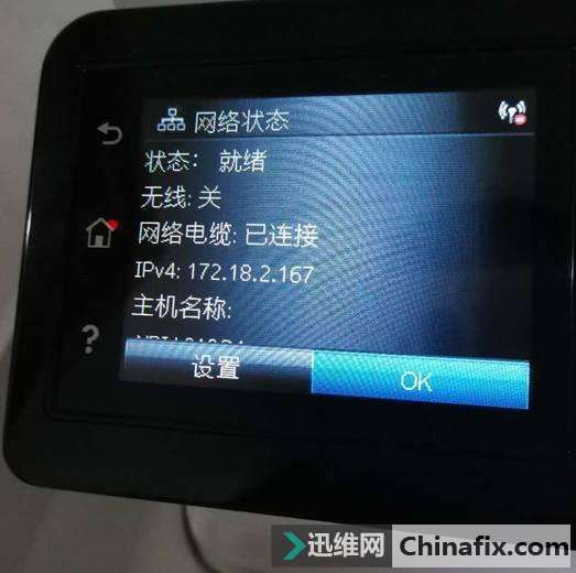

  1.首先要给HP427绑定设置IP地址如下图:
HP427网络IP

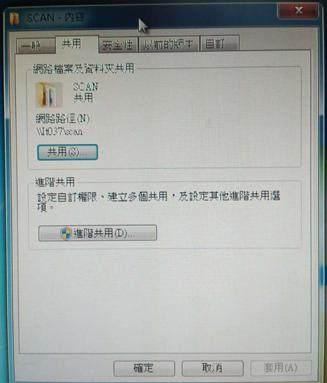

  2.要在自己的电脑上建立共享文件夹scan:
共享文件夹scan

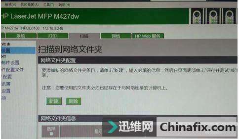

  3. 打开 Web 浏览器,在地址行中输入HP427打印机 IP 地址。选择扫描,选择扫描到网络文件夹,选择新建:
新建网络文件夹

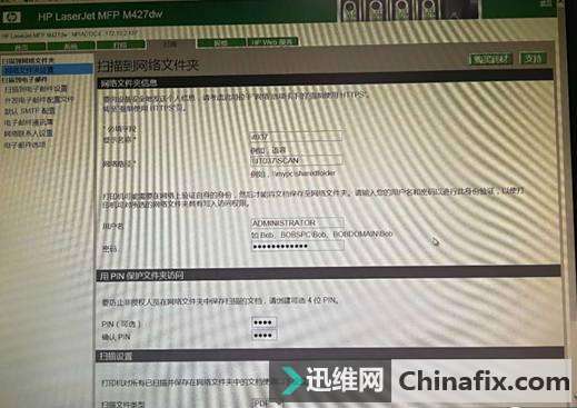

  4.输入显示名称,此名称为打印机面板显示的名称(电脑必须有开机用户名和密码)
  网络路径 \\it037\SCAN
  用户名和密码

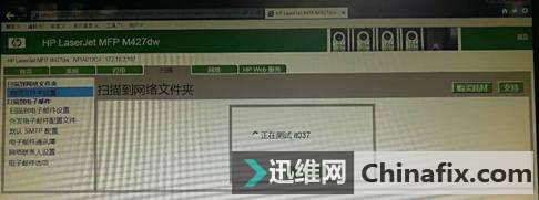

网络路径 \\it037\SCAN

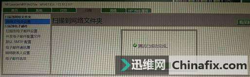

  5.点击保存并测验(确保测验成功,如果不成功,检查是否放开完全控)
