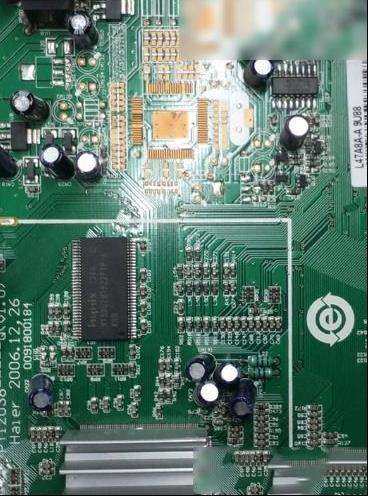

    一客户送来一个液晶主板和电源板,接收小板和接键板也一起带来了,说是副电5V正常,电源板无12V 24V输出,指示灯也不亮,遥控按键均不能开机,也无开机电平输出。主板完全是死机状态。
       查看到主板标签是海尔L47A8A-A,习惯性地网上搜索了一下此机型的同类故障,与本机产生死机的原因都不符,只好自己下功夫慢慢研究了。

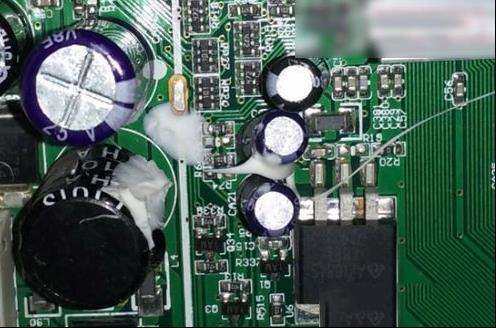

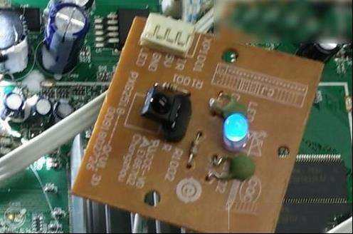

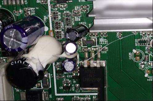

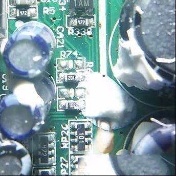

       首先检查主板上5V、3.3V、1.8V、2.5V都正常,CPU与数据块之间的排阻都正常,想找找复位脚却发现CPU上面顶着一块高高的散热片看不到型号,不到万不得已不想动它。眼睛对着主板看来看去,看去看来,终于在一个电感旁边的一坨白胶上停了下来,是不是白胶下面有故事啊?把白胶挖开,发现下面并没有元件,眼睛很自然就对胶旁边的两个电阻有了点灵光,一个是R66、上标102,一个是R67、上标101,果断用表一量,R66用200K量显示无穷大,R67正常。看来有门了,把一1K的电阻焊在R66位置,开机,蓝灯亮起,再按一下待机键,蓝灯一闪一闪真好看,紧接着12V、24V都出来了。虽然这R66是起什么作用到现在也不知道,但这主板就这样莫名其妙地起死回生了,真是歪打正着了。
