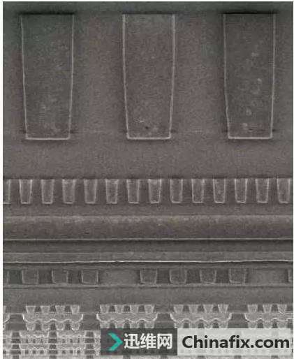

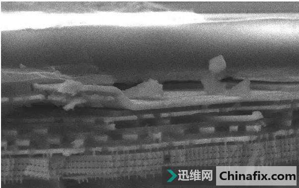

之前因为科研需要拆过一个处理器。
  于是放两张照片和大家分享。
  这是一个Top-down View 的SEM照片,可以非常清晰的看见处理器内部的层状结构,越往下线宽越窄,越靠近器件层。
  这是处理器的截面视图,可以清晰的看到层状的处理器结构,由上到下有大约10层,其中最下层为器件层,即是MOSFET晶体管。
  拆解的处理器是AMD的产品,AMD作为IBM阵营的公司,同Intel不一样,其采用的是SOI 衬底技术。

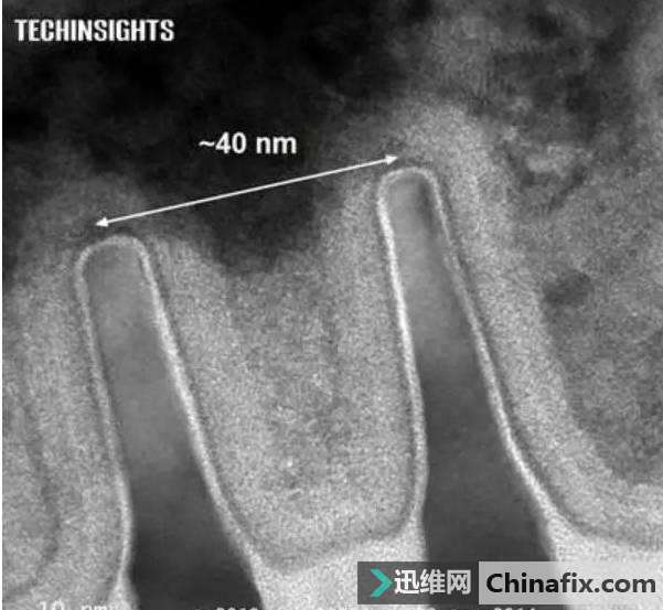

  关于之前提到的Intel 14nm 技术,在去年的国际电子器件会议上(IEDM2014),Intel公布了其的具体的技术细节,虽然还是有些语焉不详,但已经能够比较完整了解其中的一些工艺进展。
  此为3D FinFET中的Fin结构,Fin Pitch(两个Fin之间的距离)为40nm,这对于工艺上是很大的挑战了,同时对于提升集成度缩小成本具有非常重要的意义。

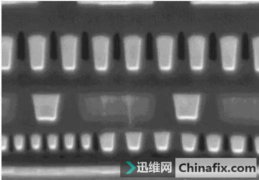

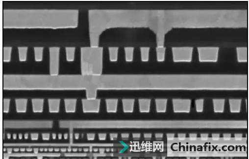

  这是整个处理器某一区域的截面TEM图,很显著比我那个粗糙的SEM要清楚太多了。最下层同样是晶体管。
  这张图上显示了Intel最新采用的Air Gap技术,图中黑色区域即是air gap。因为空气的K值近乎最低,此举有利于减小互联线之间的寄生电容,减小信号delay
