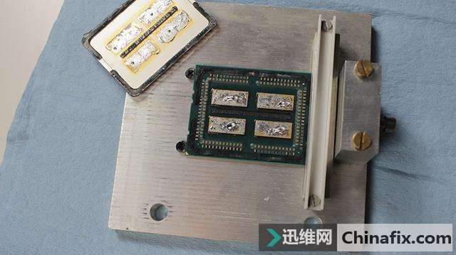

      开盖狂魔der8auer昨天在不知名网站Youtube上发布了他最新的开盖视频,这次的主角是一颗Ryzen Threadripper,但这次开盖有点不一样,他把4颗die全抠下来,并且磨干净了die,die里面的构造这次也看得一清二楚。

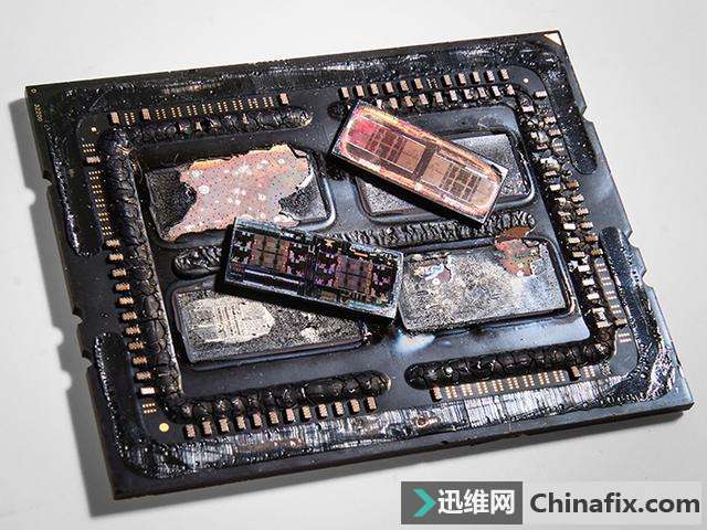

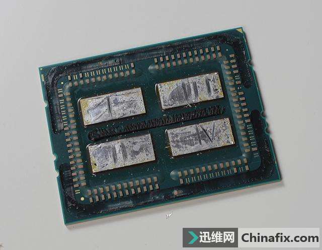

  他首先把Ryzen Threadripper固定在一个金属支架上,加热到170摄氏度,上盖就能很轻松地撬开,比常温下不知道容易到哪去了。开盖后可以看到4个die上都是钎料,用于更好地导热,接下来他用小刀把die上面的钎料刮干净。在清洁完上面的钎料后,再次用热风枪加热金属底板到360摄氏度,将Ryzen Threadripper反扣到金属底板上,此时PCB会鼓包,这样用小刀就可以把die轻抠下来。
这个金属支架用于固定Ryzen Threadripper,然后加热

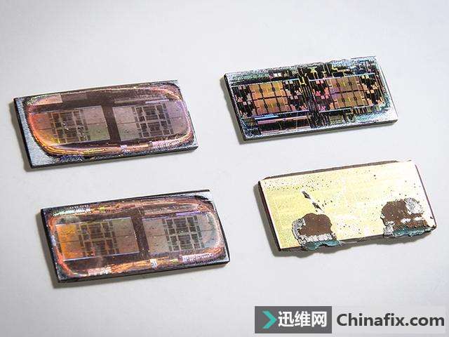

开盖后用小刀把残留物刮干净
抠下来的die

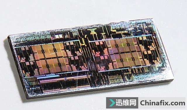

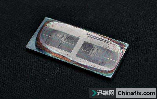

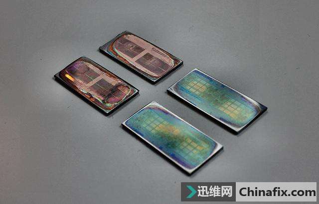

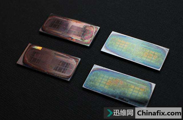

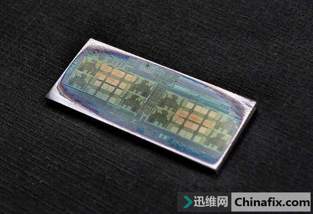

  磨干净die这部分就比较简单,砂纸有两种规格,分别是40mm和9mm,加点水把die摁在纸上摩擦就可以了,有点耐心就能把die磨干净。在这步完成后我们就能清晰地看到die,如图所示完全磨干净后的die中8个核心完全裸露出来,上面的CCX,缓存,控制器看得一清二楚。
