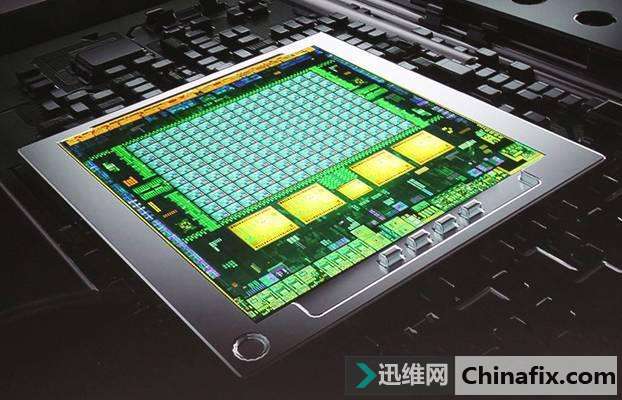

  显卡决定论
  认为显卡在配置中占决定作用的消费者非常多,因此在选择电脑的时候往往非常看重显卡,处理器好像反而显得不重要了。事实是这样吗?
  诚然,在如《DOOM》一般对于画面要求非常精细、角色的头发都能纤毫毕现、还承担着大量抗锯齿、景深、阴影运算任务的单机大作而言,显卡的作用是不言而喻的。
  但对于大部分网络游戏,处理器的重要性却远超过显卡,这是因为这类游戏往往单个个体和场景的精细度要求不高,却需要承担大量玩家同屏作战的演算任务。显卡的特长是“显现”,而处理器的特长是“演算”,所以在一些需要大量演算的情境里,处理器才是决定游戏画面和流畅的瓶颈。

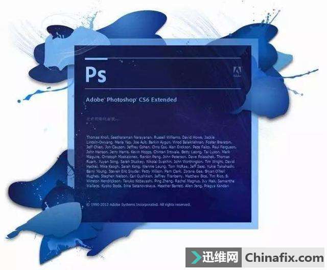

  这样的道理对于图形规划软件也是一样,很多2D规划软件如PS,在显示上的需要并不是太大,却非常考验计算机的读取和储存速度,于是对于处理器的处理能力和硬盘的读写能力要求更高。
  而在3D图形软件中,虽然建模和贴图作用阶段,显卡的作用却是非常重要,但到了我们通常认为十分吃显卡的渲染阶段,其实对于处理器的要求更高,对处理器的核心数量及其敏感,多核心等特点对性能提升巨大。
  综上,显卡并不是决定配置强弱的决定性原因,那么处理器是不是呢?

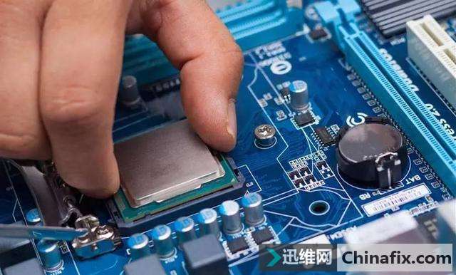

  处理器决定论
  不少消费者认为,处理器作为收到其他维修同行的一台电脑的“心脏”,代表着电脑的演算能力和反应速度,自然是最为重要的。不少规划用户或者游戏玩家在配置不够用的时候首先想到的就是升级处理器。

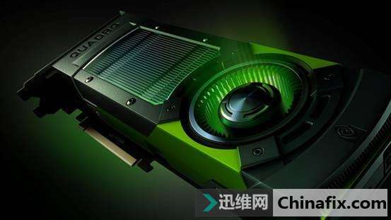

  而搭载了专业图形显卡的电脑在前两个阶段的工作中就可以大放异彩,这是由于游戏显卡着重“显现”能力,就是把已经做好的东西重现出流畅的画面;而专业显卡着重“生成”能力,就是按照规划师给定的坐标、参数,生成虚拟的三维物体。
  专业显卡除了能比游戏卡更加流畅地控制复杂的模型外,还支持一些游戏显卡所没有的,或者支持度达不到规划工作要求的特效,使规划师在建模阶段就可以看到最接近最终结果的画面。
  现在的游戏卡大都适配DirectX及OpenGL API,但由于游戏本身在制作时大都采用局部贴图的方式,运行时一般是全屏显示,因此使得游戏卡在规划时出于成本的考虑,只会对全屏抗锯齿等一些基本特效进行支持。
  而专业卡则不一样,在规划时会特别考虑到专业卡所处的实际工作环境,像Maya、3ds Max等专业软件往往会遇上非常大规模的模型和许多光源,因此图形系统的几何与光线处理能力是至关重要的,专业卡正是对这些几何与光线处理能力的需要进行了专业的优化和规划,规划者可以实时看到不一样光线下不一样材质的建模结果。
