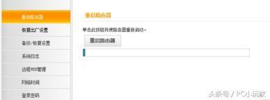

  首先是最简单的方式,重新启动路由器。直接拔掉路由器电源从新插上即可。或是登录路由器选择“重新启动路由器”

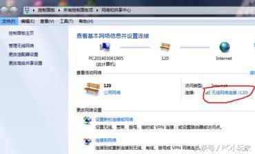

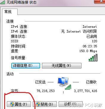

  选择桌面上的“网络”单击鼠标右键,选择属性。
  在网络窗口中,选择无线连接。

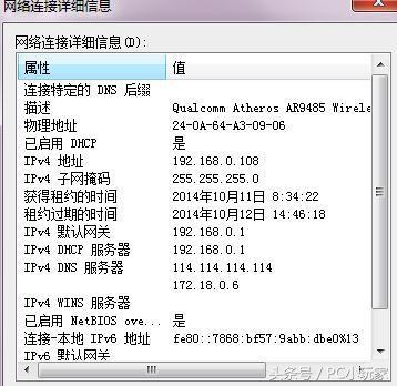

  在无线连接窗口中,选择“详细信息”即可查看ip地址,网关等信息

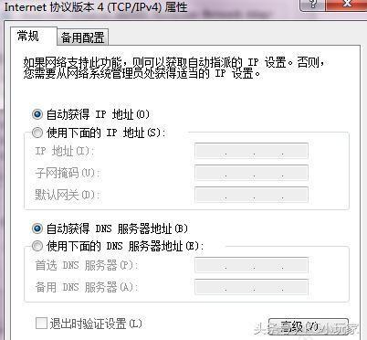

  如获得ip信息不正确,那就单击“属性”将电脑设置为自动获得ip,如果你懂得如何设置ip地址,也可以选择手动设置。
  选择"interner协议4",然后单击“属性”
  设置为自动获得。

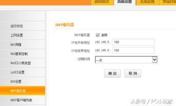

  如设置为自动获得ip地址后,电脑无法获得ip,那就登录路由器,开启路由器的dhcp服务。

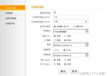

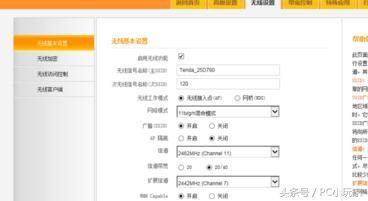

  检查无线设置,是否正确。关闭ap隔离功能
  修改ssid名称,重新设置信道。建议信道设置为1 或 6 或 11

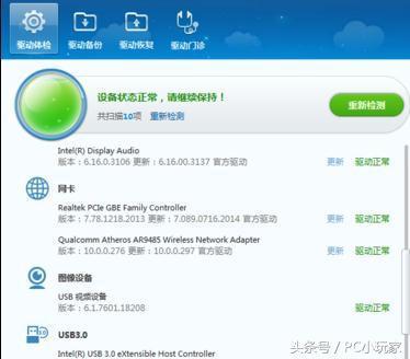

  从新安装或升级网卡驱动。

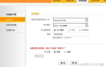

  无线路由器接入的用户数过多,修改wifi密码。
