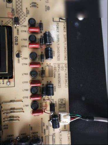

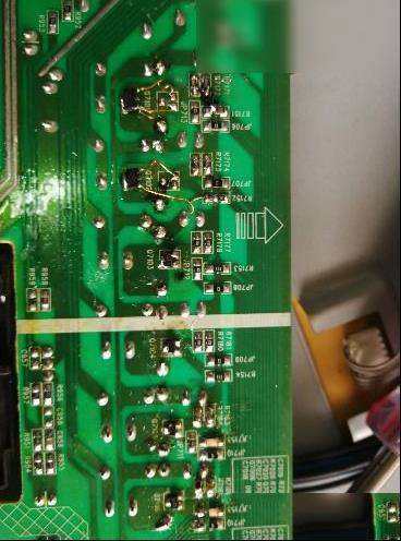

摘要: 收到同行送来的故障机壹台42寸康佳LED42M505DC液晶电视,图像左上角暗,按正常经验,判断为灯条问题或灯条电压低。拆盖欢察了一下LED灯条电路,发现该机由六块异形LED灯板组成背光灯。用LED灯条灯珠测量仪测量了六块灯 ...
    收到同行送来的故障机壹台42寸康佳LED42M505DC液晶电视,图像左上角暗,按正常经验,判断为灯条问题或灯条电压低。拆盖欢察了一下LED灯条电路,发现该机由六块异形LED灯板组成背光灯。用LED灯条灯珠测量仪测量了六块灯条,判断六个LED背光灯正常,是电路问题,测量LED背光升压二极管发现击穿二只,控制场效应管连带损坏,同时场效应管的漏极四只8点2欧电路断路,栅极限流150电阻烧毁,没有相同配件,从旧板上拆了二只功率大的N沟道场效应管代换,二极管用三安培代换,安装无误,试机正常。
