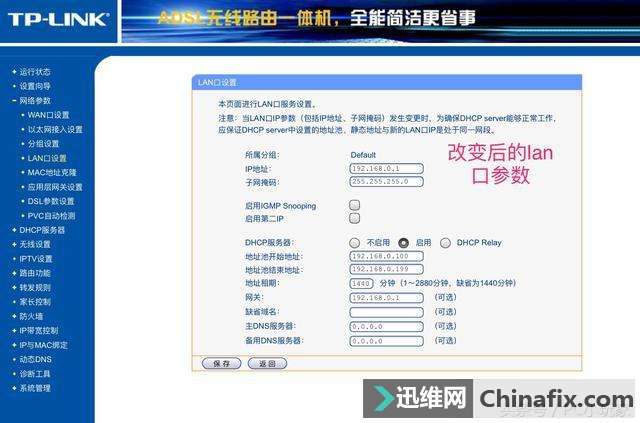

  第一步,路由器通电,观察背后参数,打开手机或电脑连接到设置的路由器,登录路由器后台进行设置,找到网络参数,把Lan口参数修改一下,修改地址的目的是避免与桥接的路由器起冲突。我们只要把前三位中的任何一位修改即可。我们把192.168.1.1修改为192.168.0.1。如下图:

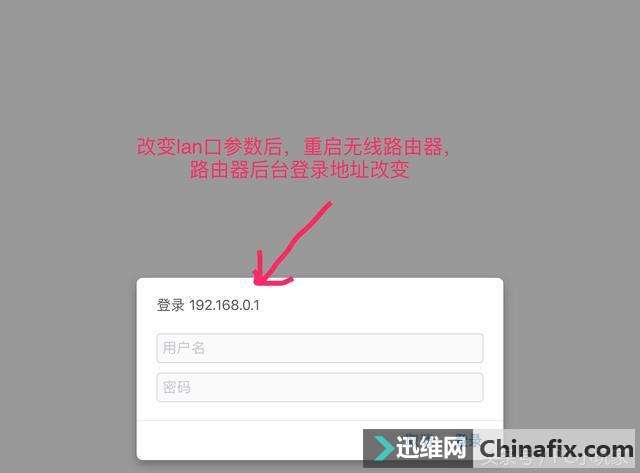

  第二步,路由器重新启动后,重新登录后台,因为lan口参数改变,因此登录地址变为192.168.0.1。如下图:

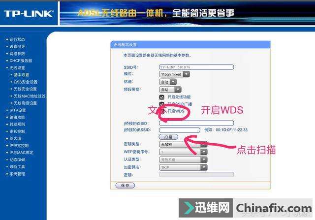

  第三步,无线设置中,基本设置,开启WDS功能,点击扫描。如下图:

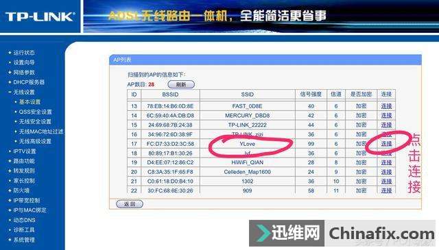

  第四步,扫描后会弹出网络列表选择,选择我们需要桥接的已知网络。如下图:

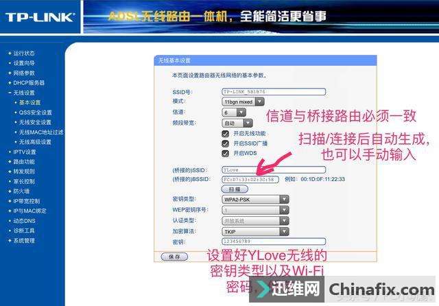

  第五步,设置好桥接路由器的各种参数,信道,桥接的已知路由器的Wi-Fi名称和MAC地址,以及已知路由器的Wi-Fi密码。保存即可。如下图:
  第六步,无线安全设置中,设置好该理由的无线密码。桥接完成。如下图:
