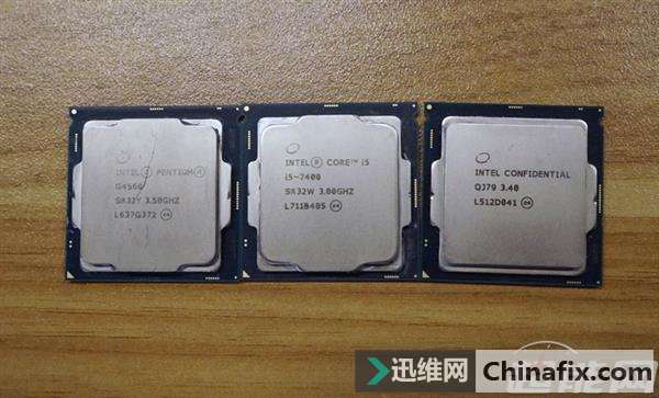

  小编近日通过特殊渠道拿到了八代酷睿的旗舰型号Core i7-8700K和一块Z370主板,就此特别做了一次找死实验。
  测验用处理器是奔腾G4560、Core i5-7400、Xeon E3-1230 v5,都来自Kaby Lake七代酷睿家族,当然了Xeon E3早就断绝了和桌面平台的关系,这里纯粹是来凑热闹。
  结果你也可能猜到了,三颗U在Z370主板上全都点不亮。
  值得一提的是,开机后,Debug诊断指示灯并不是显示00(代表处理器错误),而是先亮一下,然后很快就断电灭掉了。看上去,主板并不是无法识别处理器,而是能够认出来,但发现不是Coffee Lake,就拒绝启动了。
  事实上,Z370芯片组了无新意,规格上和现在的Z270几乎一模一样,就是加入了对Coffee Lake的支持而已,至于主板供电标准变不变暂时就不知道了。
