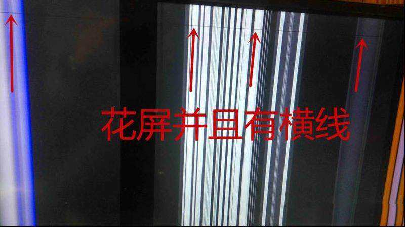

摘要: 收到同行送来的故障机壹台康佳LED32F2200液晶电视,故障表现为花屏(有竖线和横线),此类问题应该重点排查逻辑板、屏线、屏,于是常规检查逻辑板、屏线无视觉不良,清洁屏线金手指无效。检测逻辑板参考点电压,无异常。 ...

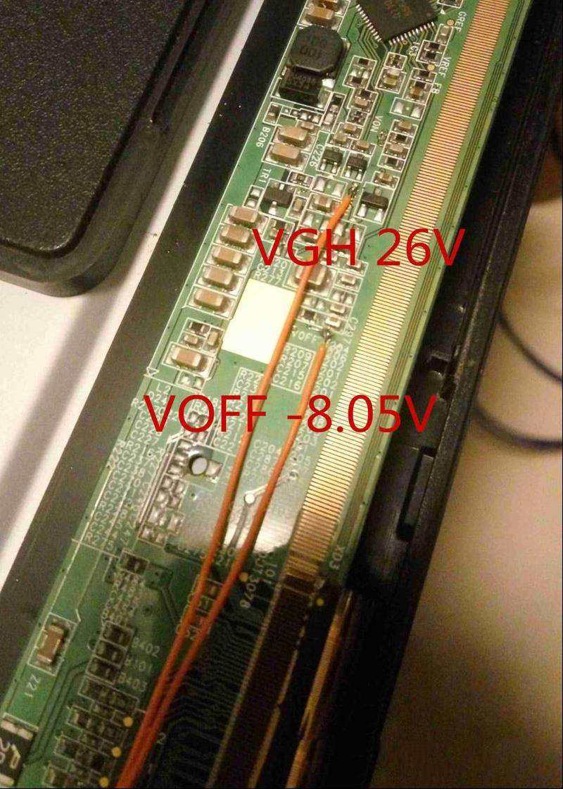

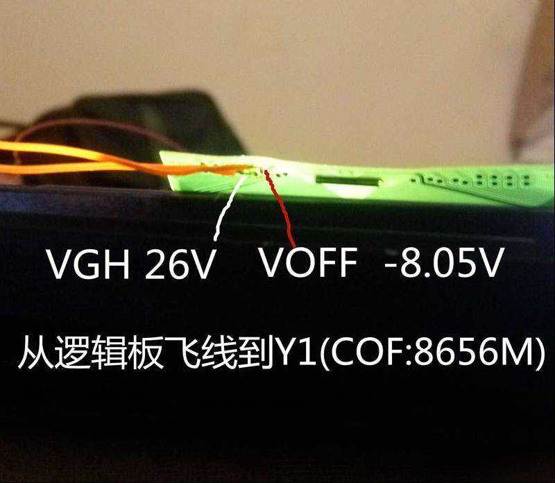

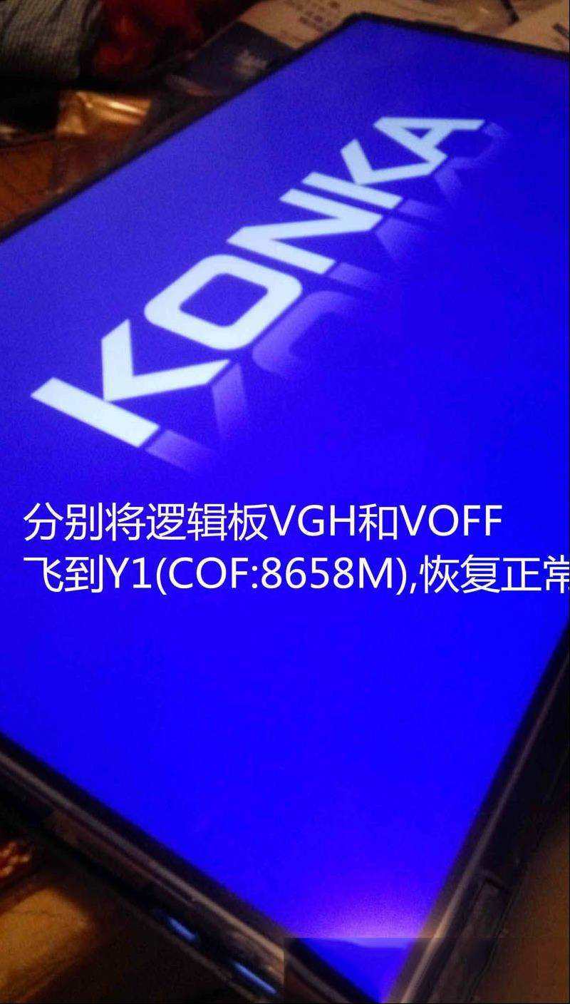

    收到同行送来的故障机壹台康佳LED32F2200液晶电视,故障表现为花屏(有竖线和横线),此类问题应该重点排查逻辑板、屏线、屏,于是常规检查逻辑板、屏线无视觉不良,清洁屏线金手指无效。检测逻辑板参考点电压,无异常。死马当活马医,拆屏,轻微刮开Y1(COF:8656M)的各个测试点,发现敌踪,其中有两个测试点无VGH和VOFF电压。网上搜索浏览一通,没有过多的参考数据,只能对比摸索,确定了那两个测试点与逻辑板关系后,即刻从逻辑板VGH和VOFF飞两条线过去。上电测试,完美解决。

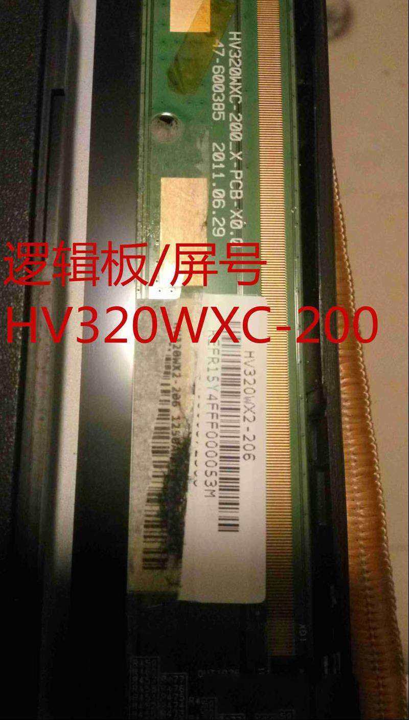

  液晶屏背面标签铭牌
  花屏并且有横线,如下图所示
  35016852三合一主板
  逻辑板和屏号HV320WXC-200
  分别将逻辑板VGH和VOFF飞线到Y1(COF型号8658M)后恢复正常
  VGH电压26V,VOFF电压-8.05V
