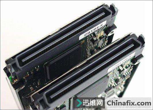

  二、SCSI接口类型
  其英文名称为:Small Computer System Interface。SCSI并不是专门为硬盘规划的接口,是一种广泛使用于小型机上的高速数据传输技术。SCSI接口具有使用范围广、多任务、带宽大、处理器占用率低,以及热插拔等优点,但较高的价格使得它很难如IDE硬盘般普及,因此SCSI硬盘主要使用于中、高端服务器和高档工作站中。其特点为:传输速率高、读写性能好、可连接多个设备、可支持热插拔,但是价格相对来说比较贵。具体如下图所示。

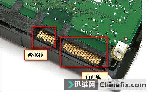

  三、SATA接口类型
  其英文名称为:Serial Advanced Technology Attachment。运用SATA(Serial ATA)口的硬盘又叫串口硬盘,是未来PC机硬盘的趋势。Serial ATA采用串行连接方式,串行ATA总线运用嵌入式时钟信号,具备了更强的纠错能力,与以往相比其最大的分别在于能对传输指令(不仅仅是数据)进行检查,如果发现错误会自动矫正,这在很大程度上提升了数据传输的可靠性。串行接口还具有结构简单、支持热插拔的优点。具体如下图所示。

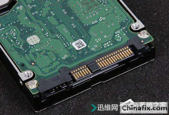

  四、SAS接口类型
  其英文名称为:Serial Attached SCSI。其可以向下兼容SATA。具体来说,二者的兼容性主要体现在物理层和协议层的兼容。在物理层,SAS接口和SATA接口完全兼容,SATA硬盘可以直接运用在SAS的环境中,从接口标准上而言,SATA是SAS的一个子标准,因此SAS控制器可以直接操控SATA硬盘,但是SAS却不能直接运用在SATA的环境中,因为SATA控制器并不能对SAS硬盘进行控制;在协议层,SAS由3种类型协议组成,根据连接的不一样设备运用相应的协议进行数据传输。
  其中串行SCSI协议(SSP)用于传输SCSI命令;SCSI管理协议(SMP)用于对连接设备的维护和管理;SATA通道协议(STP)用于SAS和SATA之间数据的传输。因此在这3种协议的配合下,SAS可以和SATA以及部分SCSI设备无缝结合。其传输速率比SATA要快很多。具体如下展示。

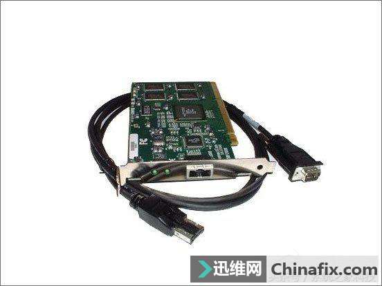

  五、光纤通道
  其为英文字母Fibre Channel的缩写。其最初规划也不是为了硬盘规划开发的接口,是专门为网络系统规划的,但随着储存系统对速度的需要,才慢慢使用到硬盘系统中。光纤通道的主要特点有:热插拔性、高速带宽、远程连接、连接设备数量大等。具体展示如下图。
