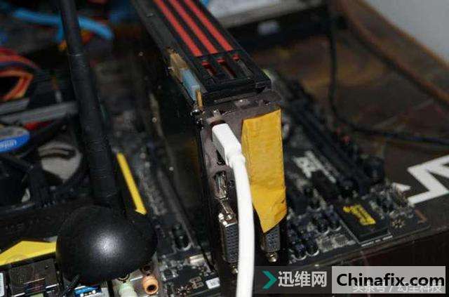

      俗话说得好“常在河边走哪有不湿鞋”,同理经常玩硬件,那能不碰到垃圾货呢。这块蓝宝的6950显卡当时花了2299元,运用不到半年,开始出现VPU重置问题。找淘宝售后时,发现当时的店家消失,店铺关闭。找蓝宝售后,说是网购产品不能质保,那怕是行货也不行。VPU重置问题就是用着用着忽然黑屏,过几秒钟恢复正常。在网上查了半天搞定方式,并一一尝试,无解。AMD很神奇的VPU重置现象,有人换个驱动就正常了,有人只能售后换显卡。

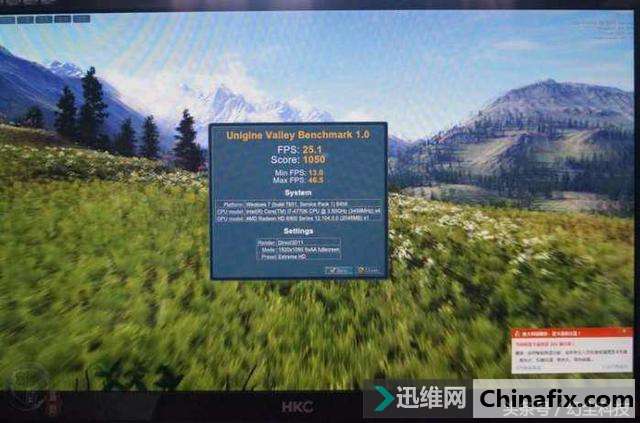

  我有些不死心,因为官方已经明确不能售后了,所以先是更换不一样时期的驱动,不管用。最后我发现在上网,聊天时会出现VPU重置。在看高清,玩游戏时,却不出现。也就是说在2D的状态下会出现VPU重置,在3D的状态下不会出现。在网上问了一些高手,有人说是显卡里面虚焊了,有的说供电模组有问题了。所以我就用AMD软件把显卡强制运行在3D模式下,但是3D模式太费电了,我又不能一直玩游戏,看高清。
  后来发现这块蓝宝显卡如果温度高一些,就不会出现VPU重置现象了。我把显卡的通风口用胶带粘住,提升显卡温度,试了一下能用。
  在上网,聊天时,把胶带粘上,在游戏,高清时,把胶带撕开。只能这样将就着用了,我感觉就是虚焊,但我拆开显卡,却无从下手,找不到那里虚焊了。只好把显卡拿到本地一专业维修店里,据说店主以前在深圳打过工,一直就是做维修的。店主给摆弄了半天,依旧没有修好,反倒是更严重了。
  没办法,只能这样将就着用了。当然如果玩游戏时,不撕开胶带,就是这种后果了。原打算在网上修一下,但是一直也没找到合适的,慢慢的就懒得修了,不知不觉这显卡就已淘汰,现在就更没有修得必要了。
