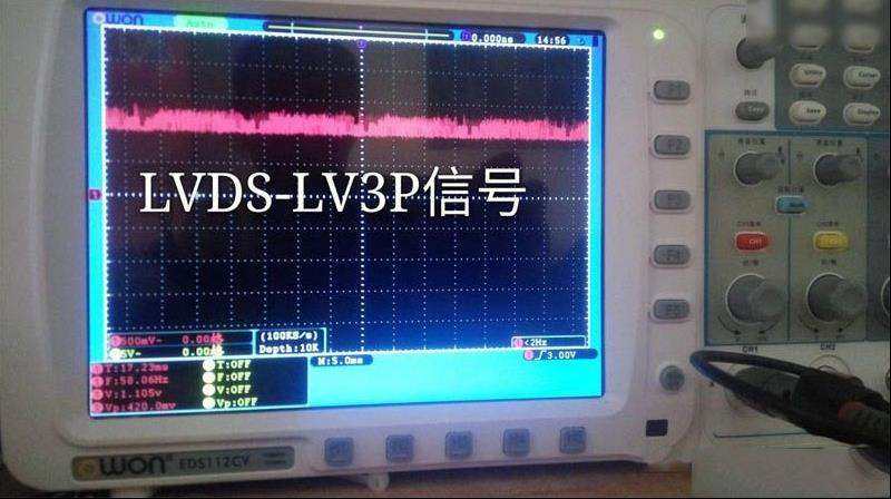

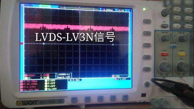

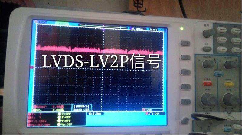

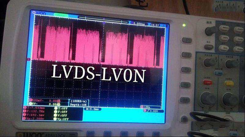

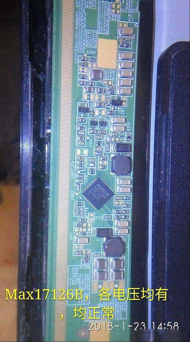

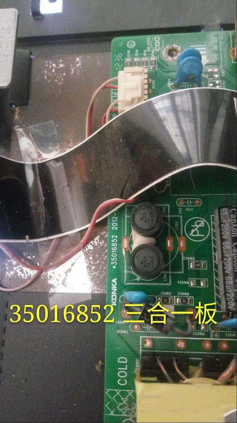

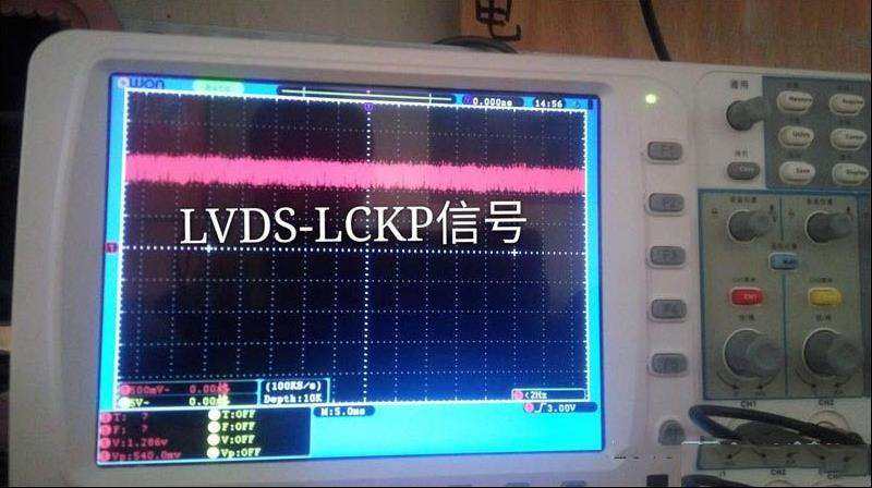

    前年废品回收站老板送来收到其他维修同行的一台32寸的康佳LED32F2200液晶电视,说是刚收的,故障表现为是无图像。通电试机,无字符蓝屏。拆开机器,用的是35016852三合一主板,根据此现象,开盖直奔逻辑板,测各项电压都有,至于电压是否正确,因为没有参考电压值,也无从判断。

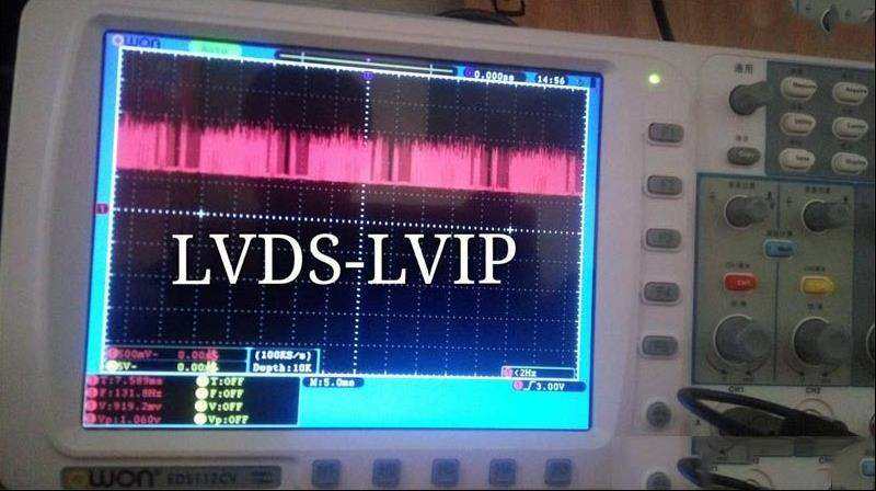

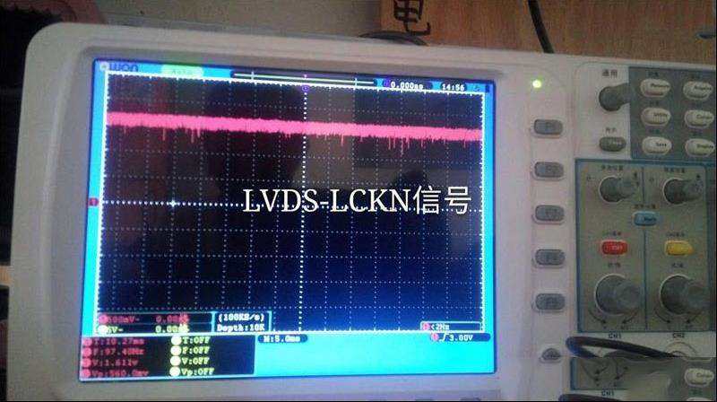

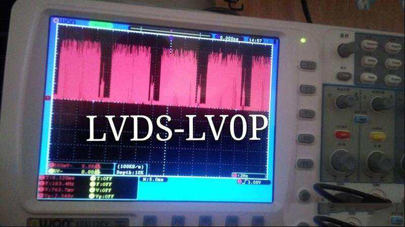

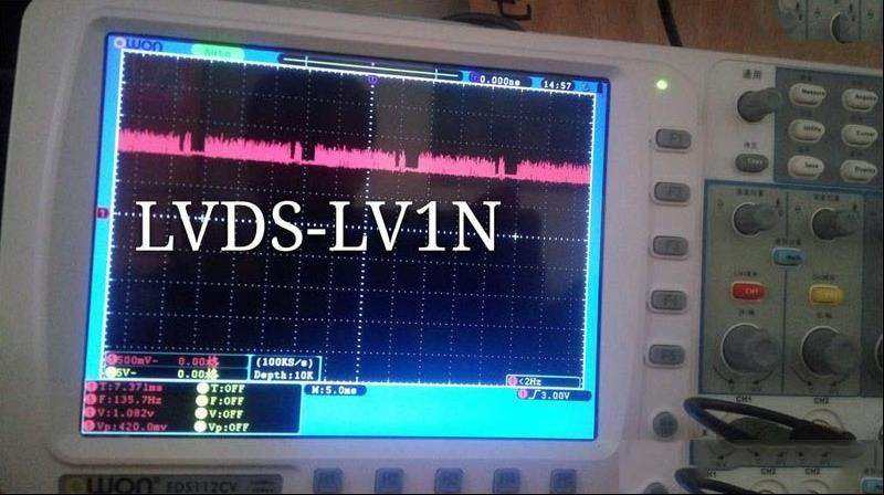

        于是刷数据,还是蓝屏,立马示波器查看,一波接一波,波涛汹涌,招数用完,判断屏玩完了。

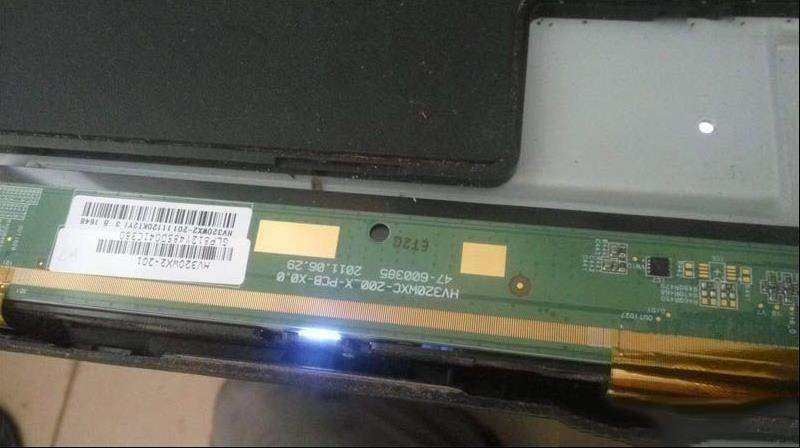

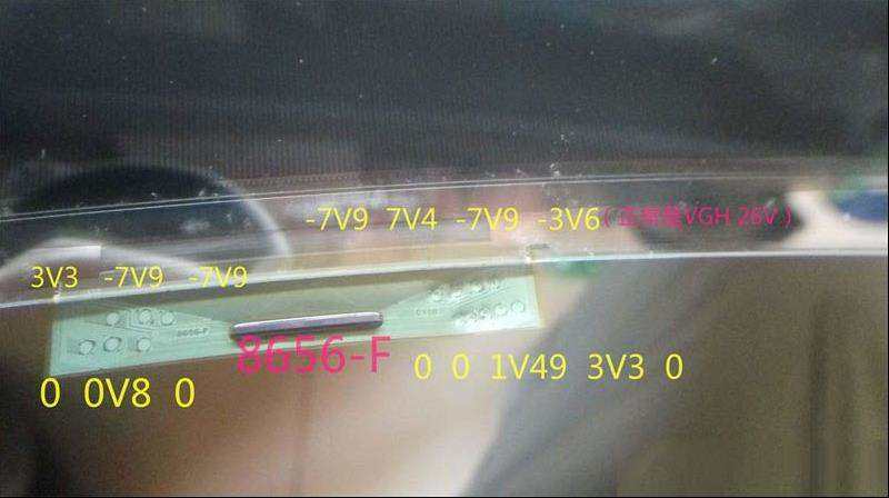

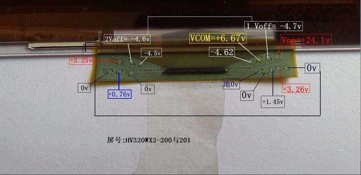

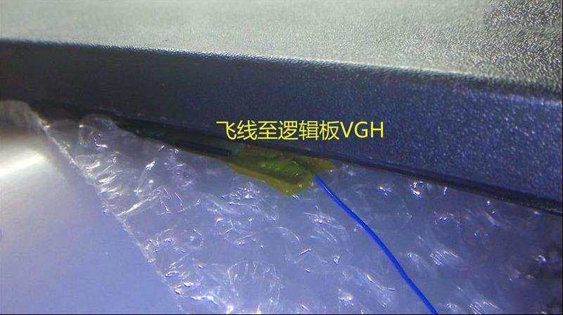

         因为这台机器是回收站转过来的,不想再浪费精力和时间了。盖子装好,不过出于好奇,想看看耳朵型号是不是和之前修复的那台机子一样,拆开屏,发现耳朵还真不同,之前那个是8656M,而这个是8656F,点位完全不同。

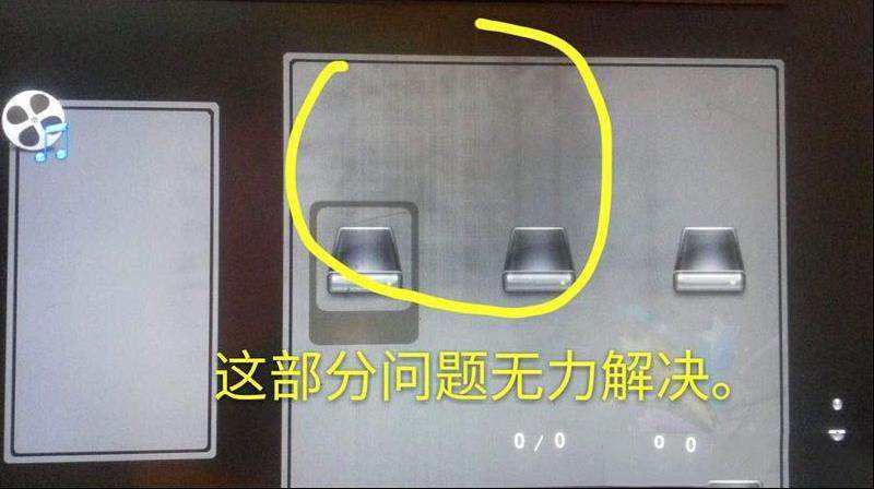

         刮开检测,缺失VGH电压。在找到8656F的点位(如下图所示)直接飞线,久违的画面呈现出来,但中间上部有些坏道,不完美,勉强可以观看。
