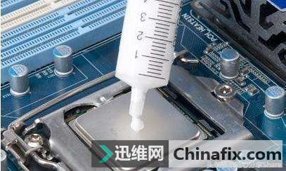

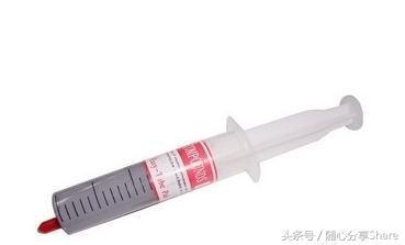

  2、处理器的导热硅脂材料不行或者导热硅脂失效,导致其热量无法及时传到散热器,建议更换更好的硅脂。所以对于此种情况建议大家去电脑店里更换导热硅脂。如果你自己动手能力强可以往下看,自己更换。
更换步骤:
  1)购买导热硅脂:你可以自己去电脑店或者网上购买,建议实体店吧,因为快,网络需要几天的时间,这个东西也不贵,反而邮费却占了大头。

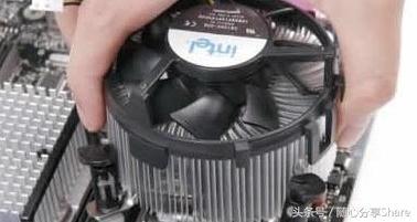

  2)开箱摘除风扇:自己亲自打开机箱前记得先洗手,然后再来打开机箱,打开后注意要温柔的把风扇取下来,处理器就不要取出来了,用布或者纸巾擦干净处理器与风扇底部失效了的导热硅脂
  3)涂上导热硅脂:在处理器与风扇的两个面上都点上一点导热硅脂。注意:不要涂多咯哦,黄豆粒那么大点就行了。
  4)把风扇装回去:风扇最好斜着压下去,好赶走处理器与风扇之间有气泡产生,增加导热效果。
