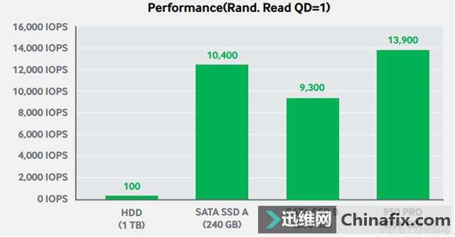

  消费级终端客户的使用场景中典型的使用主要是一笔大小为4KB或者8KB的数据读写。在这些过程中,有数千个事务需要处理,因此,每个事务之间的延迟也是一个直接优化的关键参数。三星950 PRO固态硬盘在随机读的情况下,数据吞吐量达到300K IOPS, 同时也有很高效的事务处理过程。在低延迟3.3us的情况下,随机写入的速度达到了110K IOPS。另外,在低队列深度(比如QD=1)情况下,4KB随机读取的速度达到了13.9K IOPS,而传统机械硬盘只有100 IOPS。

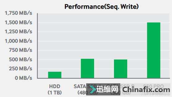

  除了在随机读写工作负载的优异表现,在顺序读写情况下,三星950 PRO同样有精彩的表现。其中,顺序读速度高达2,500 MB / s, 顺序写速度达到1500 MB / s。这些优势可以帮助系统可以更快的启动,使用程序的极速加载,飞一般的感觉。
