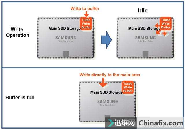

  三星从EVO 840固态硬盘之后加入了TurboWrite功能。Turbo Write的核心内容就是引入SLC NAND和TLC NAND的组合,利用SLC NAND快速读写的特点来提升基于TLC NAND的固态硬盘的性能。具体结构如下图:
  从上图,我们来详细的解释一下TurboWrite技术的工作原理:
  TurboWrite技术是在固态硬盘中加入高性能的SLC写入缓冲区。在需要写入数据时,Host会先把数据写入到固态硬盘中的SLC缓冲区。在固态硬盘处于空闲的时候,再将数据由数据从缓冲区搬到真正储存数据的地方-TLC NAND。采用TurboWrite技术的固态硬盘,让用户在写入开始阶段会有极速的体验。
  但是,如果Host连续写入大量的数据,那么固态硬盘的高性能SLC缓冲区会被写满,在SLC缓冲区被写满之后,Host数据会被直接写入TLC NAND, 这个时候,固态硬盘的性能将会极速下降。用户会看到在SLC缓冲区写满前后性能折线下滑。

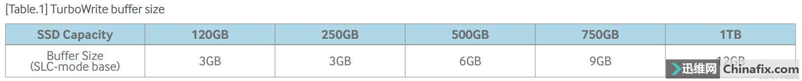

所以,SLC缓存区的大小,对于固态硬盘的性能的影响还是很大的。根据固态硬盘的容量,SLC缓存区的大小也会不一样,如下图:
  上面表格中的数据已通过三星严格的评估,足以应对所有日常使用场景对性能的需要。

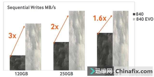

  对于三星840固态硬盘前一代产品,840 EVO固态硬盘最大的优势就是大幅度升级了固件算法,加入了 TurboWrite技术。采用TurboWrite之后,840 EVO固态硬盘的顺序写的速度有大幅度的提升。不过,对于不一样的固态硬盘的容量,TurboWrite带来的影响也会稍有不一样。对于120GB容量的固态硬盘,TurboWrite的加入,对顺序写的速度提升了3倍之多。对于250GB容量的固态硬盘,TurboWrite技术的加入,对顺序写的速度提升了2倍。而对于512GB容量的固态硬盘,TurboWrite技术对顺序写的提升幅度最小,但也有1.6倍。
